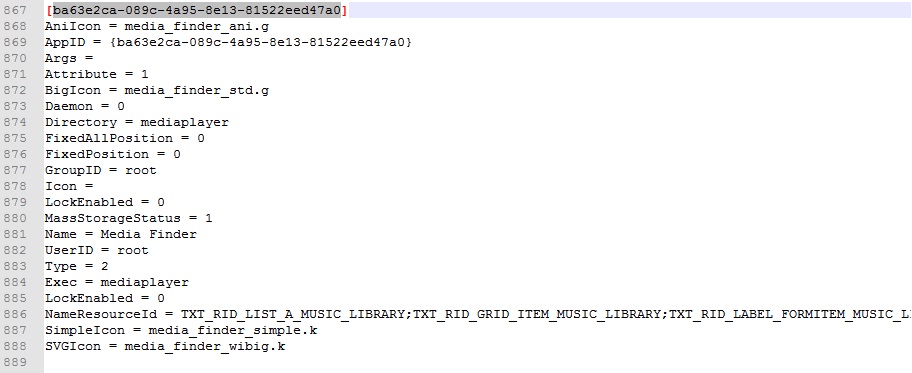

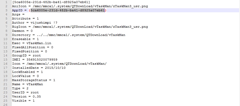

Всё равно голос запускается...
Скрипт так должен выглядеть(первая картинка)? Не сработало.
Насчет Shortcut jump. В SysRegistry найдено следующее. Это оно(последняя картинка)?

Цитата(Unreal_man @ Сегодня, 17:00)
* Всё равно голос запускается...
Скрипт так должен выглядеть? Не сработало.
Меняй только Directory и Name.
После изменения и монтирования зайди в настройки телефона и смени например кнопку вверх на любую другую функцию.

скрипт не сработал в авторане, а при запуске вручную получаю сообщение мол мультиява загружена и после этого ни одно приложение не запускается вообще.
Поменял адрес и имя как ты писал. Таскмэн по голосовой не запустился.
Первую строку и ID не трогал.
Сообщение отредактировал Unreal_man - 13.10.2015, 14:48

Цитата(Unreal_man @ Сегодня, 17:25)
* Поменял адрес и имя как ты писал. Таскмэн по голосовой не запустился.
Я перепутал, Directory и Exec.
И выполни после монтирования:
killalll vr
killall phone

После того как закидываю SysRegistry в /ezxlocal/download/mystuff/.system/ и прописываю в консоле то, что ты мне написал, А затем перезагрузив телефон не обнаруживаю в /ezxlocal/download/mystuff/.system/ файла SysRegistry. nea.gif
Может это важно. Когда пишу killall vr в ответ такое: "killall: Could not kill pid '372' : No such process" Таскмэн так и не запустился с голосовой. SysRegistry пропадает после перезагрузки.
Сообщение отредактировал Unreal_man - 13.10.2015, 15:41
VINRARUS
сообщение 13.10.2015, 15:41
Термоядерный
Сообщений: 3 496
Регистрация: 12.12.2009
Из: Чорнобиль
Пользователь №: 211 044
Прошивка: 740 MHz: Z6 and ZN5
youtu.be/A_yQLYLiSGQ
Рейтинг: 1211
Цитата(Unreal_man @ Сегодня, 18:28)
* не обнаруживаю в /ezxlocal/download/mystuff/.system/ файла SysRegistry.
Ну это мод чудит.
Тогда кинь SysRegistry просто в память телефона (mystuff) и выполни:
mount -o bind /ezxlocal/download/mystuff/SysRegistry /usr/data_resource/preloadapps/SysRegistry
killalll vr
killall phone
killall am
И перезагружать нинада.

Цитата(Unreal_man @ 13.10.2015, 12:33) *
ВордПадом.
Зря, если сохранял файл то могла уже структура збиться. Винрарус правильно сказал - пользуйся Notepad++
У меня на данной прошивке не запускается плеер по кнопке с ноткой, хотя фонотека через меню запускается
я уже писал тебе, странно, должна работать. Нужно проверить файл конфига рабочего стола, там прописывается ИД программу которвая по нотке запускается.
Вообще есть подозрение что у тебя что-то както странно прошибо, либо прошито нето, либо уже что-то упорото.
Скинь мне полностью папку конфигов на почту. Гдето тут лежит. /ezxloacal/download/appwrite/setup , пишу по памяти поэтому может несовсем там будет.
4) У меня есть TaskMan. Как его прикрутить на кнопку голосового набора?
Я ж говорил поищи тему про TaskMan, где-то была тут. Там это все уже обсуждалось.
А так вообще два спосбоа, как винрарус говорил в SysRegistry подменить пусть программы голосового набора на пусть к таскмэну.
Либо сделать mount ом замену самой проги голосового набора на таскмэн. Ну и в авторан заикнть чтобы всегда само делалось
Либо ищи нормальный установочный пакет и он сам все сделает без лишнего гемора. А то с ручным редактиваронием у тебя сложно.

ложишь файлы в названии которых должна быть такая часть _nogui.
Добавил в имя скрипта _nogui. Скрипт завёлся с авторана. Но мультиява не заработала. Напротив, вообще ява перестала запускаться. Эксперименты с динамической памятью результатов не дали. Возможно сбой от того, что я прошивал какое-то там ядро мультиявовское, но чет оно не помогло. Не припомню уже где брал.

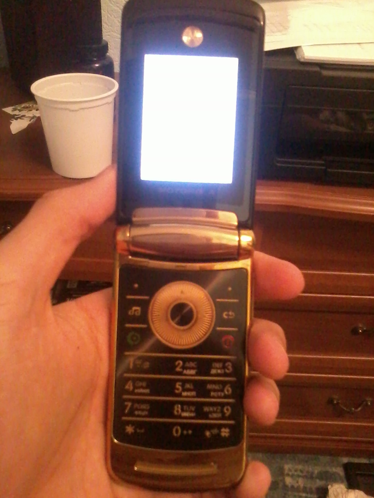

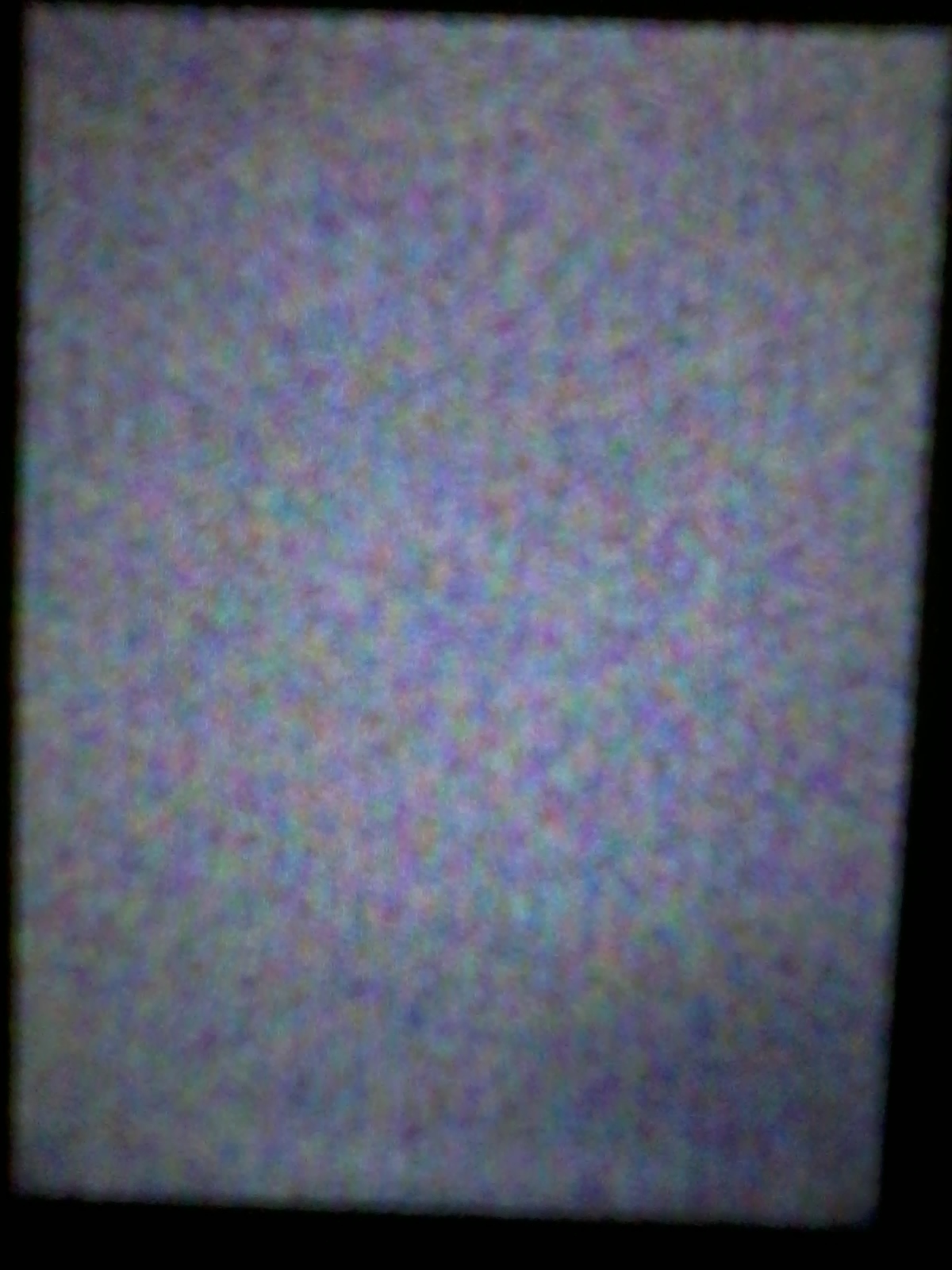

Хлопцы, выручайте! Уронили V8 на пол, оторвали ему лапы. Шучу. После падения дисплей отображает все цвета радуги, как внешний, так и внутренний. При этом часы на внешнем дисплее вполне хорошо себя чувствуют. Полез разбирать. Отковырнул внешнее защитное стёклышко и плёнку внутреннего дисплея, чего-то понадавливал внутри снизу в области правого винтика, - появилось изображение на внешнем дисплее, туда-сюда и внутренний заработал. Стал заклеивать внешнее стекло, поприжимал в области сенсорных кнопок, и всё, шляпаборода. Сначала на внутреннем цветовая палитра стала как буд-то из jpg переделали картинку в gif, типа недостаточно цветов для отображения. При этом внешний показывал норм картинку. Потом изображение поплыло, исказилось и наконец вернулось в исходное положение на обоих дисплеях, т.е. опять загорелись всеми цветами радуги. Вернуть в норм состояние мне так и не удалось. Догадываюсь, что шлейфу какому-то пришёл полярный зверь, но надеюсь, что можно обойтись без покупки нового шлейфа. Прикрепляю фотки.
Короче положил телефон на стол. Поел. Вернулся и, вы не поверите, всё работает. Но. В главном меню только иконка сервиса сим. Куда делось всё меню и как его восстановить? Заметил ещё в прошлый раз, когда возился с телом(после падения) вставив в него другую симку(старая, незарегистрированная симка), подумал, что при такой симке это нормально, что только средства сим отображаются.
Сообщение отредактировал Unreal_man - 21.1.2016, 14:39
сообщение 21.1.2016, 19:05
мне кажется внутри что то нарушилось. возможно полная разборка покажет в чем причина. может быть действительно шлейф нарушен.
