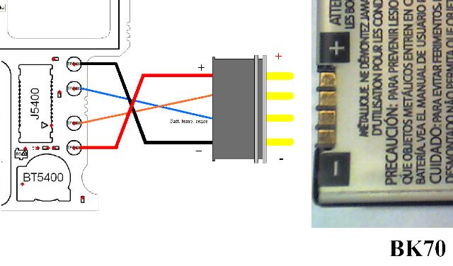

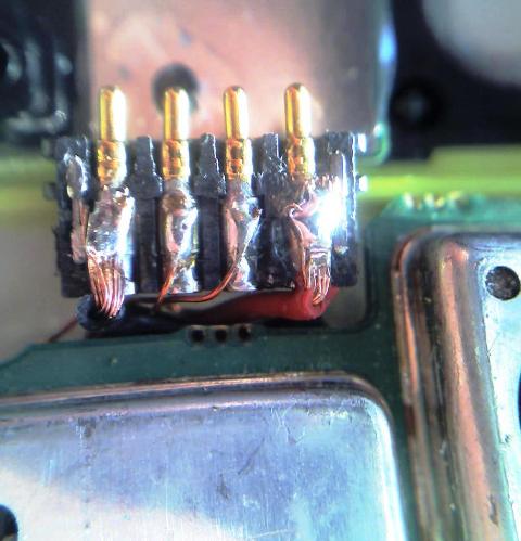

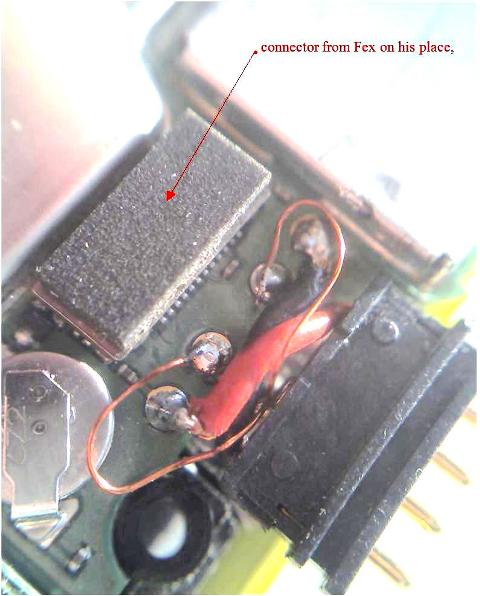

Нашел вот в инете ссылки где есть этот шлейф.. думаю будет полезна эта информация
http://www.alibaba.com/product-gs/22073152...splay_cell.html
ebay.com///
http://www.gsm-bazar.ru/index.php?productID=1368
шлейф питания Z8.. может кто разберется как его там купить?
вот еще как ремонтировать его самому...Прикрепленное изображениеПрикрепленное изображениеПрикрепленное изображение clap.gif
[/quote]
и че если так сделать батарейка долго держаться будет?

Думаю провода это крайний вариант, первый раз продержались пару недель всего.
После второй перепайки стараюсь вообще не открывать телефон, работает уже пару месяцев.
НО один контакт как я и писал сразу отвалился, поэтому тел батарею не заряжает...
Если самому делать, то можно заниматься, а я знакомого просил, поэтому не удобно напрягать часто...
