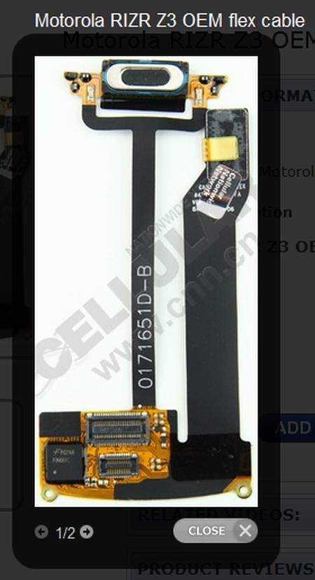

Насколько я знаю, шлейф на картинке не с Z8!!! Я свой тел разбирал много раз, и даже похожего шлейфа там нет!!!

Tarenchick,
верно подмечено ! данный шлейф вроде с з3! мб просто его вместо нашего поставили хоть они и похожи... но различаюццо

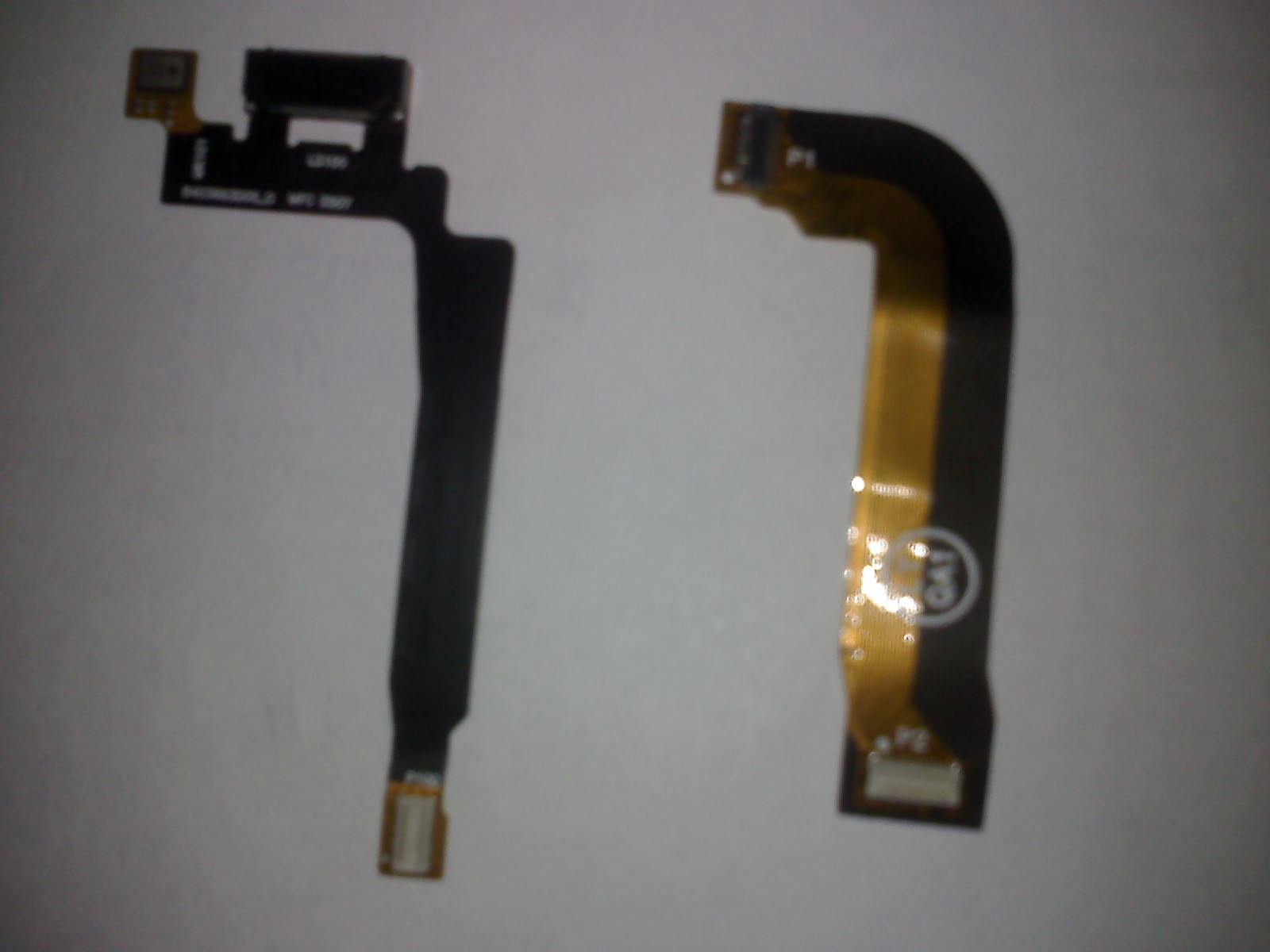

Sam007, вот как выглядит шлейф для z8 Прикрепленное изображение
а это от z3 Прикрепленное изображение
Спасибо, возьму фотки в СЦ. Посмотрим, что скажут. Даже если они всобачили туда шлейф от Z3, то какого йуха отпаяли динамик? spiteful.gif

Та не, это вы чето нереальное расказываете, шлейф от з3 фиг влезит в восьмерку, а разьемы - это ж как химичить надо. Хотя если в СЦ кулибничают, то возможно. Или б/у шлейф от з8 всунули.

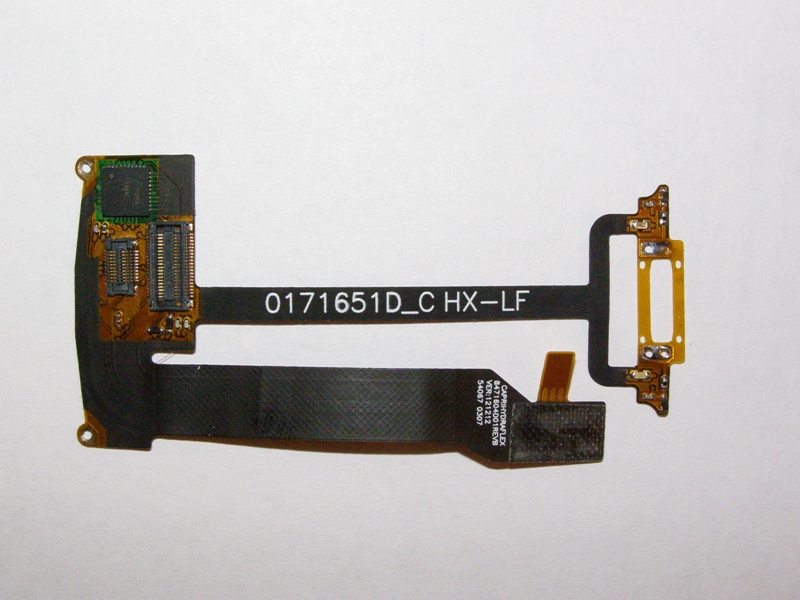

Всё, что вы показываете, это шлейфы от Z3 и Z6!!!
Увидеть шлейфы на Z8 можно ТУТ и ТУТ !!!
Друзья, специально для вас разобрал свой телефон, чтобы не возникло вопросов какие у нас в теле шлейфы!!!
извиняюсь за некачественное фото, форма шлейфа видна!!!

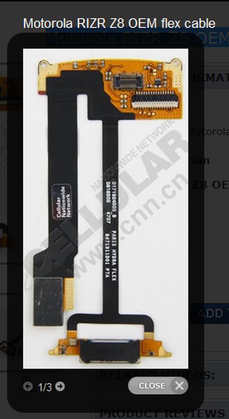

во, другое дело. Хоть кто-то ясности добавил. Влепить другой шлейф просто невозможно.

Не, наверное есть варианты шлейфов. Sanyok в 151-м посту выложил фотки, и я полазил и нашел на разных сайтах разные шлейфы. Может это зависит от даты или места производства.

Sanyok в 151-м посту ввёл нас всех в заблуждение! На фотке, которую он выложил, показан шлейф от Z6, я специально разобрал свой тел, чтобы всем показать форму шлейфов с Z8!!!
Читайте внимательно 155-й пост!!!

Tarenchick
А это что? - http://www.eoem.cc/buy,2329.html

Sam007
сообщение 10.1.2010, 12:21
Сообщений: 22
Регистрация: 6.11.2009
Из: Минск, Беларусь
Пользователь №: 209 349
Модель телефона: RIZR Z8
Цитата(Broadcas @ 10.1.2010, 10:30) *
ошибка 404
Исправил : http://www.eoem.cc/buy,2329.html
Tarenchick
сообщение 10.1.2010, 21:36
Сообщений: 38
Регистрация: 31.5.2008
Из: г. ДОНЕЦК, УКРАИНА
Пользователь №: 173 712
Модель телефона: Z8
Прошивка: Люцифер
Цитата(Sam007 @ 10.1.2010, 10:13) *
Tarenchick
Я лазил по инету, на нескольких сайтах я уже выхватывал этот шлейф. Написано, что он с Z8, но с уверенностью на 100% могу сказать, что в Z8 такого шлейфа нет!!!
(Кто полностью разбирал Z8, тот подтвердит, что такого шлейфа там нет!!!)
Визуально он очень похож на шлейфы от Z3 и Z6, но при подробном изучении видно, что он не от них!!!

Так я ж и говорю, что может есть разные модификации Z8, в зависимости от времени и места сборки
Даже у Z10 шлейфы практически такие же, и подходят к Z8, поэтому давно рекомендовал, если менять шлейф, то лучше брать от Z10, т.к. он усиленный и не перетирается как для Z8.

Цитата(CycJIuK @ 15.1.2010, 13:24) *
Даже у Z10 шлейфы практически такие же, и подходят к Z8, поэтому давно рекомендовал если менять шлейф, то лучше брать от Z10, т.к. он усиленный и не перетирается как для Z8.

А че это такое http://gsmserver.ru/shop/spares/flat_cable...motorola_z8.php

bard*normaplus*,
там вроде четко написано "шлейф с динамиком и микрофоном". хотя чет я такой не припомню в кострукции своего телефона... мб давно просто не лазил...

Цитата(anarx13 @ 24.1.2010, 20:24) *
bard*normaplus*,
Этот шлейф идет под экраном, к нему отдельно еще цепляется фронтальная камера.

Цитата(bard*normaplus* @ 24.1.2010, 23:55) *
а ещё сказали,что от z10 непокатит на z8
Я имел в виду вот этот шлейф.
Шлейф от Z10.
