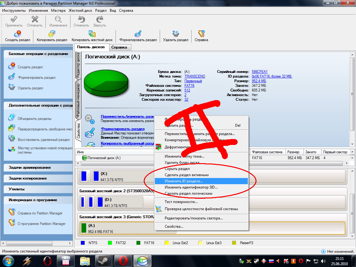

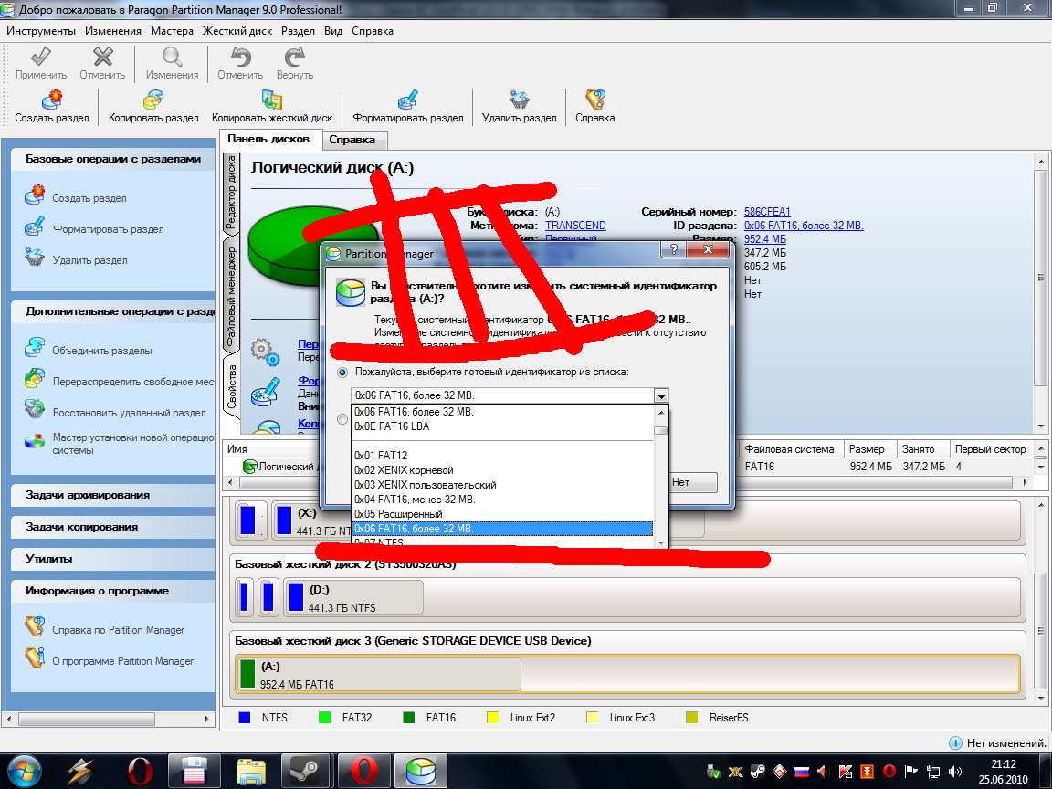

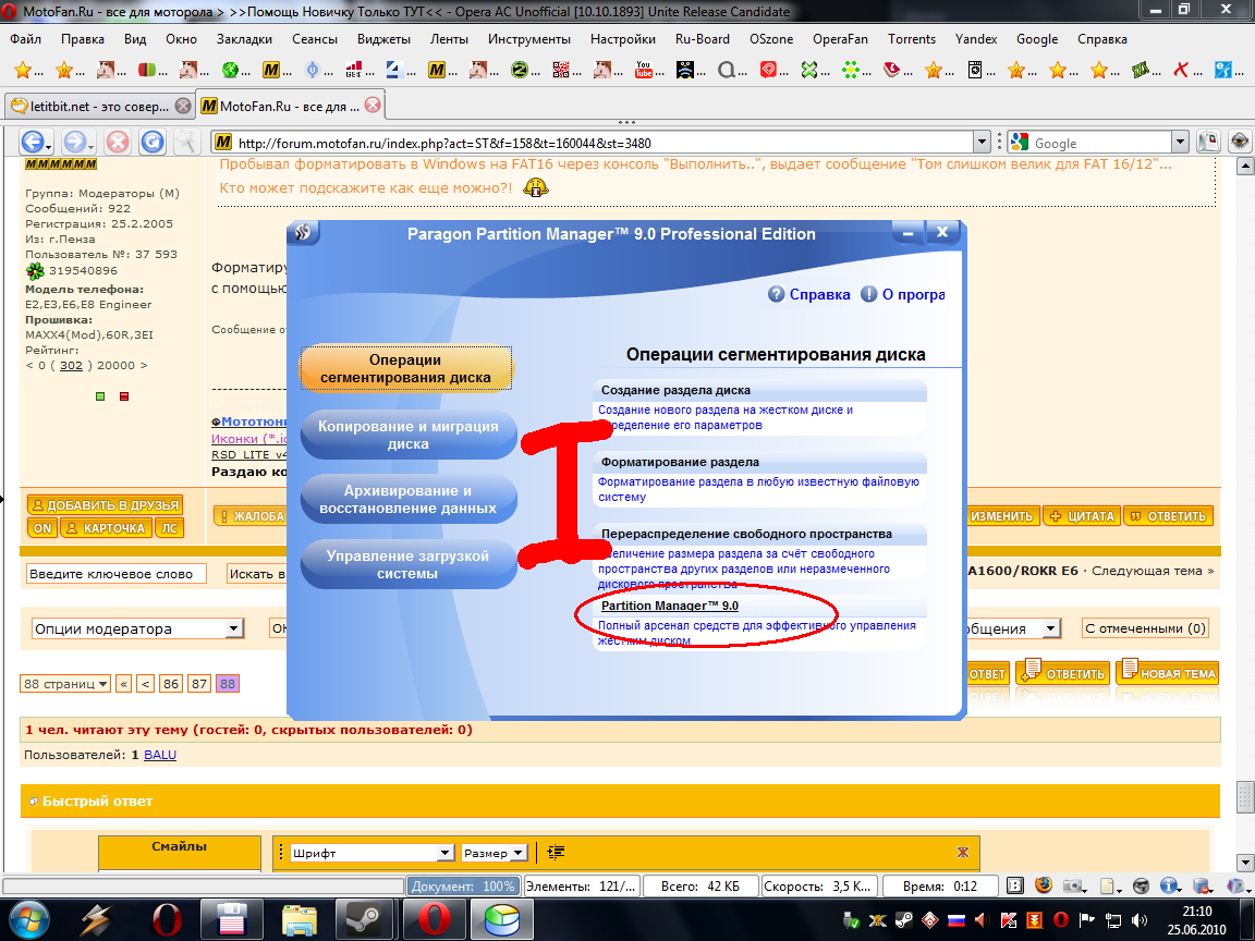

Цитата(paulfirst @ 25.6.2010, 20:24) *
Прошу прощения, мож я что то не доделал, но после того как перепрошился на сборку (Прошивка для E6 от @leks'a, @leks Mod V0.5 от 26.04.2010 )очень уж понравилось, что она может поддерживать 8Gb , вставил флэшку SDHC на 8 гигов, но почему то доступны только 2?! cry.gif
Пробывал форматировать в Windows на FAT16 через консоль "Выполнить..", выдает сообщение "Том слишком велик для FAT 16/12"...
Форматируем карту в FAT32 (в карт ридере)стандартный размер кластера
с помощью программы Paragon Partition Manager 9.0 изменяем ID раздела на FAT16 0x06 более 32мб
Сообщение отредактировал BALU - 25.6.2010, 17:20
Все прекрасно получилось, но теперь, после изменения ID в програме Paragon_Partition_Manager_9.0 и телефон, и картридер говорят, что у меня на флешке 4 Gb, куда делась вторая половина флешки?

Цитата(BALU @ 26.6.2010, 16:03) *
если все делаешь правельно то все должно быть ок!
давай так описывай все подробно "куда сунул откуда вынул" не попасть бы в наши перлы
1) на компе сколько видно гб после полного форматирования флешки
2) ID меняешь как я показал на картинках ?
Спасибо, уже все получилось, на телефоне показывает, что всего 3,5 Gb , а при подключении к компутеру, 8!!

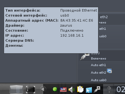

Цитата(Silent_Bob @ 1.7.2010, 2:04) *
Проверь IP в телефоне ...
ps.gif Полюбому телефон под люнём выставляет себе 192.168.1.2 ...
Ну да... так и есть... через Нетворк Манагер (ГУИ) создал подключение usb0... пингуеться только 192.168.16.1
Куда копать то?
ЗЫ при подключении кабеля комп сам конектится
Вот что показывает

Копать в самом телефоне ...
Вот, введи в eKonsole:
ifconfig usbl0 192.168.16.2
ГУИ
Как не стыдно detective2.gif ???
Сообщение отредактировал Silent_Bob - 30.6.2010, 21:34
Ооооо!!! Работает!!!
А почему автоматом не поднимается?

A1200 И Telnet
Добавлено позже (1.7.2010, 2:15):
Поднимается, но IP не меняется (специфика дров от Zaurus) ...
