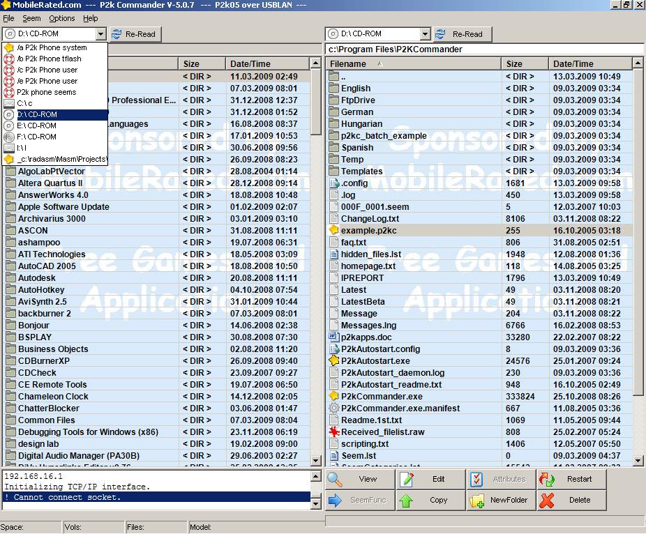

Пример лога неудачи P2KCommander'а:
C:\Program Files\P2KCommander\Messages.lng
Message file loaded.
Open Internet connection.
Cannot establish Internet connection.
P2kCommander launched.
Motorola USB Networking Driver #2
192.168.16.1
Initializing TCP/IP interface.
! Cannot connect socket.
// и тут я пытаюсь зайти в "/a"
Reading filesystem from:
/a P2k Phone system
Send error
Send error
Send error
Send error
Send error
Send error
-3 files found.
-3 files found.
Что такое? Как быть?
Ну или, может, кто-нибудь присоветует другую прогу для
4) файл medld.conf кидаем в /ezxlocal/medl/ если нет папки medl то создаём
E2008
сообщение 13.3.2009, 19:21
Сообщений: 593
Регистрация: 9.3.2008
Из: г. Казань
Пользователь №: 165 980
Модель телефона: ROKR E8
Прошивка: Z-Mod E8 2.4.4
Рейтинг: 41.5
192.168.16.1
/a P2k Phone system
Send error
Send error
Send error
Send error
Send error
Send error
-3 files found.
-3 files found.
Тебе не в "а/" нужно заходить а в /ezxlocal/
DoomChisel
сообщение 13.3.2009, 19:59
Сообщений: 97
Регистрация: 7.7.2008
Из: СПб
Пользователь №: 176 527
Прошивка: PerfectMod 08.08.09
Рейтинг: 42.5
Он мне выводит вот что:
Просто я так понял, что под "/a" стоит понимать "/" телефона.
Если не так, то подскажите, что нажать, чтоб попасть в "/ezxlocal"? )
Или ткните в мануал.
Сообщение отредактировал DoomChisel - 13.3.2009, 20:23

DoomChisel,
подключаешь телефон в режим модема,включаешь прогу,и ждёшь пока в статус строке(там внизу окна программы),появится что-то типо RoKR EM30 (у меня появляется E8)... потом выбираешь папку "/ezxlocal"...
PS:а вообще советую подключаться через ftp прога FileZilla Client... вот только почему то она русский язык не держитsad.gif копирую файлы с русскими буквами в телефон,а она вместо русских букв пустоту вставляет...
Вижу графу "Model:"
Жду, жду, а чуда всё не происходит - графа не заполняется.
Да я б с радостью, только фтп-то на EM30 мотороловской прошивке ещё открыть надо)
Могу предположить, что с настройками кодировки у вас что-то не так. Да и даже если нет, и это - неподдерживаемая возможность в программе - есть много других фтп клиентов хороших. Ну хотя бы totalcmd, far.
Может, кто-нибудь приложит скрины настроек/логи/просто какие-нибудь скрины на тему P2KCommander+EM30 ? )

Ну я и лось:
http://www.el-co.hu/smf/index.php/topic,333.0.html
И всё ок с P2KC.
Мануалы надо что ли читать )
Тема закрыта.
