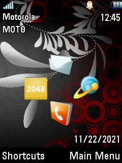

VINRARUS, Спасибо, зареверсил бинарь и вижу что это какой-то слишком навороченный скриношотер, похоже там используется QBrush для рисования красного прямоугольниках где-то в углу экрана. Ещё работа с текстом какая-то есть и другая функциональность вроде поворота скриншота или подобное.
В итоге взял идею Ant-ON'а и получился такой простейший код, который использует чисто Qt'овские API для снятия скриншота довольно хитрым способом создания невидимого прозрачного QWidget'а на весь экран, "фоном" которого будет всё то, что лежит под ним:
// zgrab.cpp
#include <qapplication.h>
#include <qpixmap.h>
#include <qwidget.h>
#include <stdio.h>
#define SCR_WIDTH  240
#define SCR_HEIGHT 320
int main(int argc, char *argv[]) {
    if (argc == 2) {
        QApplication app(argc, argv);
        QWidget fullScreenWidget(0);
        fullScreenWidget.setFocusPolicy(QWidget::NoFocus);
        fullScreenWidget.setBackgroundMode(QWidget::NoBackground);
        fullScreenWidget.setFixedSize(SCR_WIDTH, SCR_HEIGHT);
        fullScreenWidget.show();
        QPixmap fullScreenPixmap(SCR_WIDTH, SCR_HEIGHT, -1, QPixmap::BestOptim);
        bitBlt(&fullScreenPixmap, 0, 0, &fullScreenWidget, 0, 0, SCR_WIDTH, SCR_HEIGHT, Qt::CopyROP, true);
        fullScreenPixmap.save(argv[1], QStringList::split(".", argv[1])[1].upper());
    } else
        fprintf(stderr, "Usage:\n\tzgrab screenshot.<format>\n\nExample:\n\tzgrab screenshot.png\n\tzgrab screenshot.bmp\n");
    return 0;
Компилировать так:
# Motorola ZN5
/arm-eabi/bin/arm-linux-gnueabi-g++ -pipe -DQWS -fno-exceptions -fno-rtti -Wall -W -O2 -I/arm-eabi/lib/qt-zn5/include -I/arm-eabi/lib/ezx-zn5/include -I/arm-eabi/arm-linux-gnueabi/include zgrab.cpp -o zgrab -Wl,-rpath-link,/arm-eabi/lib/ezx-zn5/lib -L/arm-eabi/lib/ezx-zn5/lib -lqte-mt
/arm-eabi/bin/arm-linux-gnueabi-strip -s zgrab
# MotoMAGX Emulator
/opt/toolchains/motomagx/emulator/bin/i686-mot-linux-gnu-g++ -pipe -DQWS -fno-exceptions -fno-rtti -Wall -W -O2 -I/opt/toolchains/motomagx/emulator/include zgrab.cpp -o zgrab -L/opt/toolchains/motomagx/emulator/lib -lqte-mt
/opt/toolchains/motomagx/emulator/bin/i686-mot-linux-gnu-strip -s zgrab
Использовать как:
./zgrab screenshot.bmp
./zgrab screenshot.png
./zgrab screenshot.jpeg
Поддерживает следующие форматы в Qt: PNG, BMP, XBM, XPM, JPEG (писать расширение нужно именно как JPEG, не JPG), PBM, PGM, PPM. Форматы GIF и MNG не поддерживаются.

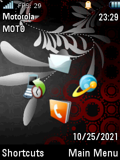

А вот скоростя загрузки с браузера при 133 МГц:
Добавлено позже (21.11.2021, 23:25):
А вот при 740 МГц:

Тут вот ещё один вариант снятия скриншота сделал из одной моей программки, которая превращает CG41.smg и CG42.smg из разобранной прошивки в BMP'шки. Вот, fill.sa, получается этот код и пригодился. Используется чистый C, к сожалению в BMP нестандартный 18bpp не загонишь, а так было бы ещё быстрее:
#include <stdio.h>
#include <stdint.h>
#include <stdlib.h>
#include <string.h>
#define RGB666_TO_RGB888(color) \
    ((((color) & (0x3F << 0)) <<  2) | (((color) & (0x3F <<  6)) << 4) | (((color) & (0x3F << 12)) <<  6))
typedef struct {
    int32_t width;
    int32_t height;
    uint32_t size;
    uint32_t depth;
} display_t;
/* See: https://en.wikipedia.org/wiki/BMP_file_format */
#pragma pack(push, 1)
typedef struct {
    /* Bitmap file header */
    uint16_t file_magic;
    uint32_t file_size;
    uint32_t bytes_reserved;
    uint32_t bitmap_start;
    /* DIB header (bitmap information header) */
    uint32_t dib_header_size;
    int32_t bitmap_width;
    int32_t bitmap_height;
    uint16_t color_planes;
    uint16_t bitmap_bpp;
    uint32_t compression_method;
    uint32_t bitmap_size;
    int32_t bitmap_width_ppm;
    int32_t bitmap_height_ppm;
    uint32_t num_of_colors;
    uint32_t num_of_important_colors;
} bmp_header_t;
#pragma pack(pop)
static int32_t ErrUsage(void) {
    fprintf(
        stderr,
        "Usage:\n"
        "\t./fbgrab <device> <BMP image file>\n\n"
        "Example:\n"
        "\t./fbgrab /dev/fb/0 screenshot.bmp\n"
    return 1;
static int32_t ErrFile(const char *aFileName, const char *aMode) {
    fprintf(stderr, "Cannot open '%s' file for %s.\n", aFileName, aMode);
    return 1;
static uint32_t *CreateBitmapFromFile(FILE *aReadFile, const display_t *aDisplay) {
    int32_t y, x;
    uint32_t *lBitmapRgb888 = malloc(aDisplay->size * sizeof(uint32_t));
    for (y = 0; y < aDisplay->height; ++y)
        for (x = 0; x < aDisplay->width; ++x) {
            uint32_t lPixelRgb666 = 0x000000;
            fread(&lPixelRgb666, 3, 1, aReadFile); /* RGB666 in RGB888, 3 bytes, 18-bit or 24-bit for color. */
            lBitmapRgb888[x + y * aDisplay->width] = RGB666_TO_RGB888(lPixelRgb666);
    return lBitmapRgb888;
static void WriteBmpHeader(FILE *aWriteFile, const display_t *aDisplay) {
    bmp_header_t lBmpHeader;
    memset(&lBmpHeader, 0, sizeof(bmp_header_t));
    lBmpHeader.file_magic = 0x4D42;
    lBmpHeader.file_size = aDisplay->size * 3 + 14 + 40; /* RGB888/24/3, BMP header, DIB header. */
    lBmpHeader.bitmap_start = 0x00000036;
    lBmpHeader.dib_header_size = 0x00000028;
    lBmpHeader.bitmap_width = aDisplay->width;
    lBmpHeader.bitmap_height = aDisplay->height;
    lBmpHeader.color_planes = 0x0001;
    lBmpHeader.bitmap_bpp = 0x0018;
    lBmpHeader.bitmap_size = aDisplay->size * 3; /* RGB888/24/3. */
    fwrite(&lBmpHeader, sizeof(bmp_header_t), 1, aWriteFile);
static void WriteBmpBitmap(FILE *aWriteFile, const display_t *aDisplay, const uint32_t *aBitmap) {
    int32_t y, x;
    for (y = aDisplay->height - 1; y >= 0; --y)
            uint32_t lPixelRgb888 = aBitmap[x + y * aDisplay->width];
            fwrite(&lPixelRgb888, 3, 1, aWriteFile);
    if (argc != 3)
        return ErrUsage();
    display_t lScreen;
    lScreen.width = 240;
    lScreen.height = 320;
    lScreen.size = lScreen.height * lScreen.width;
    lScreen.depth = 24;
    FILE *lSmgFile = fopen(argv[1], "rb");
    if (!lSmgFile)
        return ErrFile(argv[1], "read");
    uint32_t *lBitmap = CreateBitmapFromFile(lSmgFile, &lScreen);
    fclose(lSmgFile);
    FILE *lBmpFile = fopen(argv[2], "wb");
    if (!lBmpFile)
        return ErrFile(argv[2], "write");
    WriteBmpHeader(lBmpFile, &lScreen);
    WriteBmpBitmap(lBmpFile, &lScreen, lBitmap);
    free(lBitmap);
    fclose(lBmpFile);
    return 0;
Компилировать так:
# Motorola ZN5
/arm-eabi/bin/arm-linux-gnueabi-gcc -pipe -Wall -W -O2 fbgrab.c -o fbgrab
/arm-eabi/bin/arm-linux-gnueabi-strip -s fbgrab
# MotoMAGX Emulator
/opt/toolchains/motomagx/emulator/bin/i686-mot-linux-gnu-gcc -pipe -Wall -W -O2 fbgrab.c -o fbgrab
/opt/toolchains/motomagx/emulator/bin/i686-mot-linux-gnu-strip -s fbgrab
Запускать так:
./fbgrab /dev/fb/1 screenshot.bmp
По бенчмарку похоже этот способ чуть быстрее варианта с Qt из поста выше:
# for i in $(seq 1 5); do busybox time ./fbgrab /dev/fb/0 screenshot.bmp; sleep 1; rm screenshot.bmp; done;

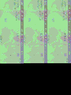

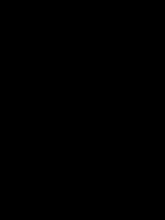

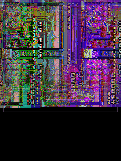

Мне ещё вот что интересно. Будет ли захват картинки, если выполнять ./fbgrab /dev/fb/1 screenshot.bmp во время работы видоискателя камеры или же во время запуска какой-нибудь игры, которая использует аппаратно ускоренную SDL-библиотеку? Или всё равно будет чёрный экран? В эмуляторе к сожалению IPU похоже что не работает. Проверьте ради интереса, так ли это. В ядре, в файле mxcfb.h устройства описываются следующим образом:
#define MXCFB_MAIN_DEVICE       "/dev/fb/0"
#define MXCFB_OVERLAY_DEVICE    "/dev/fb/1"
#define MXCFB_CLI_DEVICE        "/dev/fb/2"
По идее OVERLAY и есть вот этот вот IPU-буфер, а CLI это изображение с внешнего дисплея различных раскладушек вроде U9, VA76r и др.

Цитата(EXL @ Сегодня, 0:46)
* Или всё равно будет чёрный экран?

При этом качество картинки на разных уровнях JPEG-компрессии следующее (от 25 к 100 слева направо, в конце PNG для сравнения):
При сравнении обратите внимание на бордовые круги ниже иконки браузера.
Цитата(VINRARUS @ Сегодня, 2:05)
Даже при ./fbgrab /dev/fb/0 screenshot.bmp что ли? Такого быть не должно.

Робочий стол:
Прикрепленный файл screenshot.bmp   ( 225.05 килобайт ) Кол-во скачиваний: 18
ПС: на улице был туман. blind.gif

сообщение 23.11.2021, 21:53
Сообщений: 3 153
Рейтинг: 4659
VINRARUS, Очень странно, ведь на эмуляторе всё работает.
А если так сделать, будет эффект?
cat /dev/fb/0 > screen.dump
./fbgrab screen.dump screen.bmp
Если нет, прицепи screen.dump для изучения.

Цитата(EXL @ Сегодня, 0:53)
* Если нет, прицепи screen.dump для изучения.
Добавлено позже (24.11.2021, 2:03):
EXL, кстати zgrab при срабатывании закрывает всплывающие менюшки и нажатия кнопок подтупливают.

Я нашёл ещё один способ захвата картинки с экрана через Qt, без хитрости в виде создания какого-либо виджета поверх. Возможно сейчас менюшки закрываться не будут, а сама скриншотилка будет отрабатывать ещё быстрее. У меня на эмуляторе работает, проверь на реальном девайсе:
// dgrab.cpp

В общем собрал все исходники утилит для снятия скриншотов на GitHub: https://github.com/EXL/MagxScreenshot/
Цитата(VINRARUS @ Сегодня, 11:54)
Ну я ж не убунтьоныш, шобы рута бояться. laugh.gif В телнете сразу рут права все.
Наверное пофиксил, но так и не понял в чём там дело и почему fread() и fopen() не работают, а mmap() и open() работают нормально. Правда фиг его знает как это скажется на производительности.
Добавил ещё jgrab, которая делает JPEG-скриншоты, пробуй:
./jgrab /dev/fb/0 screenshot.jpg 100
Теперь "/dev/fb/0" должен нормально сниматься, а ещё можешь на "/dev/fb/1" при врубленной камере или запущенном на SDL HW приложении проверить, есть ли там чего или всё так же чёрный экран.
Новые fbgrab и jgrab:

./pgrab /dev/fb/0 screenshot1.png 0
./pgrab /dev/fb/0 screenshot2.png 2
./pgrab /dev/fb/0 screenshot3.png 9
Бенчмарк на эмуляторе показал следующую картину, в самом конце размер файла в байтах:
for i in $(seq 1 5); do busybox time ./pgrab /dev/fb/0 scr.png 9; sleep 1; rm scr.png; done;
|  PNG 0   |  PNG 1   |  PNG 2   |  PNG 3   |  PNG 4   |  PNG 5   |  PNG 6   |  PNG 7   |  PNG 8   |  PNG 9   |
| 0m 0.02s | 0m 0.06s | 0m 0.05s | 0m 0.07s | 0m 0.09s | 0m 0.08s | 0m 0.12s | 0m 0.14s | 0m 0.27s | 0m 0.50s |
| 0m 0.00s | 0m 0.00s | 0m 0.00s | 0m 0.01s | 0m 0.00s | 0m 0.01s | 0m 0.02s | 0m 0.04s | 0m 0.03s | 0m 0.03s |
| 0m 0.00s | 0m 0.04s | 0m 0.02s | 0m 0.03s | 0m 0.06s | 0m 0.06s | 0m 0.09s | 0m 0.08s | 0m 0.22s | 0m 0.43s |
| 0m 0.07s | 0m 0.04s | 0m 0.06s | 0m 0.06s | 0m 0.07s | 0m 0.09s | 0m 0.12s | 0m 0.15s | 0m 0.31s | 0m 0.43s |
| 0m 0.00s | 0m 0.00s | 0m 0.00s | 0m 0.01s | 0m 0.00s | 0m 0.00s | 0m 0.01s | 0m 0.01s | 0m 0.00s | 0m 0.04s |
| 0m 0.06s | 0m 0.00s | 0m 0.05s | 0m 0.04s | 0m 0.02s | 0m 0.09s | 0m 0.09s | 0m 0.12s | 0m 0.29s | 0m 0.35s |
| 0m 0.05s | 0m 0.08s | 0m 0.04s | 0m 0.09s | 0m 0.10s | 0m 0.10s | 0m 0.13s | 0m 0.14s | 0m 0.34s | 0m 0.50s |
| 0m 0.00s | 0m 0.00s | 0m 0.00s | 0m 0.01s | 0m 0.01s | 0m 0.02s | 0m 0.00s | 0m 0.02s | 0m 0.00s | 0m 0.08s |
| 0m 0.05s | 0m 0.06s | 0m 0.02s | 0m 0.06s | 0m 0.07s | 0m 0.08s | 0m 0.11s | 0m 0.11s | 0m 0.31s | 0m 0.40s |
| 0m 0.03s | 0m 0.07s | 0m 0.08s | 0m 0.09s | 0m 0.09s | 0m 0.09s | 0m 0.12s | 0m 0.10s | 0m 0.33s | 0m 0.52s |
| 0m 0.00s | 0m 0.01s | 0m 0.00s | 0m 0.00s | 0m 0.01s | 0m 0.00s | 0m 0.00s | 0m 0.02s | 0m 0.06s | 0m 0.02s |
| 0m 0.03s | 0m 0.05s | 0m 0.06s | 0m 0.07s | 0m 0.06s | 0m 0.09s | 0m 0.11s | 0m 0.07s | 0m 0.24s | 0m 0.46s |
| 0m 0.03s | 0m 0.06s | 0m 0.08s | 0m 0.08s | 0m 0.10s | 0m 0.11s | 0m 0.12s | 0m 0.14s | 0m 0.32s | 0m 0.49s |
| 0m 0.00s | 0m 0.01s | 0m 0.00s | 0m 0.00s | 0m 0.00s | 0m 0.00s | 0m 0.00s | 0m 0.00s | 0m 0.07s | 0m 0.03s |
| 0m 0.02s | 0m 0.04s | 0m 0.07s | 0m 0.07s | 0m 0.09s | 0m 0.10s | 0m 0.11s | 0m 0.13s | 0m 0.22s | 0m 0.41s |
|  231154  |  68689   |  66579   |  63552   |  60778   |  59231   |  58129   |  57665   |  56473   |  56033   |
Как видно, время снятия скриншота с повышением уровня компрессии возрастает, но не особо быстро. Исключения последние два уровня 8 и 9. Даже минимальный уровень сжатия 1 неплохо жмёт картинку и при этом не особо прожорлив. Возможно следует попробовать заюзать его вместо JPEG, но нужно смотреть как оно на реальном устройстве будет сжиматься, там разница может быть более драматическая.
Если будешь в Web-сервер встраивать всё это, не забудь сделать снятие скриншота именно в PNG-формате, например, по отдельной кнопке. Сделать именно lossless скриншот бывает очень полезно.

Цитата(EXL @ Вчера, 8:45)
* А для игр на SDL HW это тоже работает? Там наверное должен этот же буфер использоваться. Проверь ради интереса.
на /dev/fb/1 висит последний кадр камеры
А на /dev/fb/0 такие картинки:
сообщение 27.11.2021, 14:25
Сообщений: 3 153
Рейтинг: 4659
VINRARUS, Понял, спасибо за тесты.
Цитата(VINRARUS @ Сегодня, 19:27)
* А на /dev/fb/0 такие картинки:
Примерно понял почему. Там в SDL видимо переводится видео режим с 18 bpp на 16 bpp или какой-то другой, поэтому такие вот артефакты. Может быть когда-нибудь сделаю снятие картинки в режиме 16 bpp, но пока руки до этого не доходят.
Кстати, вот отличия в качестве картинки на 16-bit'ах (RGB565) и 18-bit'ах (RGB666). Лично я эту разницу немного вижу.
