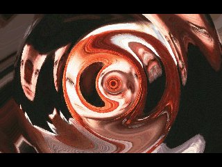

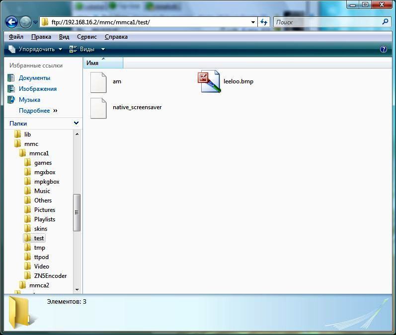

Сообщений: 3 153
Рейтинг: 4659

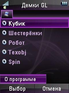

Нативные заставки на основе портированных мной и Neomoto демок!
Автор мануала: Enigmatic !
1. В настройках телефона ставим: Параметры дисплея => Заставка => Применить стандартную
Активность дисплея у меня на 30 сек
2. Создаем на карте памяти папку например test
3. Кидаем туда содержимое папки /usr/SYSqtapp/am/bin/
4. Кидаем туда демку
5. Удаляем файл native_screensaver
6. Переименовываем скрипт запуска в native_screensaver
7. Монтируем либо в авторан либо в телнете прописываем
mount -o bind /mmc/mmca1/test/ /usr/SYSqtapp/am/bin/
8. Всё! Мануал лично отредактирован и проверен мной! Проверьте, что у вас есть последняя сборка либ!

Насчет мануала что постом выше, было выяснено что эта заставочка жутко кушает батарейку (|III| => 5 часов => | ~ | ), так что будьте осторожны. )
сообщение 6.1.2010, 7:51
Сообщений: 3 153
Рейтинг: 4659

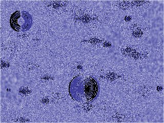

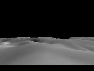

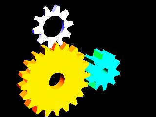

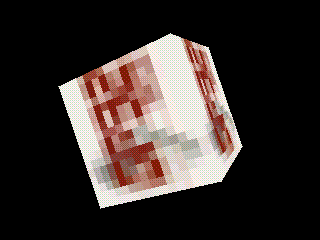

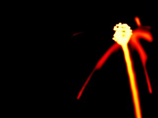

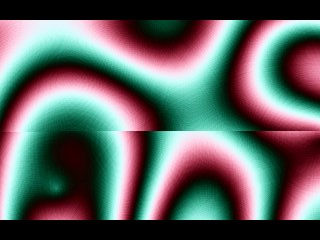

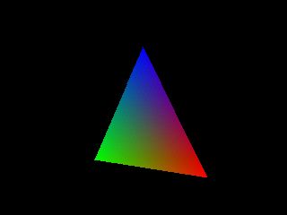

Я и Neomoto портировали несколько демок:
Скачать можно постом ниже
Всем спасибо за внимание! )

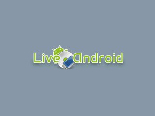

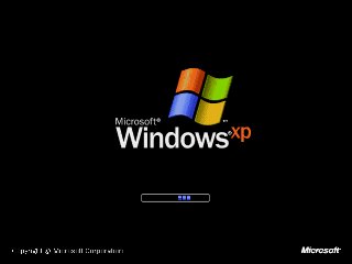

Bochs 2.4
Итак, получилось запустить его на ZN5, с гуи копаться было некогда, так что работал из телнета,
Вообщем что получилось:
Удалось таки запустить Windows XP на ZN5, а также google android )
Но, ничего хорошего я в этом не вижу, запуск происходит очень долго (Около 30 минут...)
Естественно пользы от этого никакой, но как бы радует сам факт запуска smile.gif
В подтверждение выше сказанному прикрепляю видео.
Обратите внимание на часы, и на то, как быстро один и тот же образ запускается в виртуальной машине
компа, и как медленно в виртуальной машине телефона)
Кому это нужно, хотя я ещё раз повторюсь - смысла вообще никакого не вижу, - обращайтесь в личку, расскажу как запускать smile.gif
Скачать программу можно постом выше

PicoGL port by Lubomyr (Сделал пакет EXL)
Скрины:
Пока это просто интересные демки с использованием библиотек libPicoGL.so.0 и libPicoGLU.so.0
© Motorola Gaming site
