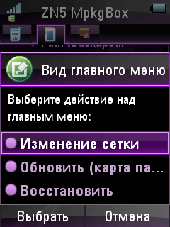

всё очень клево ...в. GridChooser.mgx когда меняешь меню 3на 4 или более пропадает сам мпкгбокс ...его бы тоже во все варианты меню запустить!! при установке меню обратно 3на 3 все вернулось а выбрав восстановление первоначального меню, мпкгбоха не6 было..пересмотри пожалуйста
Обновлено. Перед установкой желательно возобновить свое стандартное меню (сброс настроек)
