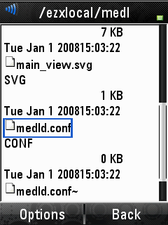

5.7. HelloWorld с использованием GUI и функций телефона.
5.7.1. Скачиваем архив, распаковываем в /home/z6:
Прикрепленный файл Helloworld_GUI.tar.gz   ( 80.01 килобайт ) Кол-во скачиваний: 22002
5.7.2. Выполняем:
cd /home/z6/папка с нужным проектом
make PLATFORM=EZX-ZN5
или просто make
5.7.3. Кидаем исполнительные файлы на телефон и пробуем запустить, должно получиться что-то типа этого:

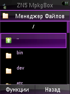

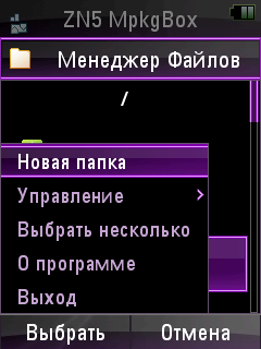

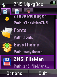

5.8. Собираем MgxBox.
5.8.1. Скачиваем архив, распаковываем в /home/z6:
5.8.2. Выполняем:
cd /home/z6/MgxBox/MgxBox_GUI_ru
cd /home/z6/MgxBox/p7zip_9.20.1
make all2
make install
cp -r /mmc/mmca1/p7zip/lib/p7zip /home/z6/MgxBox/Release/app/p7zip
5.8.3. Кидаем папку /home/z6/MgxBox/Release на телефон и пробуем запустить бинарник в папке Release/app, если всё нормально, должно получиться что-то типа этого:

сообщение 26.6.2009, 17:19
ФайлМенеджер - я честно взял у китаезы и слегка под нас подточил:
Прикрепленный файл zn5_fileManager2.rar   ( 25.17 килобайт ) Кол-во скачиваний: 369
Сообщение отредактировал AstaRoth - 26.6.2009, 17:29

AstaRoth, мужиик!)) я пробовал файл менеджер от е8 ставить ( biggrin.gif ) но он не совсем работал)
а этот ништяк.
правда не знаю, извините зачем они. стандартный же есть
аа. допедрил)) для фтп
AstaRoth: какой стандартный? он же только карту памяти видит и несколько папок -отведенных для юзеров. А этот позволяет лазить по всему линуху. Кстати-в ветке Е8 кажется есть еще браузерный ФМ -кому нужно -можете поискать
Сообщение отредактировал AstaRoth - 27.6.2009, 15:33

Для сохранения настроек после перезагрузки телефона, нужно добавить следующую строку в /ezxlocal/medl/medld.conf
мож я что-то не так понял.... но у меня в ezxlocal нет папки medl и соответствено нет файла medld.conf в который добавлять.
или нужно создать папку с файлом /medl/medld.conf ??
vantus1995
сообщение 4.7.2009, 22:54
Сообщений: 99
Регистрация: 1.5.2009
Пользователь №: 198 767
Модель телефона: ZN5
Прошивка: O5RMYMOD
Рейтинг: 40
СОЗДАТЬ НУЖНО

супер, GridChooser.mgx отлично работает , одна проблема - при перезагрузке всё сбрасывается sad.gif
в /ezxlocal/medl/medld.conf вроде добавил строки:
/bin/sh /mmc/mmca1/mpkgbox/GridChooser/grid_chek.sh
/bin/sh /mmc/mmca1/.system/font.sh
мож я чет пропустил?
Font (Fonts не работает) тож самое Font работает но при перезагрузке сбрасывается, кстати все smg стали на флешку а Font ставится только в телефон.
Сообщение отредактировал Max75 - 5.7.2009, 22:58

2Stray39: яж написал что эти строки добавил, и всё разно сбрасываается (((
у меня вобще такое впечатление что из medld.conf но ниче ен подгружает у меня, можно это как-нить проверить?
Сообщение отредактировал Max75 - 6.7.2009, 7:42
moto_mr_hard
сообщение 6.7.2009, 8:51
Сообщений: 25
Регистрация: 1.12.2008
Пользователь №: 187 432
Модель телефона: moto_u9,v535,e398
Прошивка: по настроению
Max75 скорее всего в кодеровке проблема. У medld должна быть unix кодеровка

попробую кодировку помучать. каким редактором лучше пользоваться чтобы получить нужную кодировку?
кстати приложение Font устанавливается только в телефон, на флешку не хочет.
/bin/sh /mmc/mmca1/.system/font.sh -это как понимаю путь на флешку... а в какую папку он в телефоне пишется?
и еще, тут в эакрепленной теме - "Исправление для АЭС в памяти телефона:" несколько раз перечитал, так и не понял shuffle.gif
изменил кодировку и заработало!!!!!!
З.Ы. остальные вопросы пока открыты
нашел еще один глюк в grid_chek - при изменении сетки меню пропадает раздел интернет.
Сообщение отредактировал Max75 - 7.7.2009, 9:14

вот русифицировал
Добавлено позже (10.7.2009, 23:39):
вопрос у вас CallerID.zip работает а то как не странно в е8 он не пошел
Сообщение отредактировал betelgeize - 10.7.2009, 20:04

betelgeize у меня как были кубики так и остались!
как русифицировать MGX box?
+ Мой вариант русификации MpkGbox_a. Кидать в /ezxlocal/download/mystuff/.mpkgbox -> Прикрепленный файл Mpkgbox_ru.lng.zip
- НЕ РАБОТАЕТ

Вот у меня на 0ER запускается MpkgBox, видит файлы mgx, предлагает их поставить, а дальше пишет "Операция прошла успешно", но куда бы не ставил (на внутреннюю память или на карту) - не появляется приложений в списке. Что нужно еще сделать?
MpkgBox брал прямо из Freedom'а 7FR, прописал в реестре в папку .Programs рядом с zTaskMan, туда же кинул 7z.so и еще один 7z, а то жаловалось, что нет 7Z...
Есть у кого положительный опыт установки вне Freedom?
