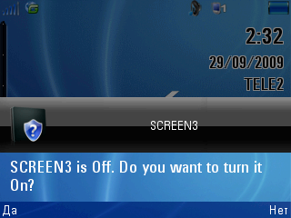

Вобщем пришла пора и нам запустить это чудо !!!!
Вот как это выглядит
Прикрепленное изображение Прикрепленное изображениеПрикрепленное изображениеПрикрепленное изображение

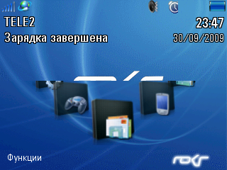

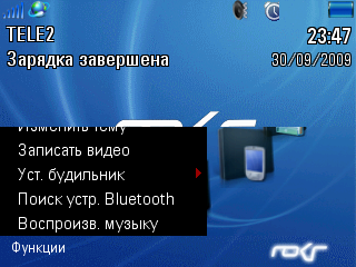

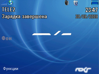

в инет заходит,но страницы не загружает(в пункте добавить канал)
запустились только настройки,сам сервер я не увидел...
все тормоза пропали,когда я поставил свап!
вот скриншоты
Прикрепленный файл ____________.rar   ( 347.08 килобайт ) Кол-во скачиваний: 88

вот сделал...
хса вЫключено
Добавлено позже (1.10.2009, 0:00):
не знаю как нормально лог снять...вот тоже посмотрите
Прикрепленный файл __________________.txt   ( 7.72 килобайт ) Кол-во скачиваний: 145
