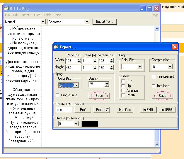

Цитата(windowlicker @ Сегодня, 1:10)
Однако же,есть возможность читать текстовые файлы на телефоне,если кому-то это особенно нужно.
С помощью программы chiread - она переводит текстовые файлы в гиф формат.
Кстати, да.
Можно заюзать Rtf Viewer, Теперь все прелести DOC формата в мобиле (качать: >>>Последняя (полная) версия<<<) - сохраняет в jpeg или png
Сообщение отредактировал SVK - 23.9.2010, 8:38

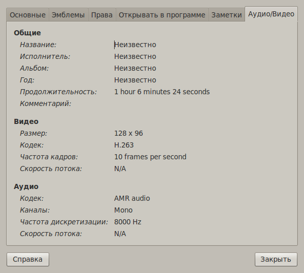

Цитата(olegun7 @ 12.10.2010, 18:20) *
Загружал на тел. видео, конвертировал в SQCIF (128x96) [3gp] и в avi PCM, нихрена не кажет, пишет - "не правильный формат".
ну может с аудио кодировкой косяк вышел, вот рабочие свойства:

Цитата(olegun7 @ Вчера, 13:47)
и, о чудо, тел. воспроизводит фильмы.
попробуй сравнить c 3gp. mjpeg скорее всего меньше сжимает, хотя при нынешней цене карт памяти.. smile.gif
тот скрин, который я привёл - свойства файла проигрываемого на телефоне.
Да, сконвертировал в 3gp и о, чудо - всё показывает и объём в 3 раза меньше!
В прошлый раз почему-то не шло, а сегодня и 128х96, и 176х144 всё работает.
Наверно это я в инж. меню порылся.
Кстати, когда делаешь сброс *#73738#, сбрасывается не всё, например аудио не сбрасывает.
