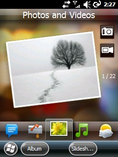

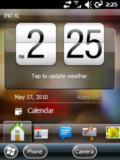

Вот тут фото
http://forum.xda-developers.com/showpost.p...p;postcount=398

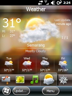

Закладка Home - не подхватывает и не отображает погоду

Закладка Photos and Videos - нафига там две кнопки на страничке?! Одна типа Фото, вторая типа Видео, если они отвечают за одну и туже функцию, программа Camera запоминает последний выбранный режим. Кнопки Album и Slideshow - не работают.

С погодой - у меня то подхватывает, то нет.
