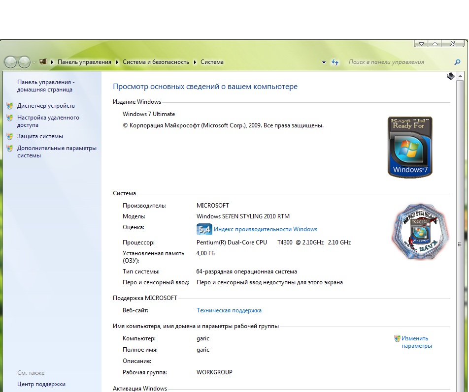

Serdjey, Возможно я ошибся , т.к. у меня 64 бит версия семёрки.
порты видишь?

Да с 64 битной виндой, больше проблем только.
Неужели такая большая разница в производительности x86 и x64?
А вообще, если верить гуглю, то MB60_USB_Driver_v2.0.50 это вообще единственная версия драйверов.
p.s.
про гон, это я погорячился, признаю
