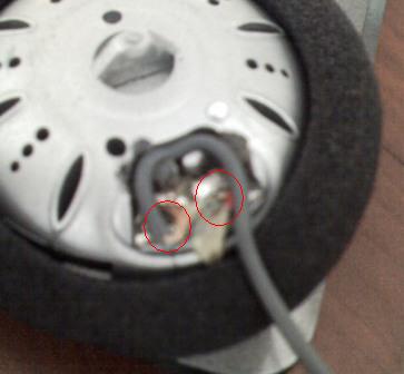

Хай Ув. Люди.
Имеем:
- Телефон Моторолола Е8
- Стандартную гарнитуру E8
- Наушники Панасоник RP Dj 300
Изображение Изображение
Купил сегодня наушники, как по мне хорошие, но суть не в том.
Есть неудобства, когда мне звонят, не совсем удобно снимать уши, выдергивать штекер с гнезда телефона, и вся эта процедура не особо комфортна.
Пожалуйста, если у кого то есть схема, или кто то её может нарисовать, стандартной гарнитуры, и обычных наушников.
Сделать что то наподобие мануала.

Если не боишься, ничего мудреного там нет, просто вместо ушей затычек припаиваешь эти...
Вот только я так делал для затычек KOSS, а такие...
Единственная проблема(у меня возникла), это надежно припаять их, т.к. довольно странные эти медные проводки, они переплетены вместе с неилоновой нитью, и из-за неё плохой контакт... но это у меня

На скриншоте наушники с микро-юсб. Видимо на Е8 можно и к 3,5-разъему гарнитуру подключать и к микро-юсб, через который идет зардка и подключение ккомпу. На Минге похожая связка - 2,5-разъем и мини-юсб. Но качество воспроизведени через мини-юсб гораздо хуже. Может для начала стоит потетить качество звука на каждом из разъемоов?
По основному вопросу- я так переделал -
Просто перепаял уши на стандартной гарнитуре.

Не не ен, не надо перепаивать штекер,
Я хочу припаять к купленным наушниками, микрофон для возможности разговаривать, от стандартной гарнитуры

в теме, есть скрины какие наушники у меня, динамики с них не перенесешь в место стандартных
Я видел это фото. Разве они неразборные? Если разбираются, то перепаять должно быть легко. На фото, которое утром выложил, видно, что мои удалось разобрать и после этого я отпаял "родной" шнур, а на его место припаял шнур с гарнитуры.

Гм. Внесу свои пять копеек.
Уши подобного типа разбираются все. Ну или все те, которые попадали мне в руки.
Алгоритм: снимаем подушечки. Они снизу натянуты на пластиковый каркас.
После снятия увидим 3-4 болтика. Выкручиваем, выпаиваем провода. Берем оригинальную гарнитуру, отрезаем провода от наушников, зачищаем лаковое покрытие, т.к. обычно в гарнитурах используются многожильные провода с лаковым покрытием (ножик, лучше зажигалка), лудим, паяем. Да, и паяльник, особенно если он больше 25 ватт на динамике лучше не передерживать. Собственно всеsmile.gif
P.S. Сопротивление наушников влияет на чистоту звука. У RP Dj 300 32 Ома, если верить гуглуsmile.gif
