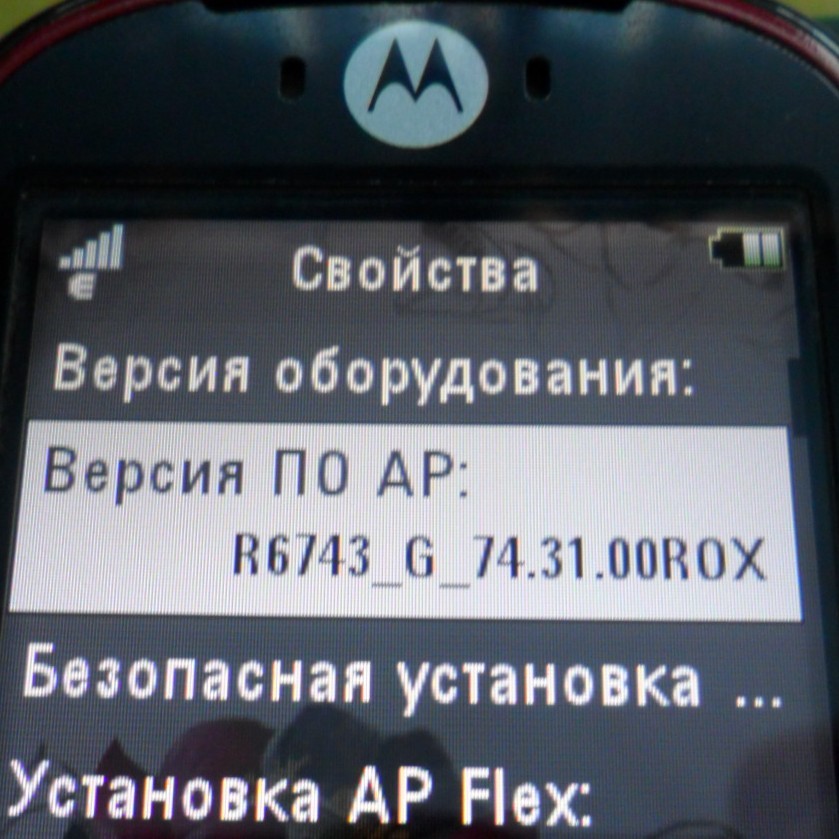

Пересобрал прошивку EM35_R6743_G_74.31.00R через sbf-recalc. SIM-лока теперь точно нет!
Телефон не запускается без sim-карты.
В нличии только два языка, анлийский и китайский.
