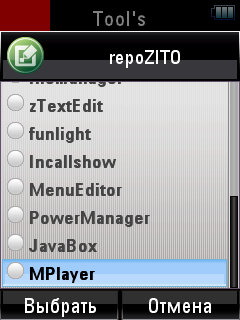

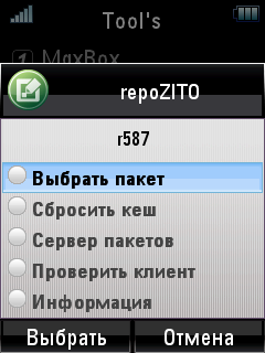

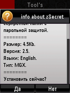

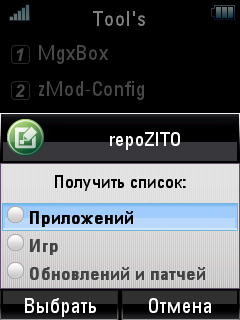

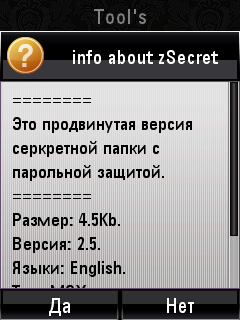

repoZITO r650
Большое спасибо: kimifan316 и Ant-ON'у, за работу через GPRS.
Немного о ... :
-умеет подключаться к серверам ftp и http.
-работает через GPRS, USB, Bluetooth, WiFi.
-протестирован и работает на Е8, ЕМ30, ZN5, E2.
-адрес сервера можно менять прямо в клиенте.
-умеет проверять наличие обновлений для клиента и обновляется сам, если доступна новая версия.
-клиент проверяет md5sum перед установкой скачанных пакетов а также при автообновлении приложения.
-получает список приложений на сервере.
-получает описание нужного приложения.
-позволяет просмотреть скриншоты приложения.
-позволяет читать новости сервера.
-устанавливает пакеты MGX, MGS, PEP, ZPK, MPKG, PKG
-загружает с сервера и сразу устанавливает приложение.
-клиент имеет кеш. все скачанные файлы хранятся в подпапке клиента rz_tmp. приложение может работать как в режиме чтения из кеша, так и в онлайн режиме.
-кеш можно сбросить через меню клиента.
-клиент имеет ленг файлы, переводится легко на любой язык.
-язык клиента определяется автоматически по текущей локали телефона.
-и т.д.

r610:
-По нажатии ОТМЕНА, из меню "Получить список" приложение переходит в главное меню. (раньше оно закрывалось)
-Теперь можно перемещаться по всем уровням меню приложения, без обрыва GPRS сессии. (см. предыдущий пункт)
-Добавлена поддержка ZPK. (установка приложений, обновлений и патчей, аддонов, обоев, звуковых тем, скинов, или сборников всего выше перечисленного (скинпаки, сборники ПО и т.д.) и т.п. возможностей много)
-Список видимых обновлений, патчей и аддонов (Получить список/Обновлений и патчей) теперь привязан не к модели телефона, а к Вашей прошивке. Причем он варьируется от установленной в данный момент версии.

r606:
-исправлено всплывающее окно, после смены сервера.
r605:
-Изменен способ отображения информации о выбранном приложении, теперь читабельней.
-К выводимой информации, добавлено отображение типа пакета PEP или MGX.
-Добавлена поддержка PEP пакетов.
-Добавлено всплывающее окно о начале проверки MD5, если на сервере есть информация о хеше для вашей модели, проверка выполняется автоматически.

r587:
-Добавил поддержку EM30, со стороны сервера.
-теперь информация о пакете, отображается на вашем языке, если доступна. если не доступна то на английском.
r585:
-теперь при выборе пакета, отображается: Инфо о пакете, Версия пакета на сервере, Размер пакета (сколько придется скачать), Языки приложения, предложение установить пакет.
-почистил от не используемого более кода.

-теперь после выбора приложения, пользователь видит краткую информацию о нем и предложение начать установку (да\нет).

Скриншоты:

обновлено до r605
changelog:
-Исправлена ошибка на ZN5, из-за которой нельзя было сменить текущий сервер, из меню приложения.

обновлено до r611
changelog:
r611:
-переработан код определения PEP/MGX/ZPK.
r610:
-Переработан код. Часть кода вынесена из get_info\get_pack на верхний уровень. для систематизации.
