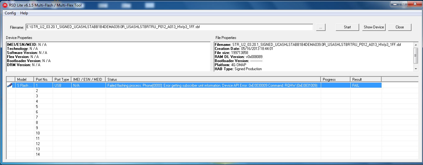

Попробовал запуститься с фактори кабелем, но без флешки. Первый запуск был неудачным, появился телефон с восклицательным знаком, со второго раза тело запустилось, потом вставил флешку, опять запустил, и перезагрузил в бутлодэр. Сейчас шьюсь. По результатам отпишусь.
Добавлено позже (2.7.2014, 20:13):
Начинаю шиться (RSDLite 6.1.5), но практически сразу выскакивает ошибка. Что это может быть?

Попробуй другой порт усб и сократить это метровое название файла

Пробовал шиться по очереди со всех имеющихся трех портов усб, так же изменил длинное название прошивки на Milestone.sbf Результат тот же что и раньше. Первый процесс быстро проходит до 100% и сразу же выскакивает ошибка.

Busel,
Мож прош битый? посмотри не закрывая рсд лайт есть ли куча файлов *.smg в директории сбфки после старта прошивки и появления ошибки. если нет, то кривой сбф может быть.

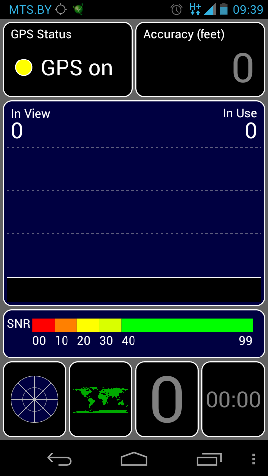

Телефон (motorola xt890) пришел с али. Шустрый. Особых проблем нет. Вот только не работает фронтальная камера - не инициализируется, и не работает GPS. Может подскажете пути лечения? Фронтальная камера не критично, а вот навигатор часто нужен, при отсутствии инета. Телефон разлочен и есть root
сообщение 11.8.2014, 19:23
Erika.V,
а фото можно телефона, скриншоты о телефоне и тд?

Claus398, перепрошит до 4.1.2, перепрошит радиомодуль, разлочен, есть root. Все делала сама, но чайник в этом, поэтому , что-то не так сделала. Призапуске насителя непрерывно ищет спутники но не цепляет.

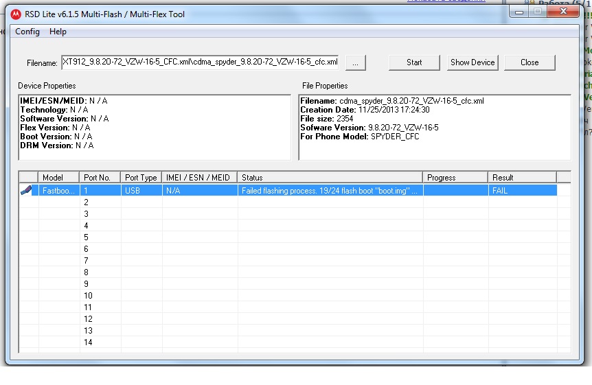

уложил XT912. В BMM что-то видимо не то клацнул, теперь постоянная перезагрузка, лежит на экране зеленое ведерко, в рекавери заходит, после вайпов ничего не происходит, что делать, так батарейка сядет быстро cry.gif стояла до этого 4.0.4 я так понял сток.

NitrogeN, ну так раз в рекавери заходит, то шей его! Прошивка повреждена, потому вайпы не помогают. Просто скачай прошивку какую-нибудь чистую и шей.

Яснопонятно, сейчас попробую последнюю официальную через РСД накачу
Добавлено позже (26.8.2014, 17:32):
nea.gif не вытянул акум.
Сообщение отредактировал NitrogeN - 26.8.2014, 14:47
сообщение 26.8.2014, 18:14
NitrogeN,
заряжай акум, либо паяй восстановительный кабель.
NitrogeN
сообщение 26.8.2014, 18:44
Мотодизайнер
Сообщений: 651
Регистрация: 24.1.2006
Пользователь №: 67 007
Модель телефона: iPhone 5
^______^
Рейтинг: 485
уже разобрал и к лягушке примотал. Хз зачем эти кабели паяют, телефон очень просто разбирается, да и лягушку проще найти
Добавлено позже (26.8.2014, 22:28):
Добавлено позже (26.8.2014, 23:38):
поставил 4.1.2, рут никак не делается) через бат-файл все вроде ок, а supersu пишет there is no su binary installed, and supersu cannot install it. This is a problem! laugh.gif
