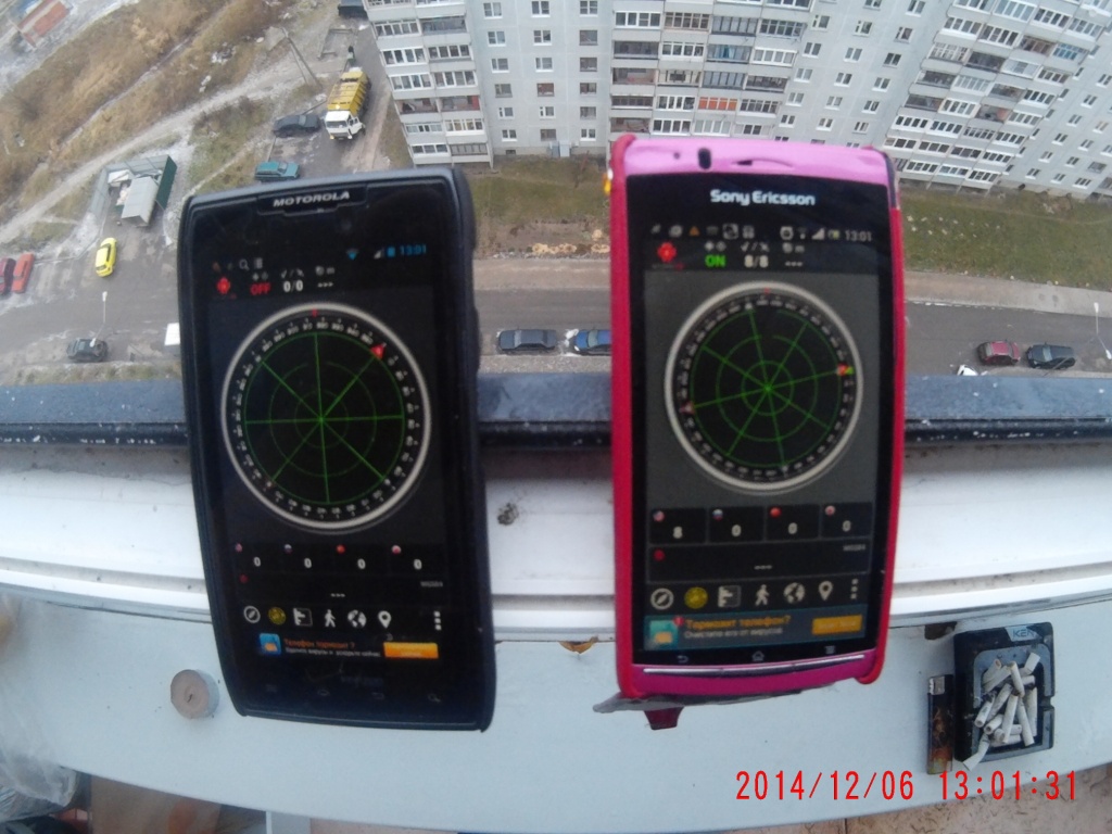

не видит спутники. Ищет но не видит, местоположение включено, GPS галка стоит. Прошивка заводская. На фото в приложении видно что моя моторолка спунтиков не видит а рядом сониэриксон видит.

Цитата(Nicolay @ Сегодня, 16:57)
* На фото в приложении видно что моя моторолка спунтиков не видит а рядом сониэриксон видит.
потому что на соньке GPS включен, а на мото нет.

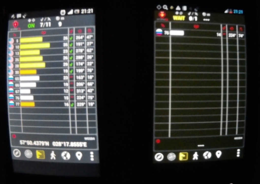

сонька тоже писала NO пока спутники не нашла,

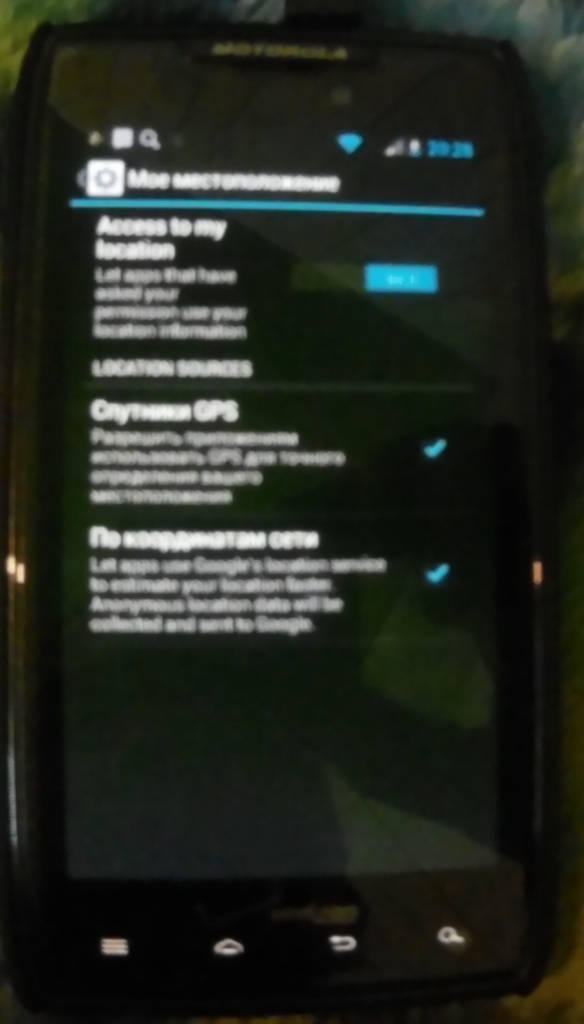

Захожу: настройки-мое местоположение-там вкл и галки спутники GPS и по координатам в сети в соньке тоже самое.
Добавлено позже (8.12.2014, 20:38):
вот фото какие галки включаю.
Добавлено позже (8.12.2014, 21:30):
вот с горем пополам один спутник нашел, для сравнения сонька нашла кучу, мотор нашел русский спутник судя по флагу. Что может быть не так?
сообщение 8.12.2014, 19:58
Пробовал отключать галочку по координатам сети?
И еще, лучше зажимай одновременно кнопку включения и кнопку громкости вниз. Тогда сделается четкий скриншот. Это лучше, чем размазаное фото.
да вот как раз отключил галку по координатам сети и тогда один спутник был найден, а иногда и даже 2 спутника.
В яндекс навигаторе он видит примерное местоположение по координатам сети, а спутников всеравно не видит.
сообщение 8.12.2014, 21:24
Nicolay,
А если остальное попереключать?
Еще глянь эту статью, может поможет что то http://m.habrahabr.ru/post/162735/
