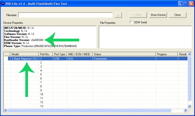

Вообщем сделал ТП и снял лок. По этому мануалу понизил бут Понижение Boot Loader на L7 ,прошил кастомной прошивкой,ФБ выдал финиш все успешно,но тел не вкл,пробовал шить разными прошивками.В буте при нажатии трех кнопок ничего не написано,только при прошивке дисплей загорается и пишет Sw upgrade in progress... Всегда ,когда вставляешь батарею телефон в буте.

madhus,
при подключении к компу как РСД его определяет?

как при ТП,как на картинке в той теме.
https://uploads.motofan.ru/post-8235-1183358234.jpg

madhus,
ну так сделай репайр то.

Fenja,
делал,но телефон висит все врямя в бланке

madhus,
версию проги и лог в студию.

Fenja,
походу проблема в оси,у меня windows 7.Попробую на хрюше и отпишусь.
