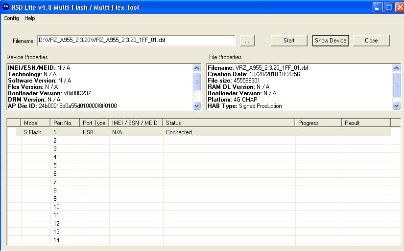

добрый день. проблема, после прошивки - вечный ребут (точней надпись дроид меняется логотипом и наоборот)
стояла прошивка Fission_2.5.7, через droid2bootstrap попытался установить Liberty 2.0.1 - появлялся логотип, а дальше - ничего. подождал минут 10, выключил телефон, вынув аккумулятор, опять попал в бутстрап. сделал wipe data/factory reset и wipe cache partiton, после чего - откат с бекапа Fission. после перезагрузки - опять логотип либерти и мертвый висяк. перепрошил через RSDLite оригинальной прошивкой (Android 2.2.1 VRZ_A955_2.3.20) - не помогло.
плюс - высаживают надписи в RSD
(я про imei )
отсюда и вопрос: насколько тяжело я изувечил девайс и есть ли способы его оживить (выравнивание рук не предлогать - фен-шуй не терпит прямых линий)

отлично! телефон ожил, буду его снова убивать всякоразными спосабами. рекорвери включился по X+on и кнопкой поиска на железной клавиатуре (а не на экранной, как в некоторых мануалах). большое спасибо aleg3250, за то, что не поленился поповторять прописные (как я уже понял) истины и подтолкнул к решению проблемы =)
Добавлено позже (29.8.2011, 17:44):
в общем, если найдутся такие же криворуки, как и я - вот примерный мануал:
1 ищем и качаем оригинальную прошивку (она с разрешением .sbf и найти ее можно в первом посте этой темы)
2 качаем (оттуда же) RSD Lite 4.8 и драйвера, для своей платформы (линуксойдам придется скрипнуть зубами и установить триал se7en, проверено, прохожие за это в спину не плюют)
3 жмем на телефоне стрелочку вверх и кнопку on (дета было сказано, что держать 5 секунд), и видим черный экран и белые буковки
4 подключаем телефон к компухтеру и на последнем запускаем RSD Lite, в поле filename указываем наш .sbf, вобщем должно получица, как на картинке https://forum.motofan.ru/index.php?act=Attach&type=post&id=243336
5 после прошивки, если телефон не работает, заходим в рекорвери - зажимаем x [икс] и жмем кнопку on, после появления ведроида с восклицательным знаком жмем лупу на йцукен клавиатуре и любуемся менюшкой.
6 в менюшке выбираем wipe data/factory reset и далее долбим на кнопку [ok] на клавиатуре, либо по кнопке "меню", на экранной клаве (эта кнопка как раз под надписью "ok" будет)
7 (не знаю обязательно ли) в той же менюшке выбираем wipe cache partition и точно так же долбим на ok.
8 выбираем reboot system now и затаив дыхание наблюдаем загружающийся смарт и радостно появляющееся окно с просьбой тыкнуть в ведройда, для того, чтобы что-то там начать (если в него тыкать, начнется процедура регистрации, добром которая, у меня, никогда не заканчивалась)
9 вместо того, чтобы тыкать в середину экрана, тычем по его углам, начиная с верхнего левого и по часовой стрелке, только не по самым углам, а с небольшим отступом - в общем, как на картинке
далее все отрицаем/пропускаем и в конце концов радуемся ожившему телехвону

Где-то есть подробное описание как прошить droid 2?
aleg3250
сообщение 15.11.2011, 11:58
DROID
Сообщений: 886
Регистрация: 20.10.2006
Из: Ровно
Пользователь №: 103 890
Рейтинг: 561
1. Прошиваеш 2.2.1 сбф через рсд
2. Обновляеш до оф 2.3 через рекавери
3. Получаеш рут
4. Устанавливаеш D2 bootstrapper, из него переходиш в clockworkmod recovery
5. С помощью clockworkmod ставиш cyanogenmod, а за ним при надобности google apps.
Вот и все.

Ну официальную вроде прошил. Но пишеться всеравно версия Android 2.2. System version 2.3.20.A955.Verizon.en.US это все нормально прошилось? Все что делал это прошил ту прошивку стандарную что была на 1 странице. Установил bootstrap нажимаю bootstrap recovery и получаю ошибку : Error running exec(). Command: su-c,./data/data/com.koushikdutta. Droid 2.bootstrap/Files/suruner.sh}. Working Directory: null Environment: Null
Добавлено позже (16.11.2011, 9:09):
Что теперь делать?
Сообщение отредактировал IslandSS - 16.11.2011, 9:08
сообщение 16.11.2011, 9:15
IslandSS,
а почему не обновился через рекавери до 2,3?
Понятно что будет ошибка. Шей заново прошивку сбф. Потом обновляйся через рекавери до 2,3, потом рут а потом уже bootstrap
IslandSS
сообщение 16.11.2011, 9:45
Сообщений: 212
Регистрация: 18.9.2011
Пользователь №: 229 731
Рейтинг: 206
Это тоесть заного прошить через рсд лайт Android 2.2.1 VRZ_A955_2.3.20? и обьсните как потом через рекавери обновить??? Я просто не понял как с рекавери обновлять
сообщение 16.11.2011, 10:37
IslandSS,
ты инструкцию от сюда видел ? Там же всё написано. Кратко перевржу
1. Качаешь SBF прошивку и прошиваешь её с помощью рсд лайт 5.3.
2. Скачать OTA обновления 2.3 , переименовываешь его в "update.zip" и киданешь в корень SD карты
3. Входишь в рекавери выключи тел. И включи удерживая клавишу "Х". Если в меню не вошло сразу а появился треугольник с восклицательным знаком то жмёшь кнопку поиска. Ищешь пункт в ркавери обновить с сд клавиши update.zip, подходишь к нему клавишами звука и жмёшь энтер
4. Получаешь рут на 2.3
5. Устанавливаешь bootstrap
6. Качаешь и устанавливаешь кайноген мод с помщью clockworkmod и потом приложения гугловские.
Пункт пропускать нельзя
И ещё раз прочти оригинал инструкции сам. Всё поймёшь только не спеши никуда.
