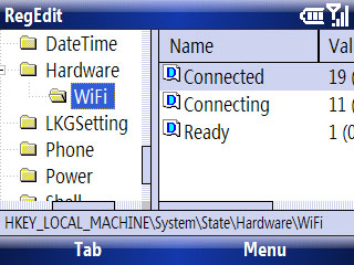

Wi-Fi на Q9h (по крайней мере, на AT&T-версиях) отсутствует. Но можете попробовать следующую инструкцию:
Доступ к Wi-Fi настойкам (Не во всех экземплярах есть чип с Wi-Fi)
- Открываете реестр чем вам удобно на своем Q9h
- Следуете в HKEY_LOCAL_MACHINE\System\State\Hardware\Wifi (Если нет каталога Wifi - создайте его)
- Добавьте dword со следующими именами и значениями: Ready - 1; Connecting - 11; Connected - 19.

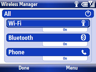

- Если все правильно, то рядом с индикатором батареи у вас появится Wi-Fi башня.
- Далее идем в Settings/connections/wireless manager и настраивайте подключение Wi-Fi.
