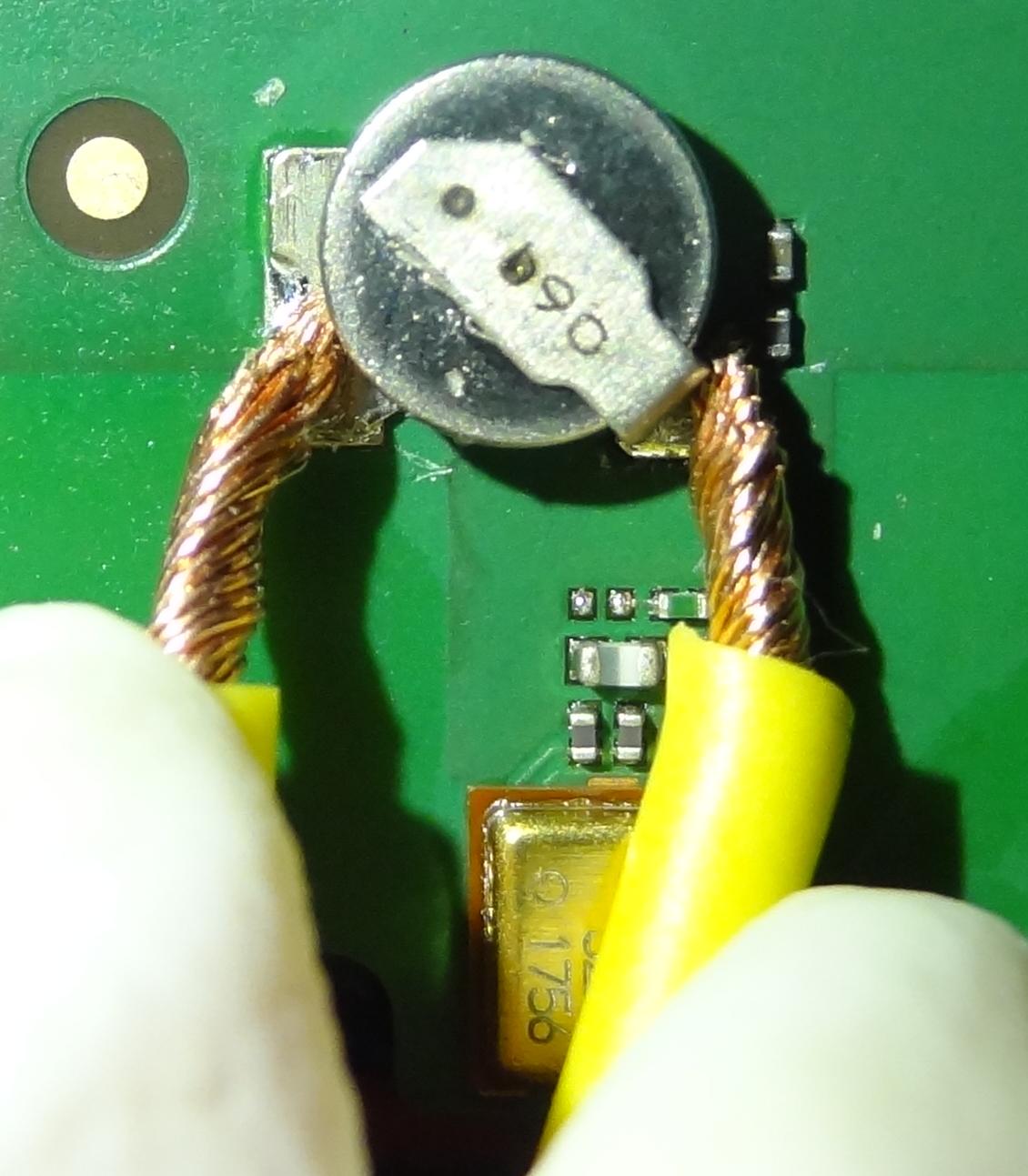

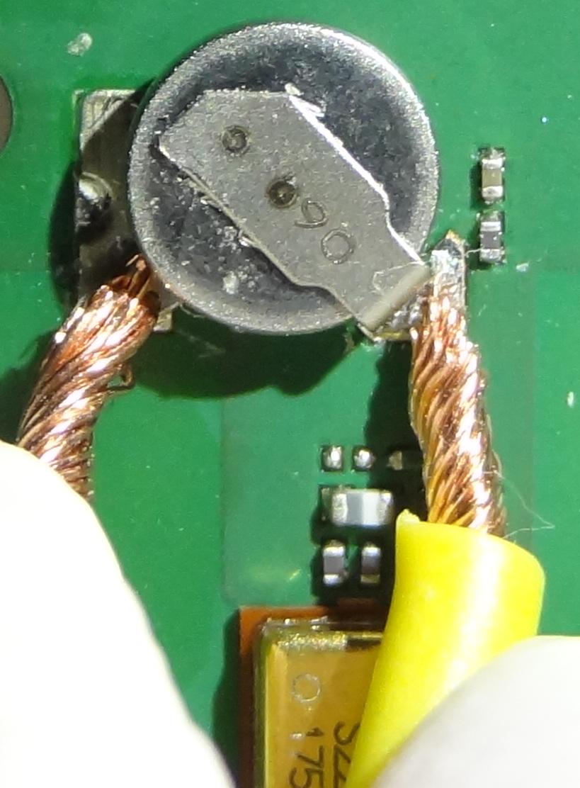

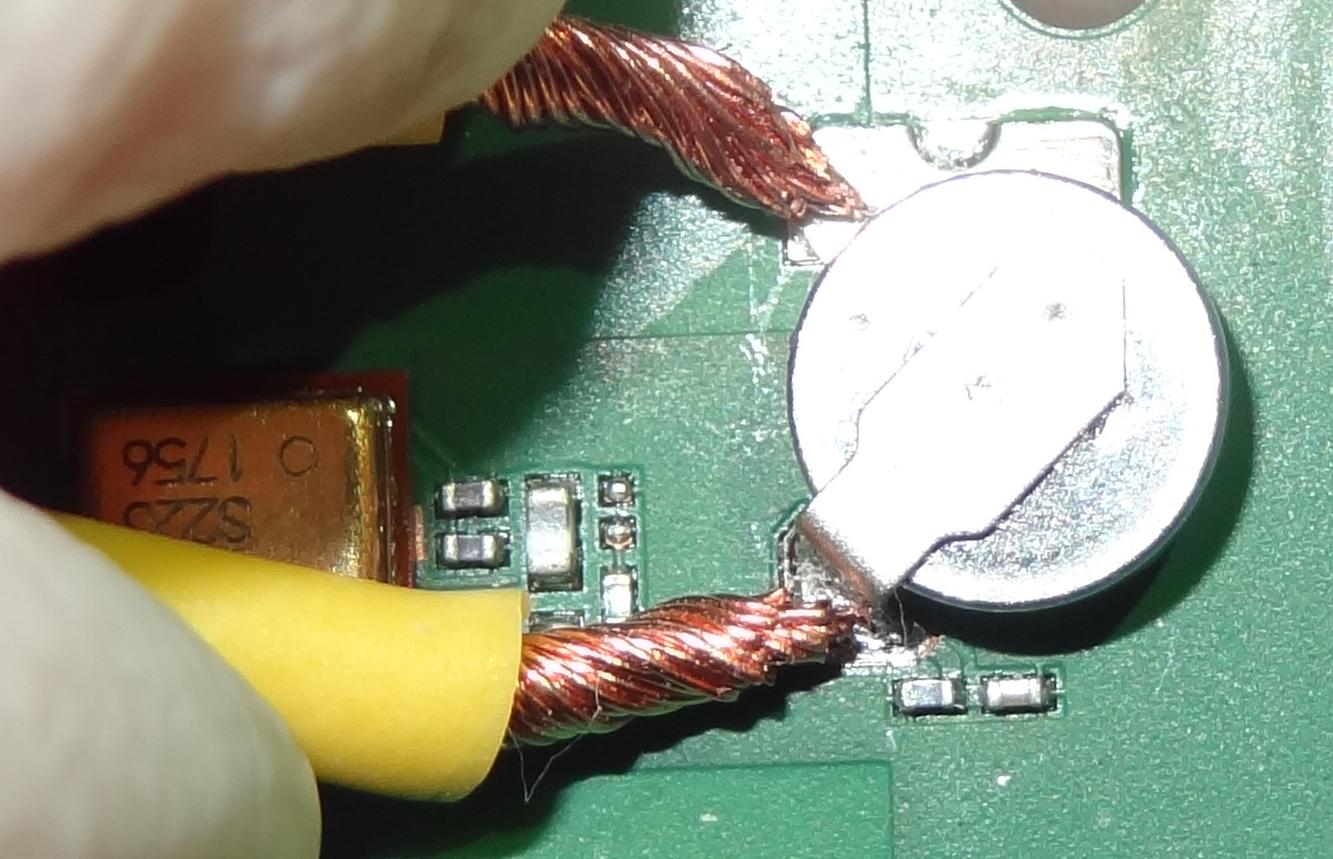

С моим вторым Defy что-то тоже не всё ладно.
Недавно заметил, что телефон не реагирует на подключение USB кабеля, т.е. не позволяет подключиться к флешке через USB и пр. Меня это не очень беспокоило, поскольку файлы я передаю через WiFi, а заряжался он при этом нормально.
Сейчас дошли руки перепрошить (т.к. я думал, что это проблема прошивки), и обнаружилось, что и в загрузчике дела обстоят так же: Defy не видит USB, при подключении кабеля на мгновение появляется надпись "Transfer Mode: USB", но тут же её заменяет "Connect USB Data Cable". Пробовал зайти в режим восстановления и сбросить всё, но это не помогло.
В чём может быть проблема?
Аста: проблема может быть в поиске по этой теме
[Defy] Обсуждение Дефи здесь!
Сообщение отредактировал AstaRoth - 27.9.2011, 12:34
shvchk
сообщение 27.9.2011, 12:56
Регистрация: 25.9.2011
Пользователь №: 229 896
Модель телефона: Defy
Прошивка: CyanogenMod 7
AstaRoth, разумеется, я читал тему и искал решения. Как я написал, я делал сброс и это не помогло.
P.S. Насчёт шапки: в ней ещё была инструкция по сбросу резервной батарейки. Можно ещё добавить мои фото непосредственно замыкания.
Аста: спасибо огромное. Не могли бы вы добавить фото на мотофан? Просто обычно со временем на файлохостингах срок хранения картинок кончается,а тут фото будут еще долго храниться и смогут помочь юзерам
UPD: Добавил фото замыкания, хотя и по ссылке выше они всегда будут доступны (хостинг изображений, который я использую, никогда не удаляет файлы)
