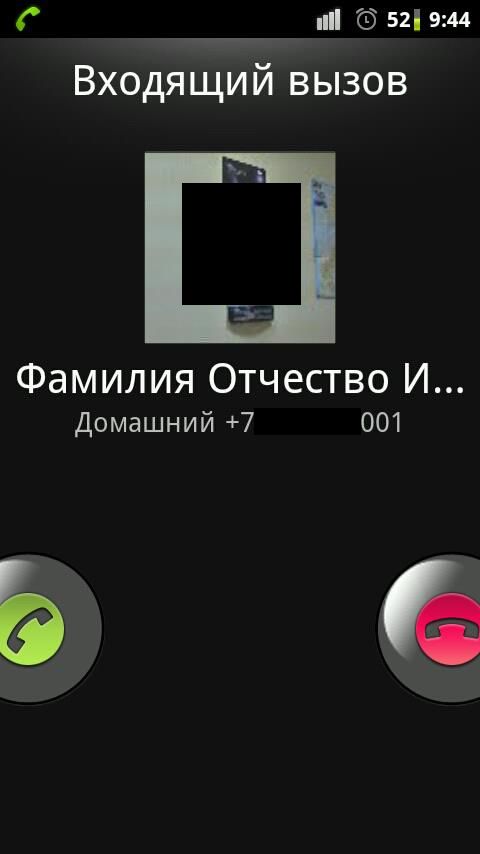

Есть у меня к вам нетривиальный вопрос.
Меня интересует количество информации, отображающееся на экране при входящем вызове.
Т.к. телефон планируется в рабочее пользование, хочется иметь в идеале:
Фамилия
Имя
Отчество
Компания
Должность
Перелопатил половину интернетов и нифига не нашел. Кто сфоткает живой аппарат, тому большое человеческое спасибо. helpsmilie.gif
Сообщение отредактировал qwert_TAHK - 18.10.2011, 15:51
сообщение 19.10.2011, 5:49
qwert_TAHK,
тут не корректный вопрос.
Это Андроид - и либо Вас интересует то что происходит на экране при звонке по дефолту или то что можно сделать при помощи спец софта (а можно сделать многое)
Дак вот -я от балды набил инфы- по дефолту высвечивается так:
А если использовать доп программы-то можно входящие вызовы изменить как угодно:
и тд
Сообщение отредактировал AstaRoth - 19.10.2011, 6:03
