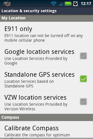

Как улучшить работу GPS?
спасибо за мануал newisher
    DL_LCS_SUPL_SECURITY_ON = 0
4)Перезагрузка.

Только беда я немого найти прогу для запуска GPS...
Если можно, то можно показать на скриншотах где и как...

Цитата(Bober1977 @ Сегодня, 11:57)
* Только беда я немого найти прогу для запуска GPS...
у меня такПрикрепленное изображение
это включение модуля
а проги можно скачать с маркета (если у тебя их нет) скажем гугл карты или яндекс карты или навител . И уже они покажут где ты находишься на данный момент

У меня как я понял нету проги... но зато карты в при продаже в магазине залили

а где сам модуль или модуль можна тож скачать?

Попробуй для начала вывести на рабочий стол виджет запуска поиска спутников. - с его помощью ты сможешь запускать ГПС модуль телефона. Установи ГПС навигационную программу - Навител, Igo, или что тебе больше нравится. Карты гугл - это не сосем то.

так как раз виджета я и нет..
Добавлено позже (22.12.2011, 14:59):
значит мне сначала виджет скачать надо
