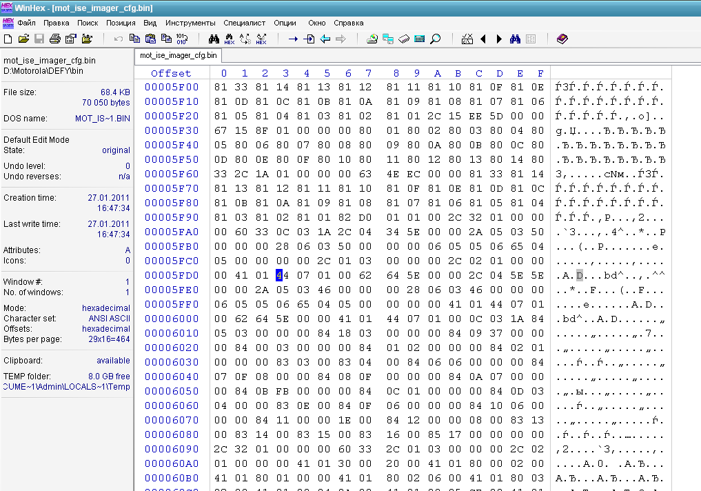

Есть возможность улучшить JPG компрессию у камеры, почти убрав сжатие. Я писал уже на xda-devs, может кому-то пригодится и здесь.
Берете файл /system/etc/mot_ise_imager_cfg.bin, меняете все 41 01 44 07 XX на 41 01 44 07 01 и заменяете в телефоне. В рез-те Jpg файлы будут в 3 раза больше, порядка 1,5 мега и визуально четче, т.к. больше информации сохраняется.
Например, сегодня снимал: http://inlined.nm.ru/art/2011-01-26_16-06-49_835.jpg

А чем его открывать?

hex-редактором.

можешь скриншот сделать ?
hex-редактора

Примерно так
Добавлено позже (27.1.2011, 17:52):
Так и есть, объём снимков увеличился в 2 раза, только медиа-галерея глючить начала, может конечно не из-за этого, откачусь, проверю подробнее
Добавлено:
Вроде причина глюков другая, по всей видимости я с запрещениями нахимичил
