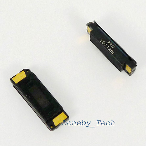

Добрый день. Подскажите пожалуйста - данный динамик от W950 сониэрика встанет на наш дефи ?
сообщение 23.8.2012, 15:49
Цитата(Martyr @ Сегодня, 18:18)
* Добрый день. Подскажите пожалуйста - данный динамик от W950 сониэрика встанет на наш дефи ?
Должен подойти. Но 100% гарантии дать не могу.

еще вопрос - в телефоне 2 динамика ? получается данный динамик именно с которого слушаю собеседника ?
сообщение 29.8.2012, 19:58
Цитата(Martyr @ Сегодня, 19:14)
* еще вопрос - в телефоне 2 динамика ? получается данный динамик именно с которого слушаю собеседника ?
да, два динамика. Это т.н. спикер - динамик, который передаёт речь собеседника.
А что у вас за проблема?

слышно сильное эхо при разговоре (уменьшаю громкость спикера и все ок) и меня отрывками слышит собеседник

Динамик и эхо не связаны. Я изредка слышу эхо - чаще когда с женой разговариваю. У неё сонерик Хперия. Помню раньше проблема эхо у многих людей встречалась - но это скорее баг опсоса+ особенности железа конкретных моделей телефонов, но никак не динамика.
