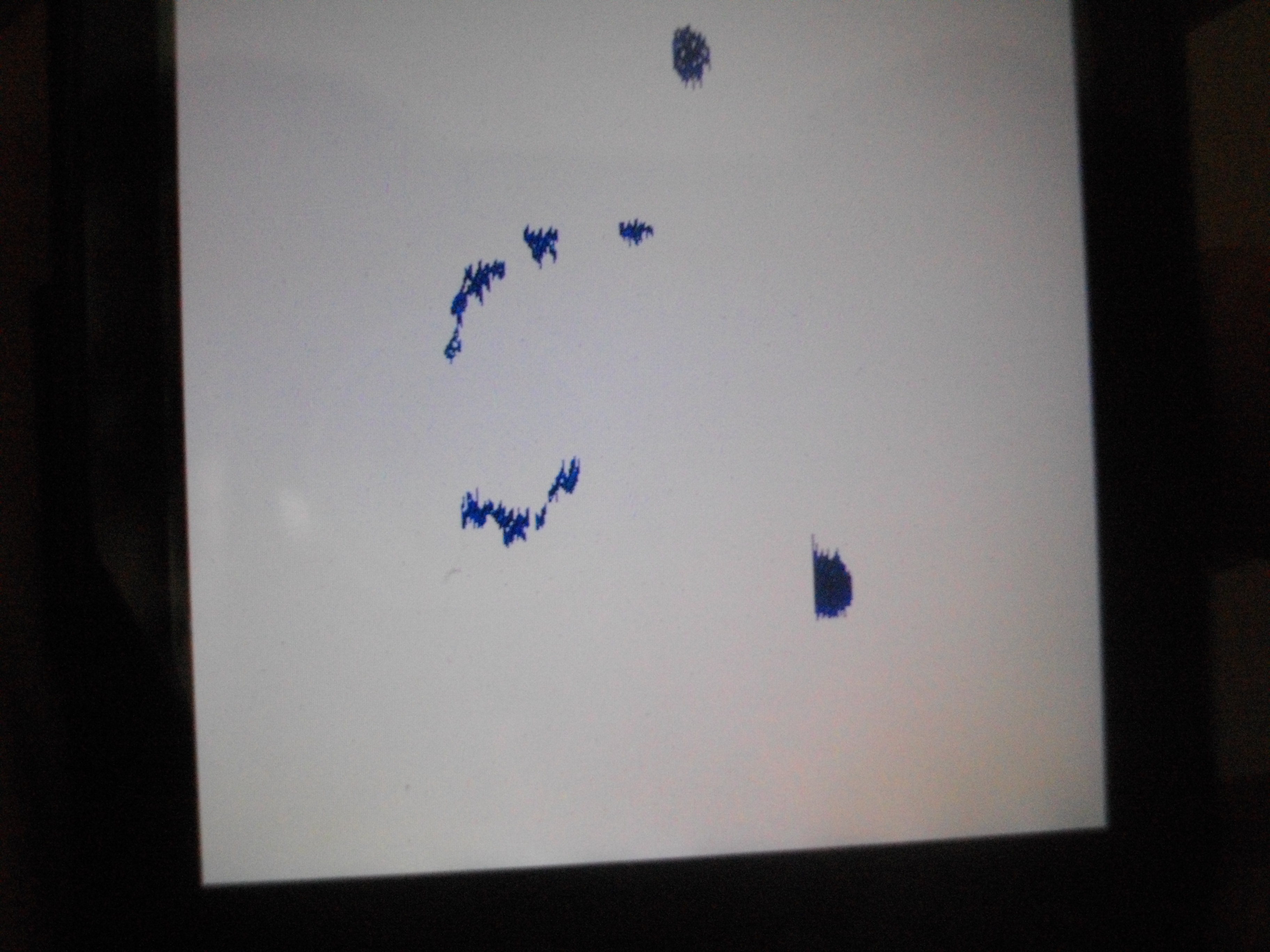

знать ещё, какая у вас стояла прошивка до циана...
Промониторьте лучше вот эту [Defy] Прошивки / Восстановление тему по ключевому слову "белый", уверен, что решение найдётся.
Скорее всего, вам нужно прошить другую прошивку, не 3.4.2_179. Более новую.

Прикрепленное изображение Всем привет купил б\у дэфи,востановил прошивкой через рсд а на экране такая гадость.Что это может быть?И если это не лечится то стоит ли покупать дисплеи китаайского производства которые продаются в интернете.Спасибо!!!!

И так товарищи! Я это тело наконец-то запустил... Есть одна загвоздка, после любой прошивки у меня зависает лого Моторолы... Вопрос: Что за хрень? Я конечно извиняюсь, понимаю что днище и в Моторолу не могу, но блин с другими телефонами никогда такого не было!!! И вот что мне делать?

как??? если он после прошивки не пускает в рекавери а только в бутлоадер, или просто висит на логотипе!

ЛЮДИ!!!!!! ЕСТЬ КТО ЖИВОЙ? Я просто уже не знаю что делать. Телефон на доп питании шьется, но дальше лого моторолы не пускает!!! В чем может быть причина?

Включаем с зажатой кнопой громкости вниз... Появится робот жми обе громкости разом. Дальше, думаю, поймёшь где wipe. И после этого он может висеть на лого до 2 - 5 минут. Это нормально. Не трогай его. Если что стучи в ЛС.
