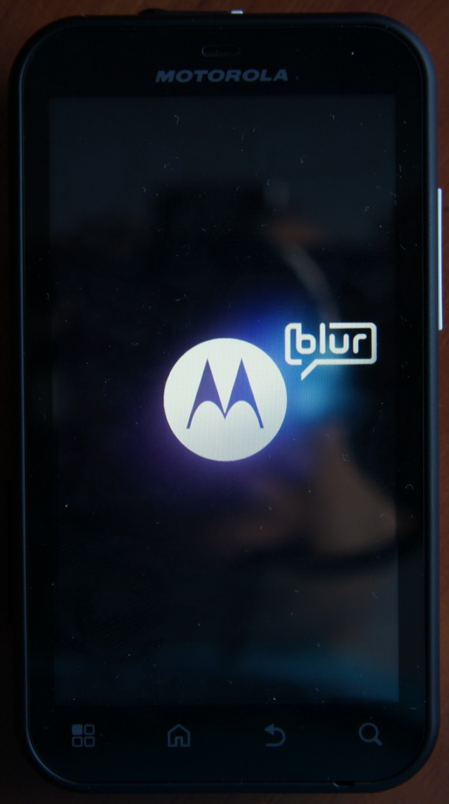

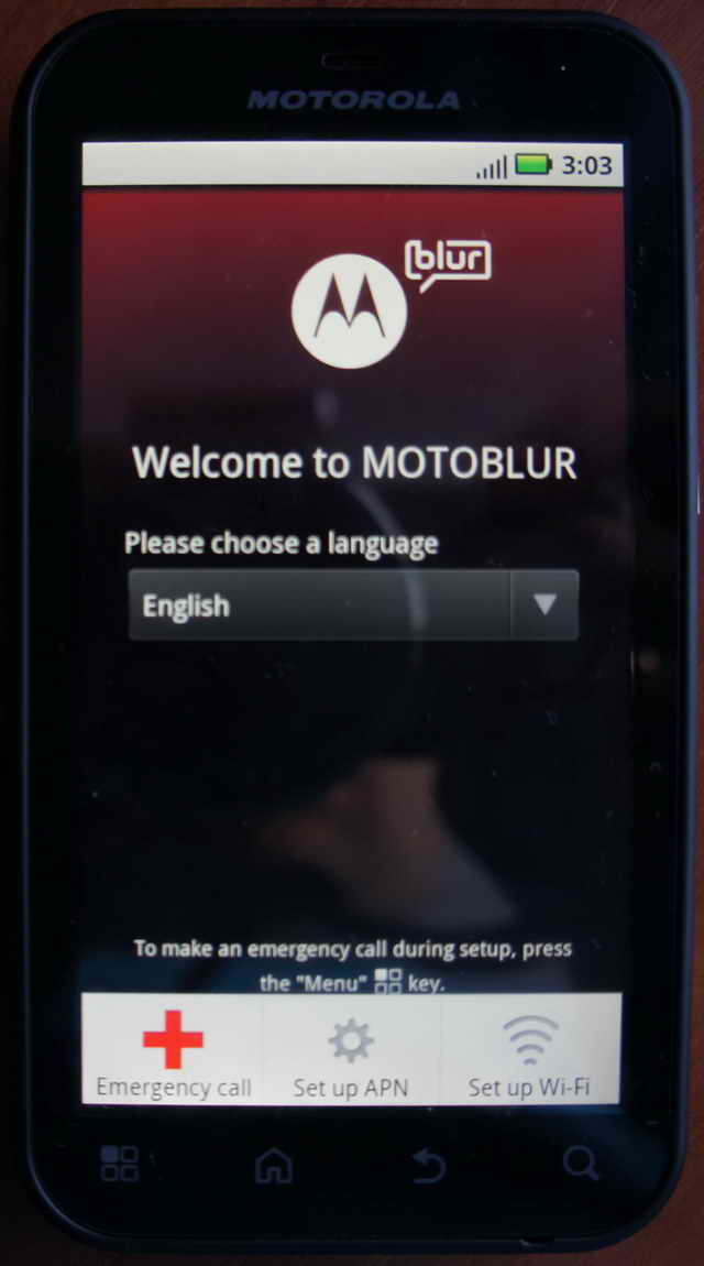

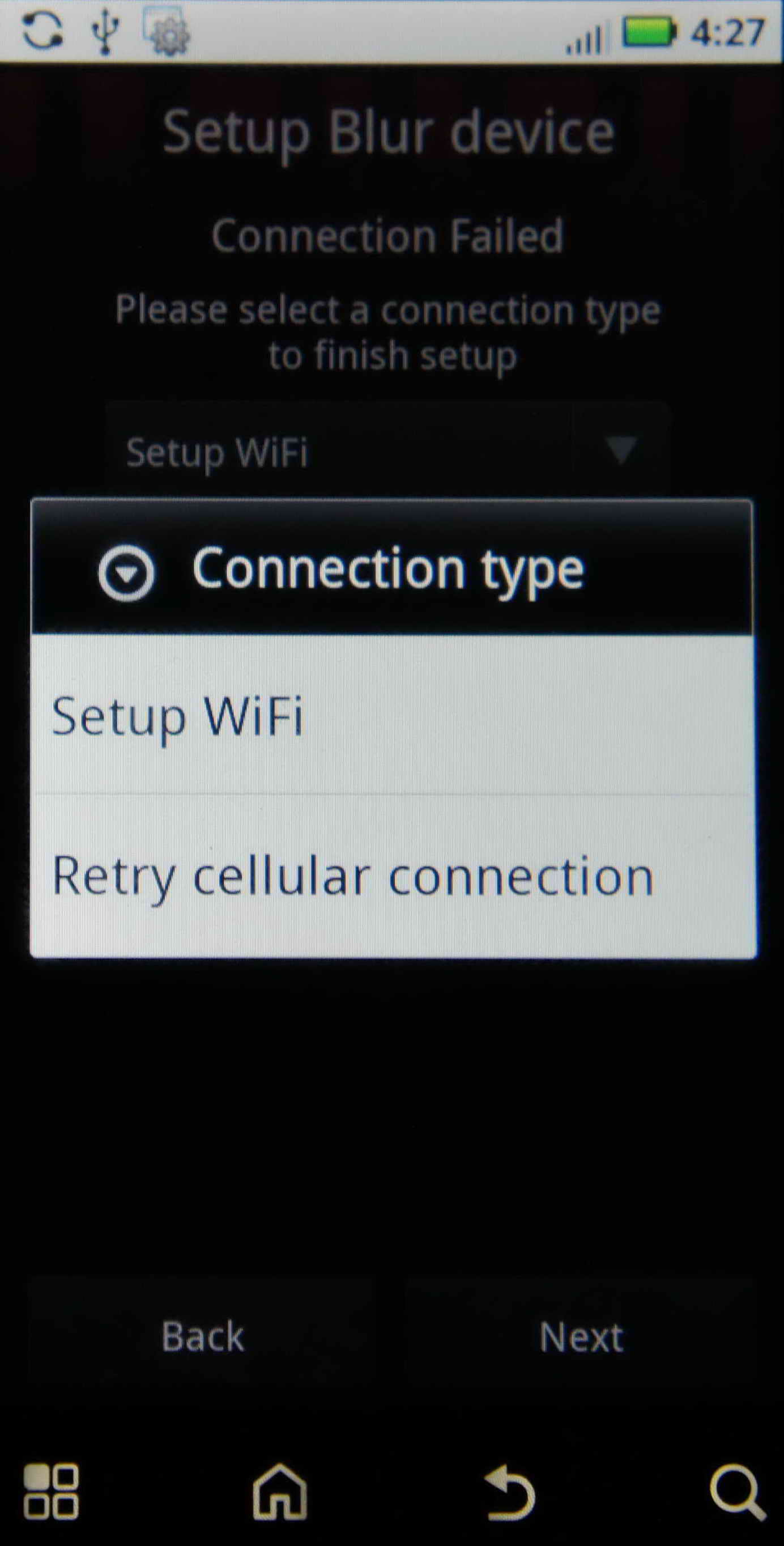

Цитата(Конь в пальто @ 8.2.2011, 6:10) *
Цитата(krikka @ 8.2.2011, 5:17) *
На какую прошивку прошиться, чтобы хотя бы можно было зарегистрироваться, о том, чтобы этого долбанного мотоблера не было я вообще не мечтаю.
Спасибо!
После перепрошивки, надо вайп делать, то есть сброс настроек до заводских.
А ещё, что бы пропустить блюр, надо нажать клеточки и просто пропустить регистрацию skip'ом.
А ещё, утро вечера мудренее : )
Пожалуйста пошагово можно выразить?
wifi нет.
Без wifi смогу blur пропустить?
Добавлено позже (20.2.2011, 19:51):
"Skip for now" этой надписи нет в место нее другая все на фото видно.
Я в тупике что делать?
Нужно поменять описание. или я что то не так делаю.
Конь в пальто
сообщение 20.2.2011, 19:58
Сообщений: 759
Регистрация: 2.4.2007
Из: Керчь
Пользователь №: 129 478
Модель телефона: DEFY
Прошивка: CM9
Рейтинг: 244

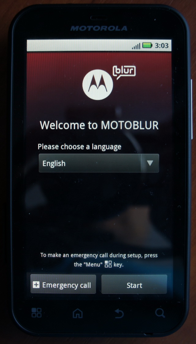

1.Жми Back, до самого начального окна, вроде судя по окну раза достаточно
2.В стартовом окне, самом первом, жми нижнюю правую кнопку с клеточками, появится меню, там выбери skip
Wifi, тут вообще не нужен, там дальше будет предлагать регистрацию в Гугле, там соединение с инетом надо, но без разницы какое
Grisha_perm
сообщение 21.2.2011, 4:00
Сообщений: 45
Регистрация: 23.1.2011
Пользователь №: 223 071
даже по меню видно что с лева квадратики.
С права ничего нет.
Фото сейчас сделаю.
Добавлено позже (21.2.2011, 5:02):
может у меня прошивка стоит новая?
пока вот что RSD Lite выдал
Technology: UMTS
Software Version: JORDN_U3_6.19.0EPU93_U_00.47.03
Flex Version: USAJRDNTMOB1B4B5DE1028.0R
Bootloader Version: 0910
DRM Version: N/A
Добавлено позже (21.2.2011, 5:23):
звонки принимаю
Позвонить не могу.
Все стоит на blur.
Да, по форуму смотрю, нет четкой инструкции для новичков по этой проблеме.
Пошаговой!!!
Как разберусь, напишу обязательно.
A пока пожалуйста помогите разобраться.

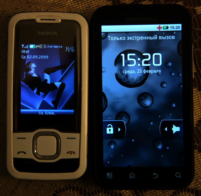

по очереди фото
1)загрузка телефона
2)Добавлено позже
первое меню где выбор языка
3)Добавлено позже
квадратики в низу с лева нажимаем...
с права нет вроде ничего.
4)Добавлено позже
верхнее меню где стоит дата
сделать ничего нельзя в том числе поменять.
5)Добавлено позже

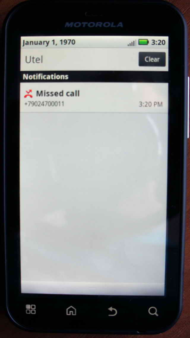

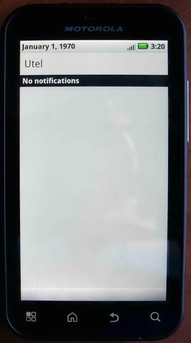

Получается пропущеный вызов.
Он отображается на верхнем меню.
Вытягиваем и видим вот что.

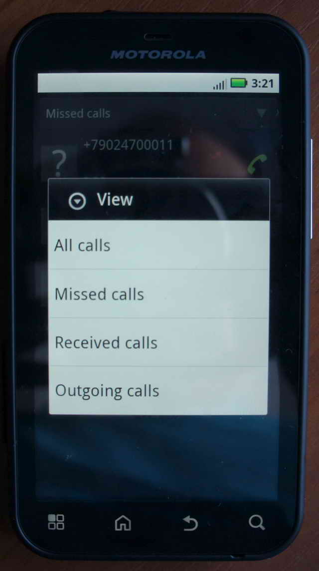

6)Добавлено позже
Теперь можно позвонить и посмотреть вызовы все.
Но больше ничего нельзя сделать.
Если выходим из этого меню то больше нельзя обратно попасть только если опять делать не принятый вызов.
Сообщение отредактировал Grisha_perm - 21.2.2011, 7:02

прошивку прошей любую более свежую, если это американец, то хрена лысого оно даст пропустить или настроить аккаунт из-за кривых часов smile.gif
у меня такое было на тмобайловском теле

Grisha_perm,
Прошейтесь на безблюрную прошивку.
Либо регестрируйтесь.

можно уточнение одно сделать? в маркете программа SUFBS платная, стоит 2 usd.
Купил ее по карте, как теперь эту прогу сохранить у себя на теле?
Может на карту ее переписать? какимнить образом?
Как информацию о карте удалить из маркета?
Она там сохранилась при покупке проги SUFBS.
Ну и теперь не приятная проблема.
Даже не знаю как это все обозвать.
Для сравнения я взял старый телефон жены nokia.
Уровень сигнала на Nokia показывает три шкалы и я реально могу звонить и разговаривать.
На мото сигнала ваще нет, я в шоке!!!! и не появляется пока не выйдешь к окну или на второй этаж.
То есть я не вижу у телефона 1 деления или 2-х , 3-х, всегда либо 4 и 5 или ваще нет сигнала.
Редко промелькнет 1 или 2 и все связи нет!!!!
На фото как все это в жизни выглядит.
Оператор у телефонов один и тот же.
Что можете сказать по этому поводу?
Это неисправность или брак или прошивка или еще чего?
Я в шоке!!!!!!!!!
сообщение 23.2.2011, 20:13
Grisha_perm,
точно не знаю,но возможно тебе поможет этот фикс http://forum.xda-developers.com/showthread.php?t=944258

Цитата(Bogd@n @ 23.2.2011, 20:13) *
Grisha_perm,
Посоветуй пожалуйста что шить?
Там вроде про 3G все пишут.
Да уж. попадос.
QNX
сообщение 24.2.2011, 7:31
Сообщений: 166
Регистрация: 5.12.2007
Из: Бабруйск
Пользователь №: 156 045
Прошивка: CM 10.0 by Th3Bill
Рейтинг: 46
Да уж. попадос.
почему?
я прошил подобный фикс для 3Ж, в итоге индикация по палочкам возросла, связь больше не пропадала
в том фиксе не только для 3Ж файлы имеются, но и для ЖСМ диапазона, другое дело сработает ли, в моем случае вроде как да smile.gif
Сообщение отредактировал QNX - 24.2.2011, 7:32
Grisha_perm
сообщение 24.2.2011, 16:22
Сообщений: 45
Все, с сигналом проблема решена.
Все американцы в обязательном порядке прошиваются.
