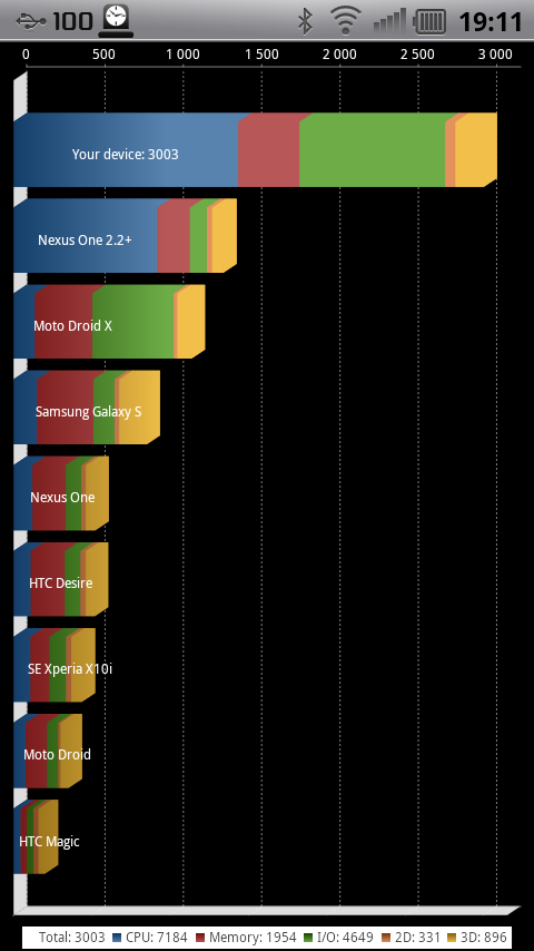

Ещё один твик для увеличения производительности и размножению попугаев в Квадранте. Твик даёт ускорение 3D, так последние 2 теста у меня повышаются: планета до 60, молекула до 40, общее значение 3D 843 попугая.
Общее значение квадранта увеличивается примерно на 100-150 попугаев
Свистнуто у майлстоунщиков, на вражеском ресурсе, так что годится и для них
-Запускаем RootExplorer - заходим в папку /system/lib/egl
-Переводим в режим чтение/запись RW
-Открываем в текстовом редакторе файл egl.cfg
-Видим первую строчку с текстом "0 0 android" - удаляем её
-Сохраняем (создастся файл egl.cfg.bak) - выходим - перезагружаем телефон
Для возврата к исходному состоянию:
-Удаляем файл egl.cfg
-Переименовываем файл egl.cfg.bak в egl.cfg
-Выходим - перезагружаем телефон
Разумеется, можно редактировать и на компе, через переписывание на sd, в таком случае при копировании обратно, не забудьте выставить Разрешения.
в оригинале
0 0 android
0 1 POWERVR_SGX530_125
после твика
Не рекомендую делать тем, кто не понимает о чём речь
Мой скромный результат
