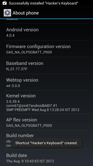

Уважаемые владельцы Atrix 4G! Свершилось! В сеть слили официальный тестовый апдейт до ICS.
Он далеко не стабилен, но работает!
Если у Вас после разблокировки телефона появляется рябь, как на старом телевизоре и никуда не девается до перезагрузки тогда эта прошивка не для Вас, увы, но это проблема ядра, которую в данный момент пытаются решить комрады с xda: mmontuori и krystianp
Прошить возможно только на аппараты с разблокированным загрузчиком, так как только на них доступен fastboot
Инструкци по прошивке под спойлером "MiniFAQ"

Информация о прошивке
System version
0.0.1.MB860.ATT.en.US
Model number
MB860
Android version
4.0.4
Firmware configuration version
GAS_NA_OLPSGBATT_P009
Baseband version
N_01.77.37P
Webtop version
wt-3.0.0
Kernel version
2.6.39.4
cxrm67@zin67androidbld07 #1
SMP PREEMPT Wed Aug 8 13:28:24 IST 2012
AP flex version
Build number
olympus-userdebug 4.0.4 6.7.7_95 eng.
cxrm67.20120809.104200 test-keys
Build date
Thu Aug 9 10:43:53 IST 2012
