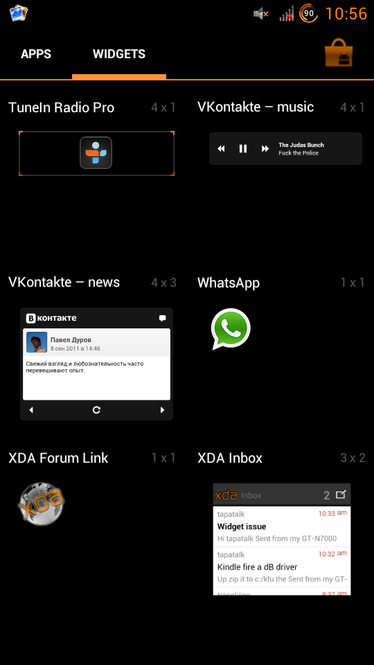

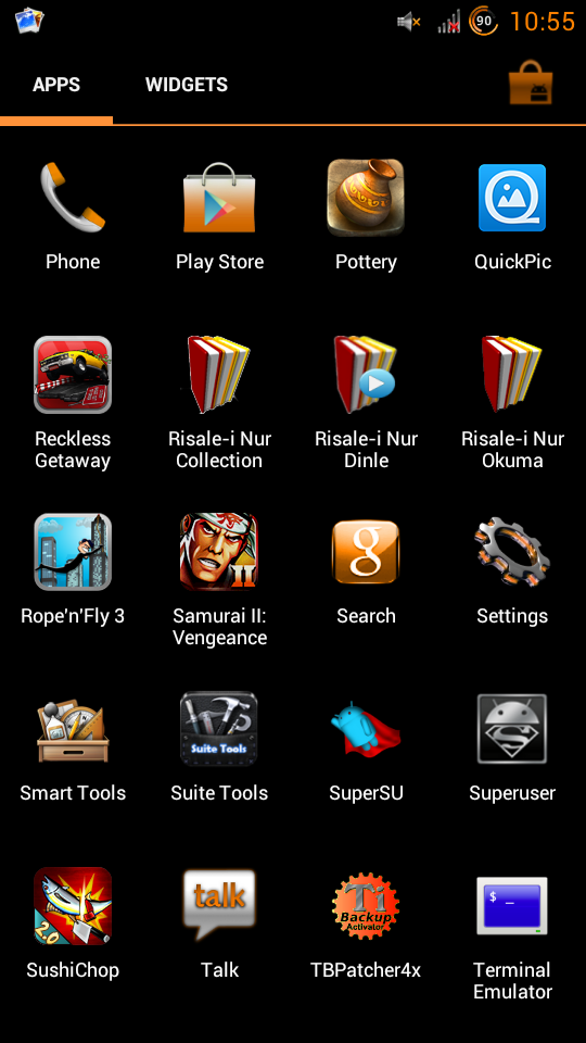

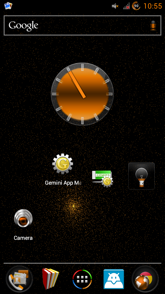

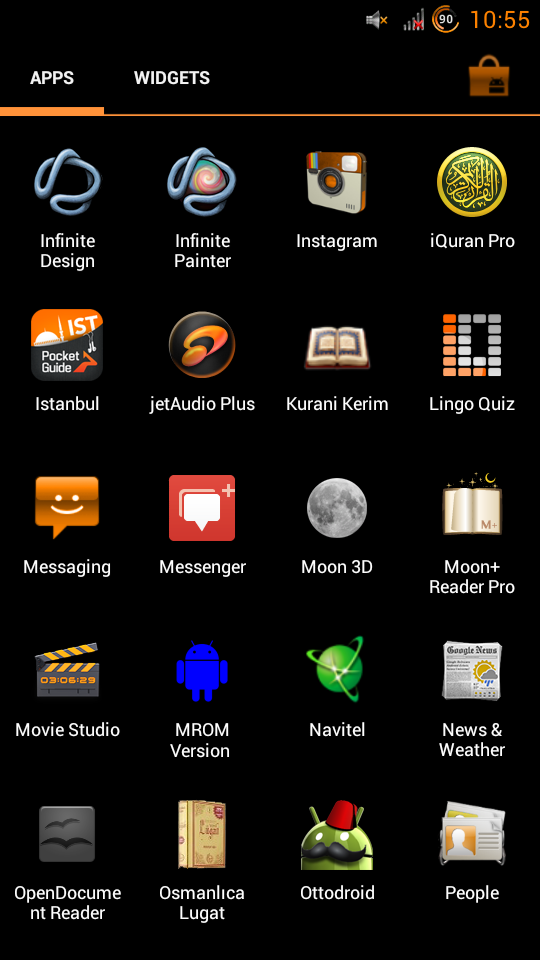

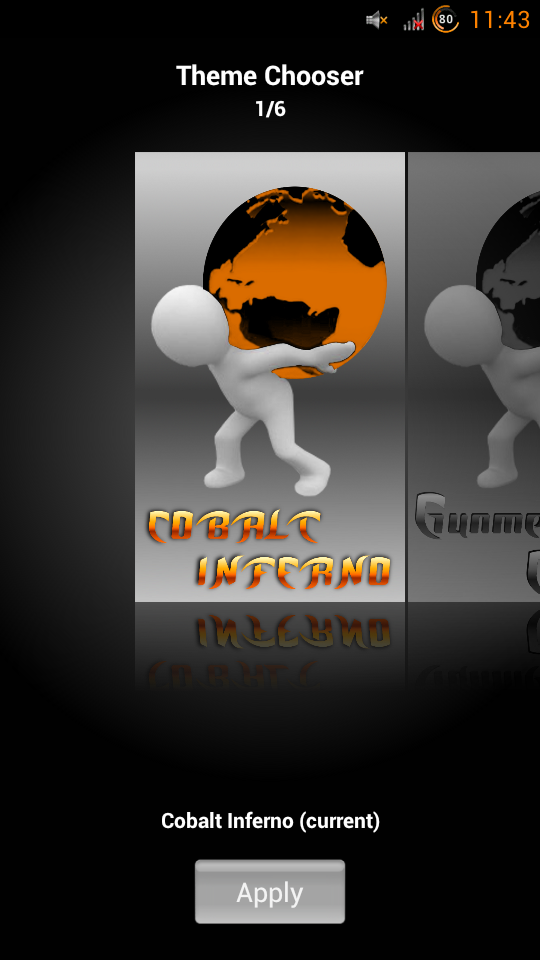

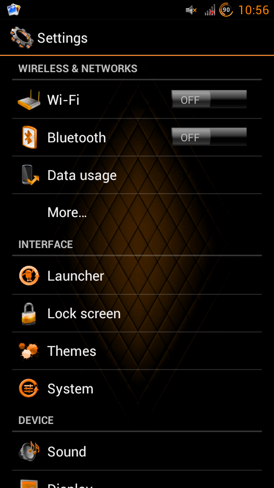

Поставил ATRIX MROM ICS что хочется отметить действительно загружается очень быстро особенно это будет заметно тем кто пользовался HomeBase на 2.3.6 и также быстро проверяет на ошибки мою 32гб флеху... даже в сравнении со стоком ICS ... И первое время батарею не лохо держал. при повороте заметил Искажение графики... И еще + ко всему действительно фиолетовая полоса при съемке... Но вот недавно начал моросить коннект... Соединение с сетью то пропадает то появляется... для большинства модов решением проблемы это прошивка радио... но у меня только radio.img из стока и оно не шьется через рекавери... Не подскажите как прошить его?
Ах да и еще... я прошивал фикс для увеличения оперативки (RAM) но предварительно не проверил сколько бы свободно... а так в последстви оказалось что около 850мб...
А вот скины с этого рома... правда поверх установлена тема Кобальт инферно а не родная
