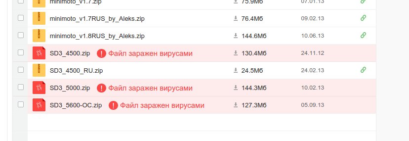

    Обновлял ссылки в шапке вместо умершей рапиды и обнаружил интересную вещь:
    Мейл.ру использует сервис Касперского для проверки файлов. Как по мне, так это достаточно авторитетные ребята. Поэтому залив одну из этих прошивок на вирус тотал, я обнаружил, что Касперскому не понравился host-файл в прошивке (по крайней мере, в этой). Кто не знает, этот файл отвечает за первичное сопоставление имени узла его айпи-адресу, такой себе локальный DNS-сервер. В прошивках Steel Droid многие ресурсы перенаправляются таким образом на адрес 208.82.100.156. Что это такое - понятия не имею, вероятнее всего, что ничего страшного, тем не менее рекомендую всем параноикам, кто пользуется какой-либо версией Steel Droid, заменить содержимое файла /system/etc/hosts на что-то подобное:

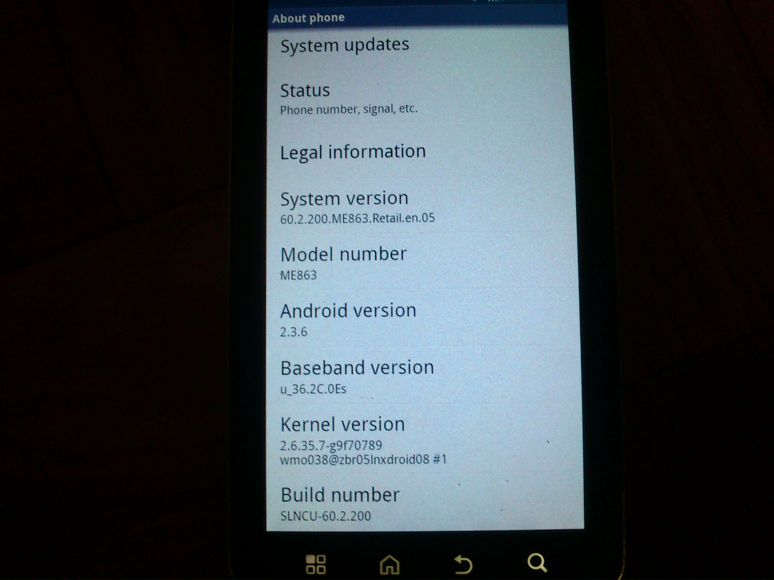

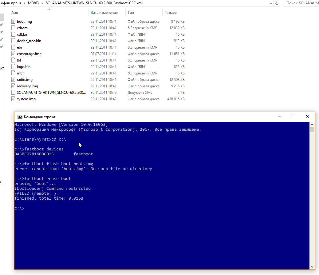

    На Motorola Milestone 3 ME 863 поставил стоковую прошивку SOLANAUMTS-HKTWN_SLNCU-60.2.200_Fastboot-CFC.xml, но... при прошивке через moto-fastboot прошились не все образы. Boot.img, recovery.img - бесполезно, нивкакую. Пробовал ещё перед перепрошивкой стереть старые образы, в частности boot.img - результат - на фото. Ни хера не получается.
    Короче говоря, сейчас на аппарате ME863 стоит версия ядра от XT860 (wmo038@zbr05lnxdroid08). Перепрошиться на родное ядро (e6178c@zch68lnxdroid61) - не получается. Я так полагаю, что bootloader не даёт мне это сделать, но тогда возникает вопрос - почему system.img прошился (хотя и поверх старого), а образы boot, recovery не желают. Рутануть смарт получилось с помощью motofail_windows. Нажатие на диалпаде кнопки записи разговора приводит аппарат к долгому зависанию, записанный файл не воспроизводится. Версия bootloader 0A60. Прошивку от XT860 ставил через RSD Lite, а родную прошивку с помощью Fastboot.
    Проблемма изначально в том, что функция записи разговора фактически не работает полноценно и её активация(кнопочкой на диалпаде) не даёт нужного результата и не даёт нормально работать аппарату. Сторонние приложения записи разговора не помогают. Думаю, что причина - не та версия ядра. Что делать? Help Me, please!
    MD5 Прикрепленное изображение
    С прошивкой на борту от XT860(p2b_solana_umts_solana_retail_la-user-2.3.6-5.5.1-112_SLU-56M-111106-release-keys-Latam-01.xml) проблемм не возникало. Шил через RSD Lite. Но в этой прошивке функция записи разговора не реализована. Кто нибудь может меня наставить на путь истины. Заранее спасибо.
    Сообщение отредактировал kjgh76fgtyg - 14.10.2017, 21:21

    Проблема в том, что вы обновили прошивку на залоченном буте, и понизить оно ее не даст. Т.е. либо анлок бута, либо найти прошивку которая встанет, т.е. не ниже версией
