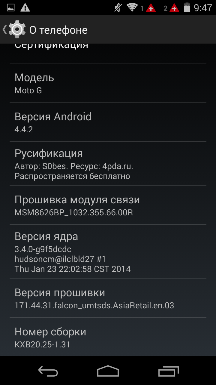

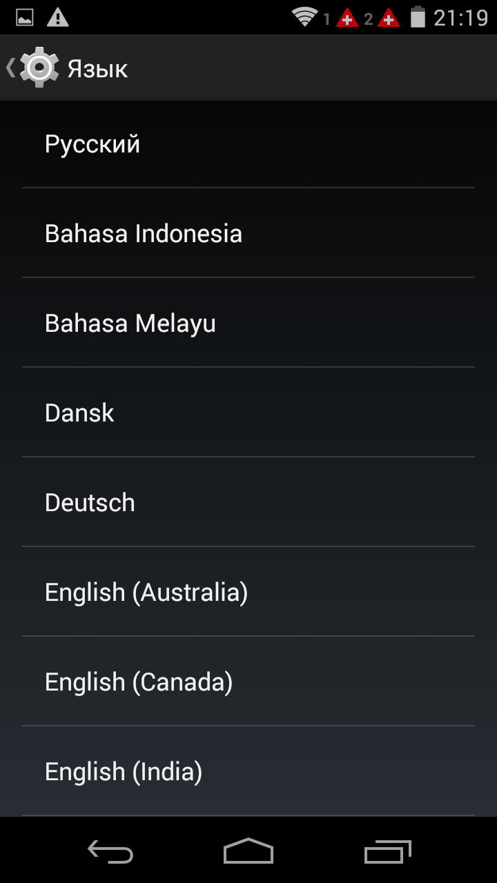

Русификация от пользователя S0bes-
В общем так.
Русификация аппарата. Почти полная(около 90%). Это не morelocale который позволяет юзать сторонние установленные программы на русском, а остальные системные приложения оставляет на англ. Это во много раз лучше. Редактировались файлы прошивки и вручную добавлялась локализация, взятая с lg nexus.
Рут не нужен. Нужен только разблокированный загрузчик.
Для любой 4.3 прошивки*
*теоретически для любой, на практике - не обещаю. Проверялось точно на DE и GB прошивках.
Этапы:
1. Установка CWM
Пояснениея
Вы когда бутлоадер разлачивали, устанавливали SDK. Положите скачанный recovery.img в папку platform-tools
Выключаем телефон, зажимаем кнопку включения и уменьшения громкости, после появления сервисного меню подключаем устройство к компьютеру и открываем командную строку.
Пуск - выполнить - CMD.
Вписываем адрес до SDK:
cd C:\*адрес*\sdk\platform-tools
затем команду
fastboot boot recovery.img
Естественно перед этим нужно зайти в fastboot
2. Качаем данный архив на телефон: https://www.dropbox.com/s/9f1r5gzi5gm9l5l/4_3_Mod.zip
3. Заходим в CWM
Пояснения
Загрузится в режим fastboot(выкл. телефон; удерживайте на протяжении 5ти секунд клавиши вкл+громкость вниз)
Выбрать recovery (громк.вниз -листать; громкость вверх -выбрать)
Выбрать instal zip -> choose zip from /sdcard
Найти скаченный(0/) архив и установить его.
4. Выбираем русский(или украинский) в настройках и радуемся.
Буду признателен, если кто на форум зальет архив, т.к у меня какие-то проблемы с компом, на некоторые сайты когда пытаешься что-то загрузить, интернет отваливается.

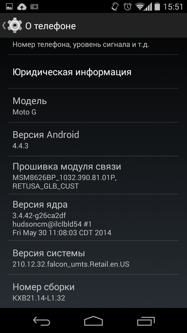

Если вы еще не знате, на 4.4.3 есть русский, но нет украинского.
Добавлено позже (6.6.2014, 5:48):
Те, кто юзает мою русификацию на последней прошивки для штатов, т.е 174.44.1.falcon_umts.Retail.en.US
Можно откатить системный раздел к чтстому виду следующим способом. Т.е. Спокойно принять ота, сохранив все пользовательские данные.
Лень переписывать, поэтому скрин, т.к ссылки тут не любят
скрин
Сам файл: https://www.dropbox.com/s/9exuzn94bbla0uw/U...full_backup.zip
Только для указанной мною прошивки!!!

Рейтинг: 305
gulit2003a,
Вчем дело прошить прошивку от US и будет тебе счастье. Я уже пользуюсь 4.4.3 хотя у меня джи из Германии.

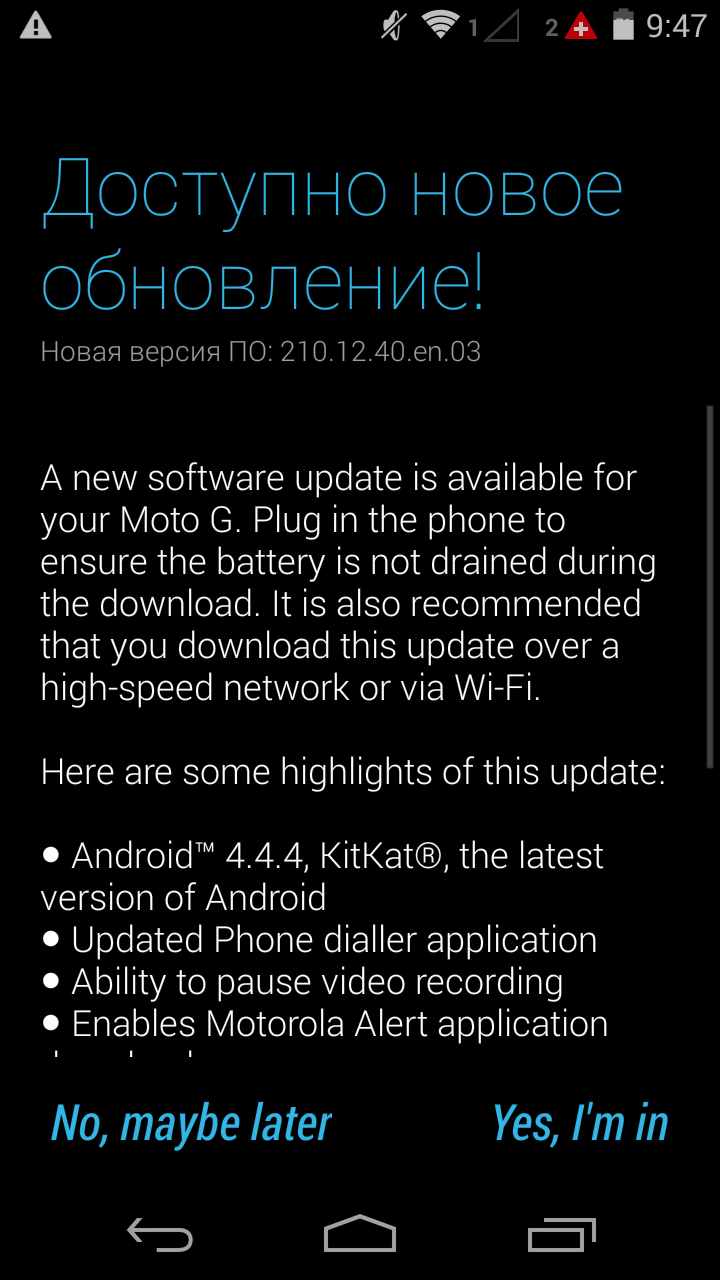

Да будет постепенное обновление для разных регионов.
Пару скринов Мне кажется что и гугл полей обновился тоже или нет.

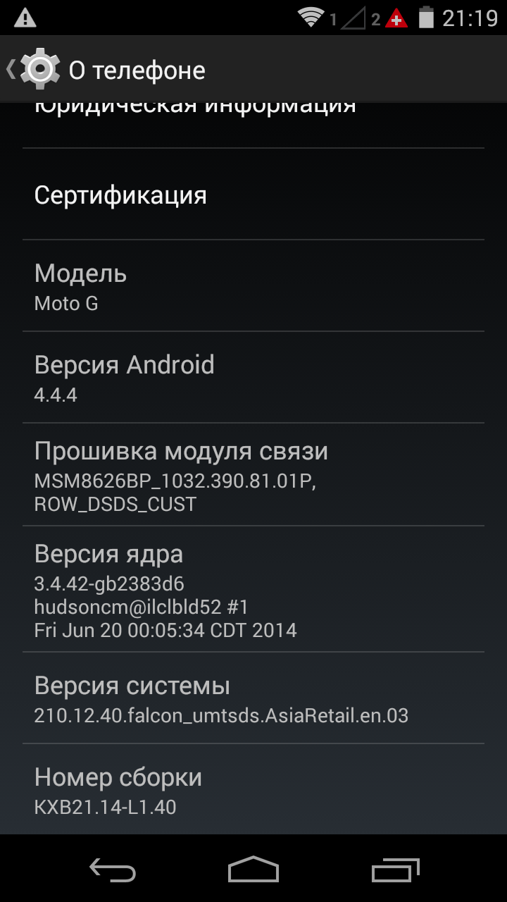

Слышал что обнова до 4.4.3 уже политела на xt1033 Бразилия. Кто может потвердить?
Ага парылся и нашол ОТА для Бразилии вот пригодится

Короче ночью пришла обнова 4.4.4 по воздуху! Тел русифицирован, разблокирован загрузчик, рут все как в инструкции в шапке. 1033 двухсимник прошивка Азия. Какие советы? Если обновиться?

Нужно вернуть телефон в сток состояние (Рут и разлоченный загрущик можно оставить). Для вас нужно убрать русификатор и вернуть стоковое рекавари.

Не могли бы вы дать ссылочку как убрать русификатор? И еще не очень уверен что там после обновления будут русский язык!
сообщение 26.7.2014, 15:49
gulit2003a,
[Moto G] - Обзор и обсуждение Мото Джи XT1032 (1028, 1031, 1033)

Цитата(stigr @ 26.7.2014, 17:49) *
Большое спасибо! Все получилось на 1033 имею 4.4.4 и русский язык! PS. Обновился и ничего не пропало! Все на месте и контакты ну все!
