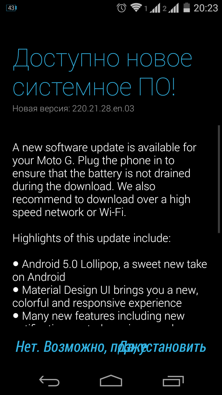

XT1032 GPE - плрилитело обновление до android 5.0.1
XT1032 - нет
XT1033 - Brazil-OTA обновление с 5 декабря [Moto G] - Обзор и обсуждение Мото Джи XT1032 (1028, 1031, 1033) - Это тест возможны глюки прошивки. При откаде на 4.4.3 или 4.4.2 и последуещем обновлении до 4.4.4 получится труп

Итак, прилетела мне пятерка. Теперь вопрос. Что там у нас с рутом на него? Ну и как ставить на рутованный 4.4.4.?
сообщение 26.1.2015, 23:24
И так, расскажу свой опыт обновления моего дуал сима (1033) до андроида 5.0.2
У меня стоял сток 4.4.4, слеганца допиленный руками, стоял кастомизированный диаллер и убрана надпись о разлоченом буте. Ну и рут был (хотя пишут что по идее он не должен мешать). Попытки восстановить тел заменой файлов и обновить не удалась. Тел завис на постоянном обновлении. То есть телефон загружался, но через пары минут нормальной работы перегружался и пытался опять обновится до пятерки.
Перед всеми манипуляциями не забываем забекапить все свои данные.
Что бы выйти из данной ситуации я прошил стоковую прошивку 4.4.4 (Ссыль)
для этого использовал такую утилиту Сайт
её нужно разархивировать вместе с папкой в корень диска и в папку к ней закидываем разархивированную прошивку.
Переводим тел в фастбут (зажатие кнопки уменьшения громкости и кнопки питания).
Подсоединяем тел к компу (предварительно не забываем установить мотороловские драйвера) и в папке фолдер нажимаем флеш бат, далее в программе нажимаем единичку и этер (данная программа предназначена так же для прошивки и гугл эдишин телефонов для них нужно жать двоечку).
Дальше сидим и ждем. После прошивки обновляем моторловские проги и по идее должно прилететь опять обновление. У меня не прилетело.
Я к этому был готов и сохранил обнову перед началом моих экспериментов.
Обнову я закинул на телефон.
Перешел в режим рекавери (в фаст буте передивгаемся кнпкой громкости вниз выбор кнопкой громкости вверх. В самом рекавери передвижение кнопками громкости выбор кнопкой питания) и из него прошил его.
И вуаля у меня безглючная 5.0.2. Я в принципе доволен.
Осталось восстановить рут и с помощью титаниум бекапа вернуть необходимую мне информацию. О чем напишу позже.
Из моих недочетов. Можно было при прошивке чистой 4.4.4 не прошивать пользовательские данные тогда многие проги не нужно было бы восстанавливать титнаниумом. Ну как говорится хорошая мысля...
Но с другой стороны как по мне при таком деле скорее всего могут возникнуть глюки.
сообщение 27.1.2015, 8:48
И так, рассказываю далее.
Рут получил совершенно без проблем данным способом Есть версии эксплоита практически для любого икса и джи обеих генераций.
Титаниумом вернул всю необходимую информацию, включая списки последних звонков и архива смс за 5 лет )).
Так что получил вполне то чего хотел.
Звонилка прикольня хотя и пока не привычная. Но все же наверно немного тяжеловатая для джи первой генерации, открывается с небольшой задержкой (примерно с секунду, может чуть меньше). В остальном все шустро и без фризов, о которых писали некоторые из тестировщиков бета версий и ранних версий 5.0.
Кст вот подумал, может как раз и глюки возникали что установка обновы ставилась на засраную систему 4.4.4, а у меня на практически нулёвую.
Погоняю пару дней, посмотрю как стала вести себя батарея.
Если есть у кого вопросы не стесняемся спрашиваем, что смогу помогу.
