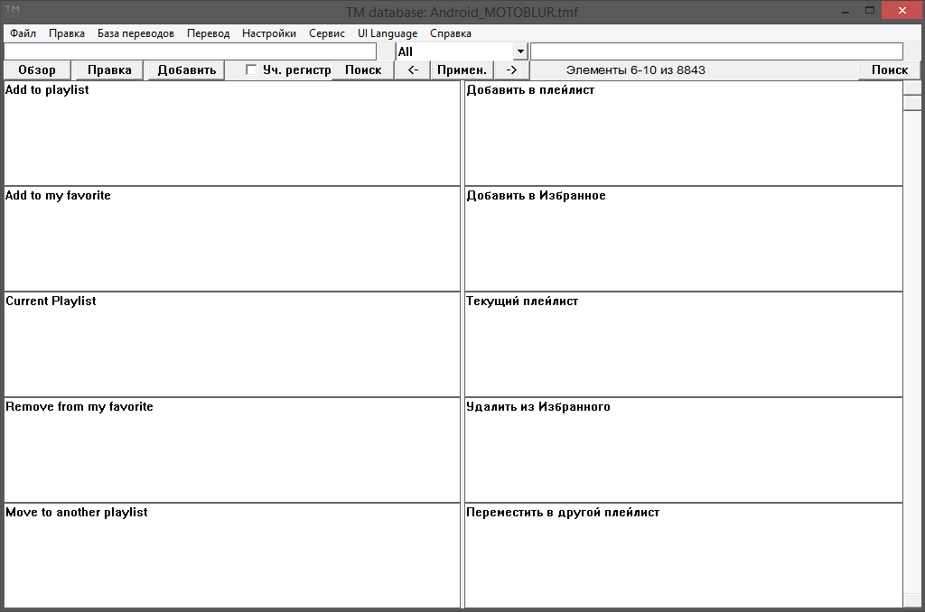

TM-database, Утилита для перевода ресурсов приложений
сообщение 13.10.2014, 20:30
TM-database
Официальный сайт: http://yehongmei.narod.ru/home_rus.htm
Утилита TM-database представляет собой бесплатную программу автоматизированного перевода (CAT). Изначально программа была создана Sasha_p в 2007 году, а в настоящее время поддерживается командой переводчиков ASUS.
Утилита TM-database предназначена для профессиональных переводчиков. Ее возможности включают память переводов, сегментацию по предложениям, поиск с нечетким соответствием, глоссарий, словарь, поиск справочных материалов онлайн, а также встроенную проверку орфографии.
Прикрепленный файл Android_MOTOBLUR.zip   ( 848.52 килобайт ) Кол-во скачиваний: 510
База с переводом ресурсов приложений для прошивки на Android 2.3 коммуникатора Droid 3 (XT862). Переведены в том числе и многие blur-приложения. База неоднократно проверялась на ошибки и правилась, но они все равно встречаются. Создавалась и использовалась для сборке [Droid3] Freedom - Liberty Mod

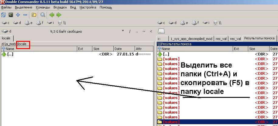

2. Создадим папку в которую переместим из всех прошивок папку values с содержимым (не создавайте папку в папке res_val). В примере это папка locale, которая открыта слева.
Опять "поиск", галка на "Регулярное выражение" и ищем values$
(если искать просто values - то найдёт и values и values-es и т.д., а нам это не нужно)

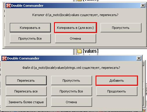

ждёмс... и по завершении нажать - "Файлы на панель", и скопировать все найденные папки в папку locale
скрин 4
скрин 5
Вот кнопку "добавить" (на этом скрине) придется понажимать немного laugh.gif , а если бы без пункта 1, то ещё больше (умел бы скрипты писать, не кликал бы).

кроме папок values-ru могут быть например папки values-ru-rRU и др. Их тоже копируем в папку locale, а потом с каждой вручную копируем файлы в values-ru и жмём "добавить" как на скрине 5
*Внимание, если не нажать "добавить", то вы замените собранныей файл и придётся повторять пункт 2 для папки values-ru заново*

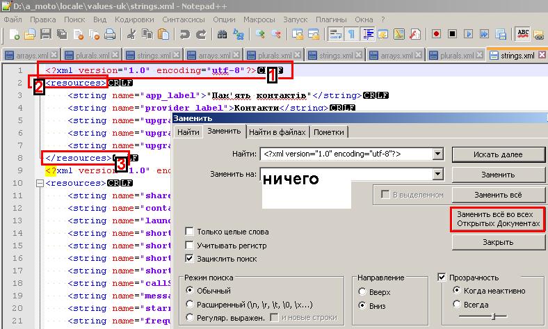

В окне любого файла найти повторяющиеся "лишние" конструкции (1, потом2, потом 3), заменить на ничего и "заменить всё во всех открытых документах".
скрин 6

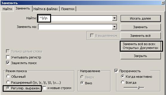

Теперь удалим пустые строки. В "найти" ^\r\n , галка на "регул.выражения" и заменить во всех открытых файлах
скрин 7

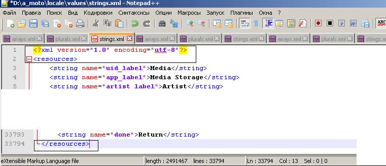

И обратно ставим строки в каждый файл (без них файлы не будут файлами xml и не втянутся в прогу)
вверху
<?xml version="1.0" encoding="utf-8"?>
<resources>
и внизу
</resources>
и нажмите Файл - Сохранить все
