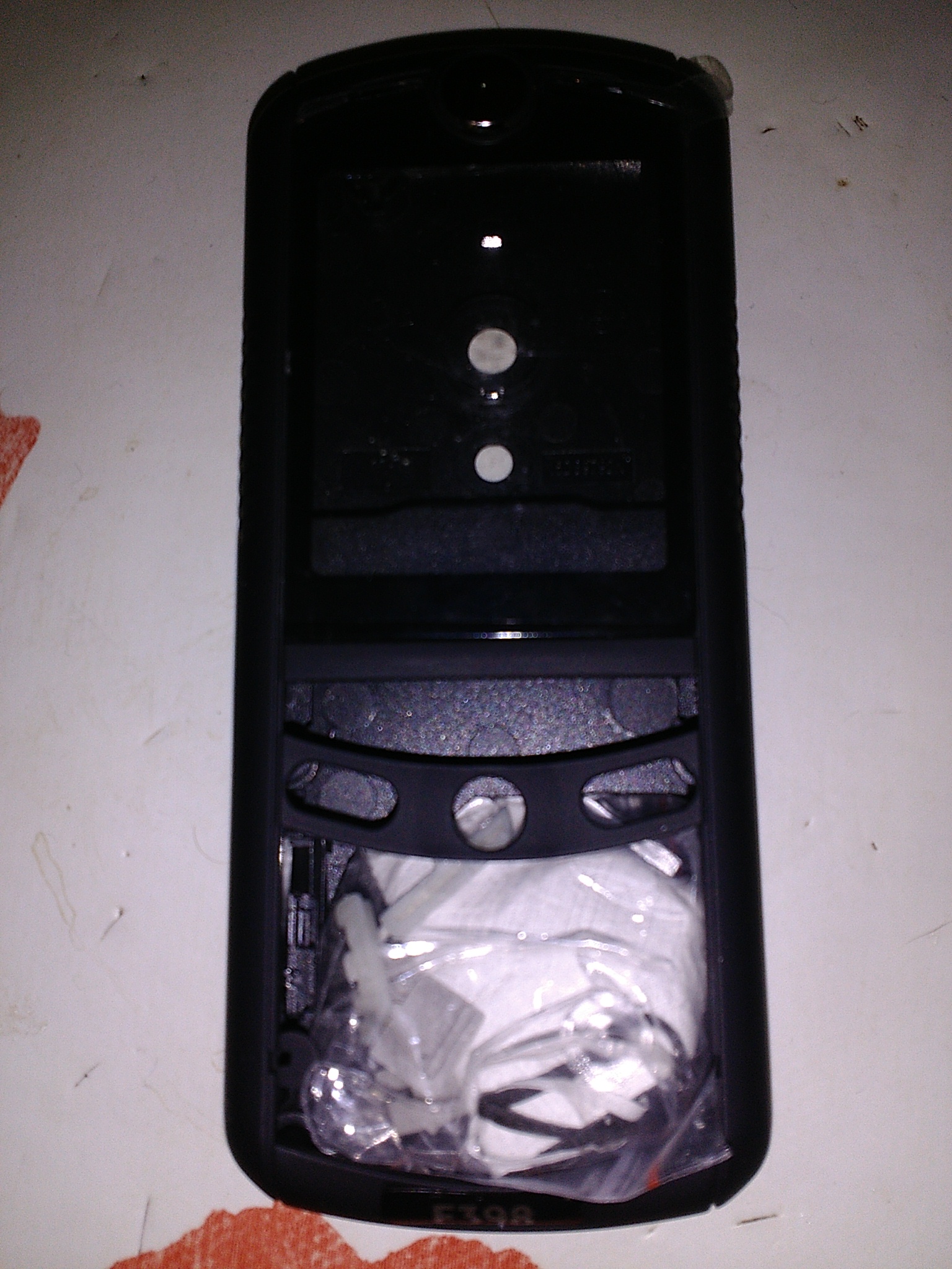

Carew, крутая история, спасибо!
Джойстик у телефона почти не стёрт, видно предыдущий владелец не слишком активно пользовался телефоном smile.gif
Ждём фотографии корпуса, даже если это будет китайская реплика корпуса, она похоже вполне приемлемого качества.

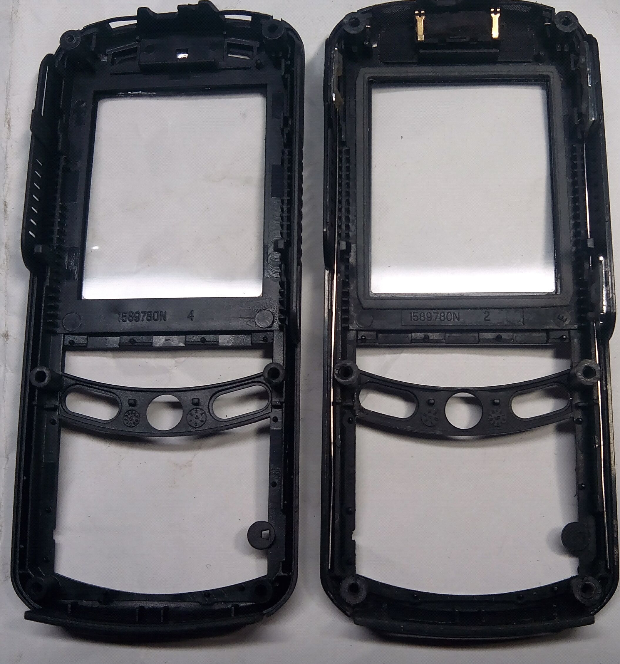

Извининяюсь что встреваю - сделал фотки корпусов и крышек внутри. Слева неплохая новая копия, справа б/у оригинал. Может кому пригодится. (Для фотосессии ни один рабочий Мотор не пострадал smile.gif )

Спасибо! Мне попадались китайские корпуса без этих стрелочек, видно старые. Теперь, как видно, китайцы их освоили smile.gif
Ждём подобных фотографий от Carew, теперь будет с чем сравнить.

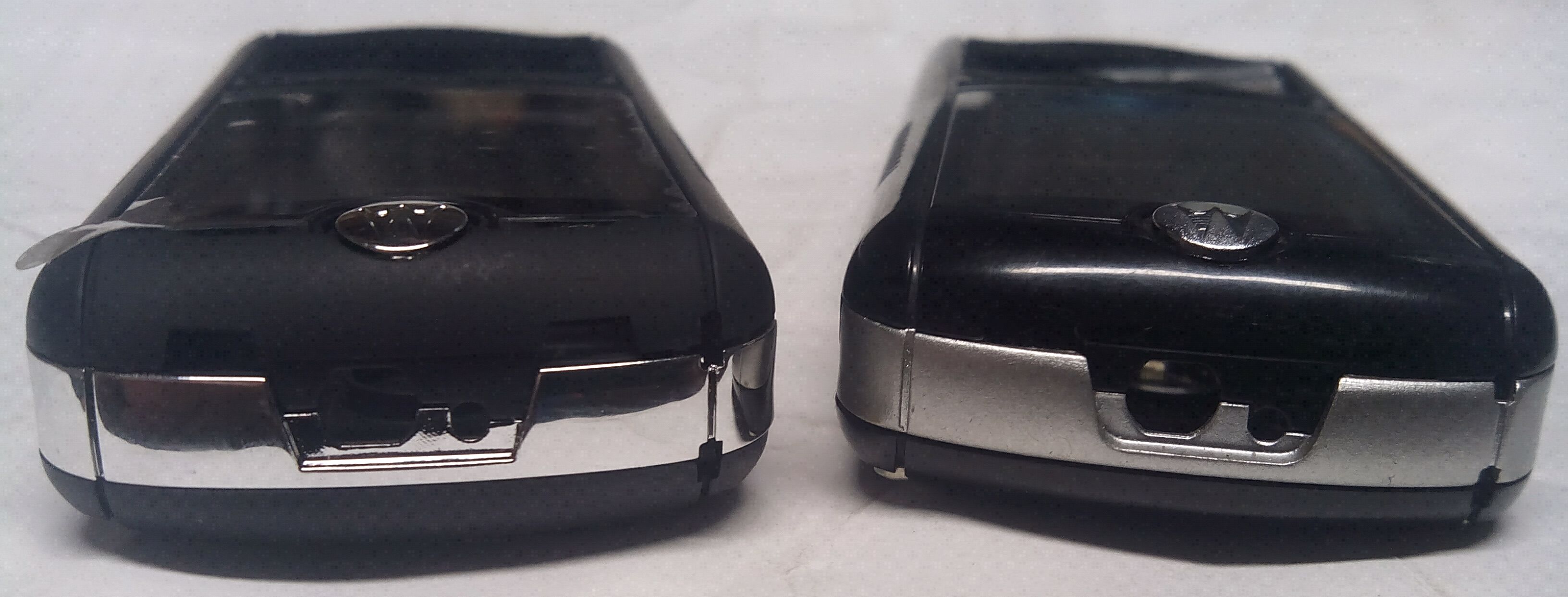

А вот существенное отличие - на верхнем торце вставки отверстие под уплотнитель гнезда для наушников с острыми углами, а в оригинале с закруглёнными. Значит штатная резинка будет стоять в копии с зазорами.
Справа кстати корпус оригинал со смытой резиной (подготовил под покраску) а вставка с копии, но видимо лучшего качества, с нормальным отверстием. Эту полоску я зашкурил и покрасил базой серебрянкой - больше похоже на оригинал.

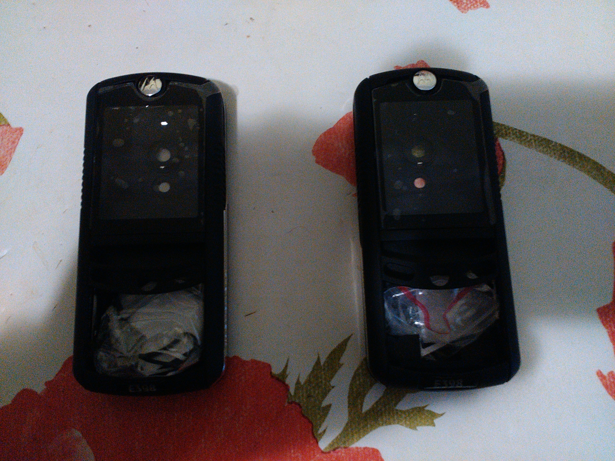

Демонстрирую корпуса которые мне пришли.Сразу оговорюсь пластик отличный,а вот вставки боковые,логотип над экраном и окошко камеры быстро слезут.Думаю вот как их потом реанимировать.Может кто что посоветует?

Корпуса видимо как у меня, которые новые лежат. Клавиатуру лучше сразу покрыть хорошим автолаком, с отвердителем, на 2 слоя. Я лакировал - краску клавы не подняло. Боковинку, букву М и ободок камеры тоже нужно залакировать. Протереть всё спиртом и брызнуть. Из баллончика не советую, слишком жидкая, лучше из краскопульта. Первый слой тонкий и подсушить минут 10, второй уже до глянца.
