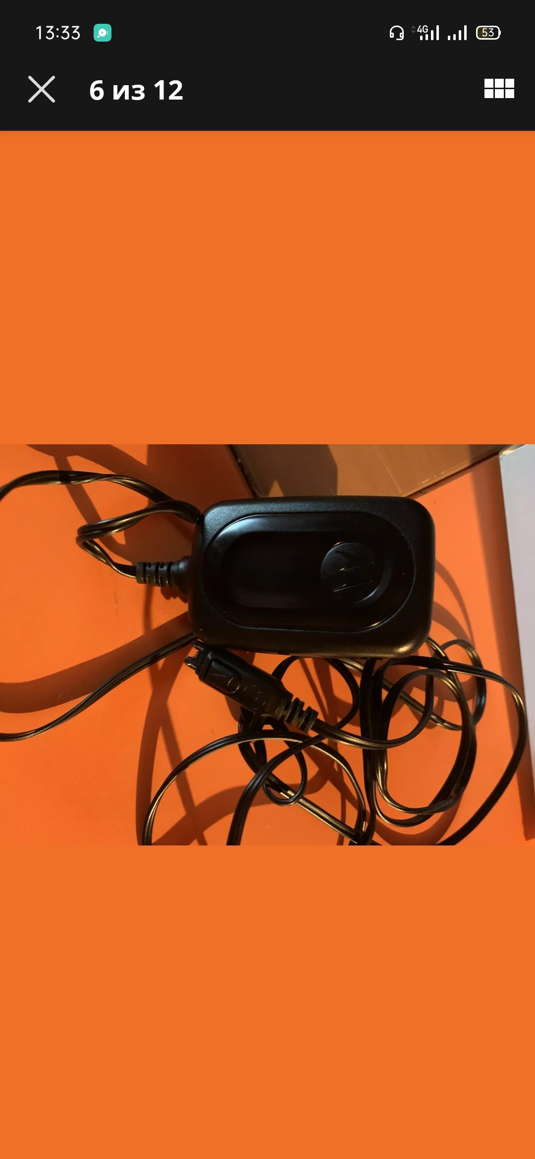

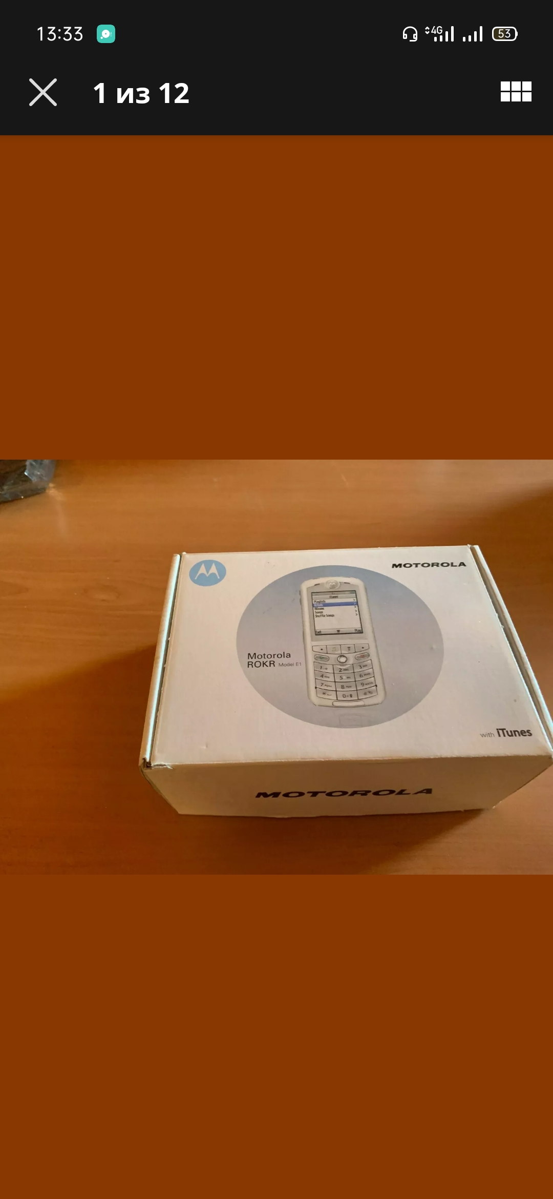

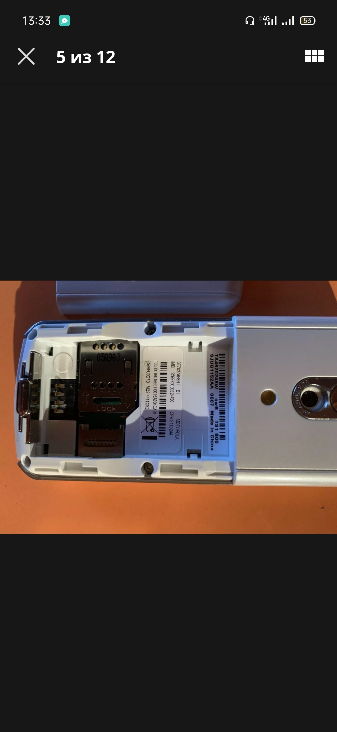

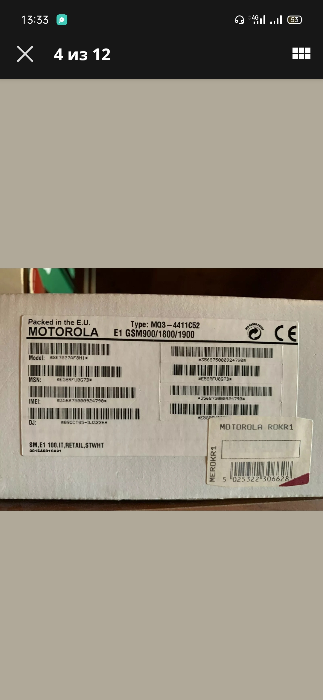

Всем привет господа и дамы. Нашел я тут себе рокр Е1. Российский но без комплекта. Подкупил зарядку и наушники.
Нашел оригинальный корпус. Ориг. Клавиатуру и вроде счастлив.Но мысль о том что это не комплект не давала мне покоя. Е398 и остальные телефоны я собрал только комплектом. Еmei должен обязательно сходится.
Начал я искать коробку диск и т.д Но на всех просторах интернета ничего уже нет. Или есть но так же не комплект. И тут я думаю а зачем искать если emei все равно не совпадет или надо будет его менять программно что не есть закон и наклейка будет не его и т.д Бросил эту затею.
Нахожу я тут в Италии рокр Е1 в полном комплекте. Единственное если не ошибаюсь нет карты памяти.
Знающие люди объяснили мне, что это реф.
Качество может быть супер а может и нет.
Скоро он придет. Я его буду тестить.
Продавать я думал только российский рокр т.к два мне не за чем. А реф оставить.
А теперь вопрос. Насколько ценный этот экземпляр если он реф?
Может ли это быть просто рокр купленный в Италии?
Почему их все ругают я пока не понял. Но впринципе это я проверю по его приходу.
Написано что он packed in E.U корпус made in china
Но и конечно один из главных моментов. Я видел как их покупают за 2-3 т.р Этот со всеми доставками становится в 8 т.р Вроде дорого очень. Но он в сборе.
В общем цель пока только одна единственная. Оставить его в коллекцию. Остальное судить вам форумчане.

Антон Мущинский,
Не похож он на реф, но по таким фотографиям точно не скажешь. Как минимум коробка и комплект точно оригинальный, у рефа вместо коробки будет фигня по типу такой:
Как приедет, отфотай нормально корпус и сзади под аккумулятором. Я думаю, что это оригинальный Motorola ROKR E1 в полном комплекте, см. стартовый пост этой темы, у меня такой же.
Цитата(Антон Мущинский @ Сегодня, 17:25)
* Почему их все ругают я пока не понял. Но впринципе это я проверю по его приходу.
Потому что качество исполнения корпуса -- традиционно китайское с перевёрнутыми клавишами меню и скрипучим прогибающимся пластиком с люфтами и артефактами запрессовки.
* Продавать я думал только российский рокр т.к два мне не за чем. А реф оставить.
У твоего российского ROKR E1 наверное локализованная клавиатура? При желании её можно переставить в этот комплектный телефон, если он действительно оригинальный придёт.
* Насколько ценный этот экземпляр если он реф?
Реф-рефу рознь. Если сделан очень качественно, то весьма ценный, а если отвратно подвально "по-китайски", то цена там только у восстановленной платы.

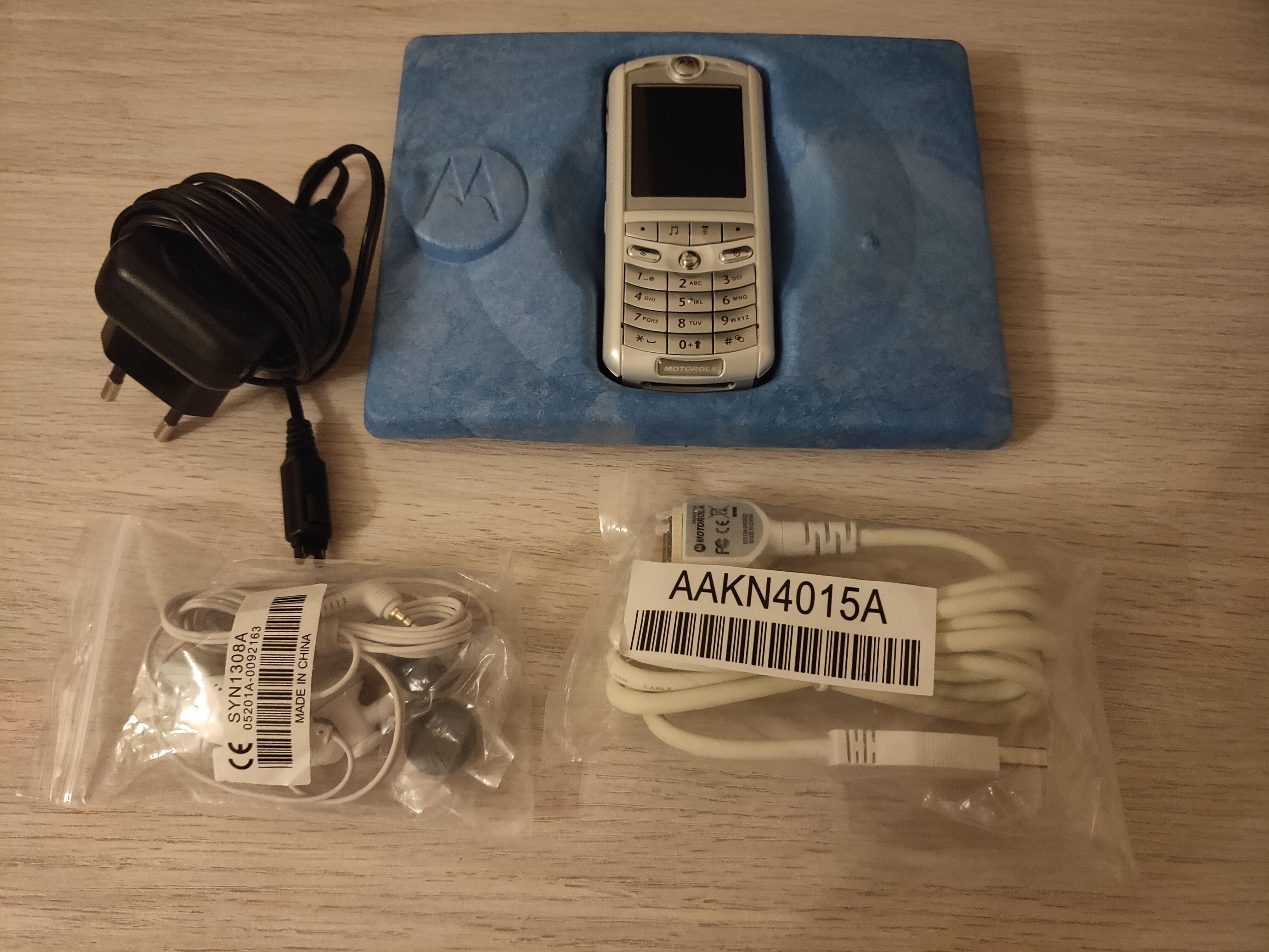

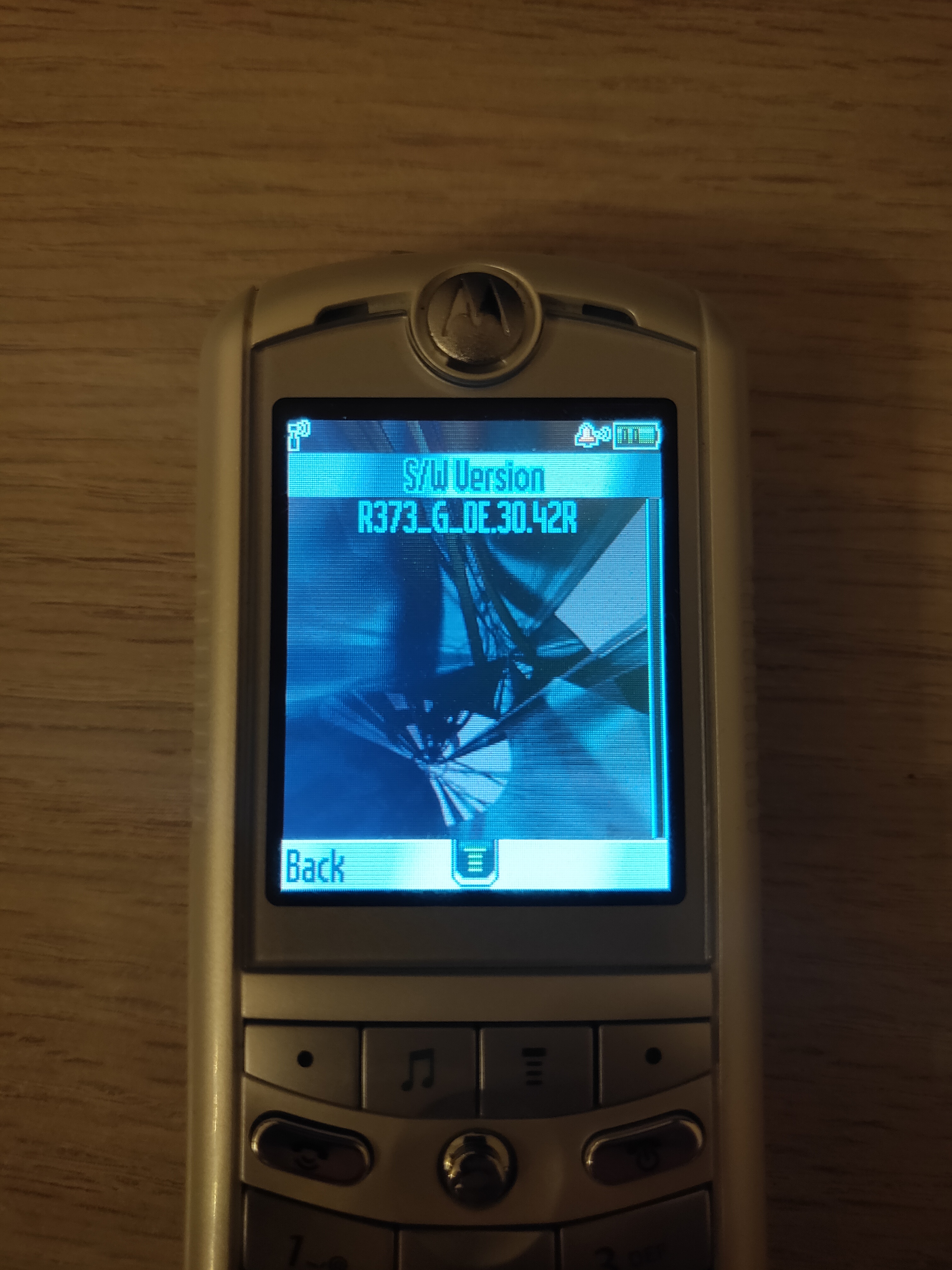

Вот и пришел мой долгожданный Rokr E1
Как все это было с самого начала ну и конечно фото отчёт.
Нашел я его на ebay как говорил ранее. В италии. По всем нашим авито, юла и т.д предложений с таким комплектом не было вообще. 52 евро (4600р) если быть точным по цене. Думаю все. Надо брать. Но не тут то было. Продавец отказался его отправлять в Россию мотивируя тем что он не юр лицо. Будет платить налоги и это ему не выгодно. Как я не просил получал отказы. Начал искать пути обхода. Нашел компанию которая занимается пересылом из Италии, Германии и из Испании в Россию. Если нужно я обязательно дам контакты. После регистрации мне дали адрес склада в Италии. Сообщил заранее об этом продавцу. Он конечно согласился. За отправку по Италии заплатил ещё 4 евро (355р) Как посылка пришла на адрес. Ее перенаправили в Германию. Т.к в Германии есть наш склад почты России. Его там принимают и уже отправляют ко мне в Москву. За это заплатил 45 евро (3995р) По приходу в Москву я был в другом городе по работе (Воронеж) и заказал досыл в Воронеж.Испугался что срок ожидания выйдет. Наша почта молодцом) прогнали его по трем пунктам в Москве и вместо иркутской улицы отправили в Иркутск))) Я писал заявление о досыле уже в Москву но на меня забили и все таки дослали в Воронеж. Как раз наметилась поездка и я его забрал.Ура. Честно я думал что его просто украли.
Упакован он был на славу.
Коробка запечатана в три слоя. Итальянские газеты пупырка и вот эти белые чипсы - смягчители. Супер. Подумал я.
Осмотрел коробку
Сверил Emei
Проверил комплектацию
Почитал что то про 2004 год)
Ну и начал щупать. Корпус точно ли не реф. На ощупь и визуальность. Все оригинал. На крышке есть небольшие потёртости. Маленькая царапка на экране.Чуть чуть потерта кант камеры. Царапка на кнопках Но все это очень мелкое. Даже париться не буду.Может позже новую идеальную крышку закажу. Главное он оригинал. Болты не сорваны.
Сделал запуск.

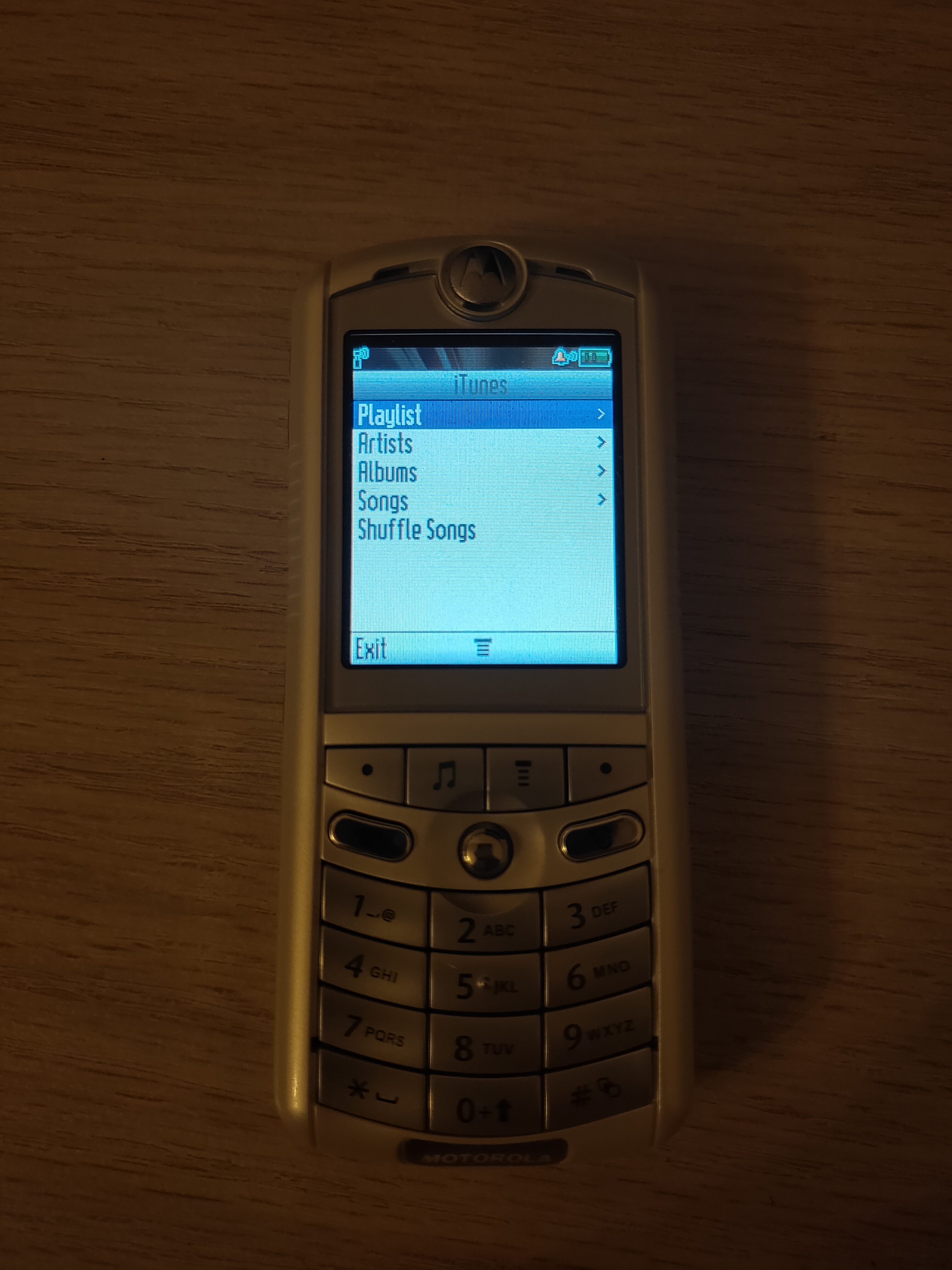

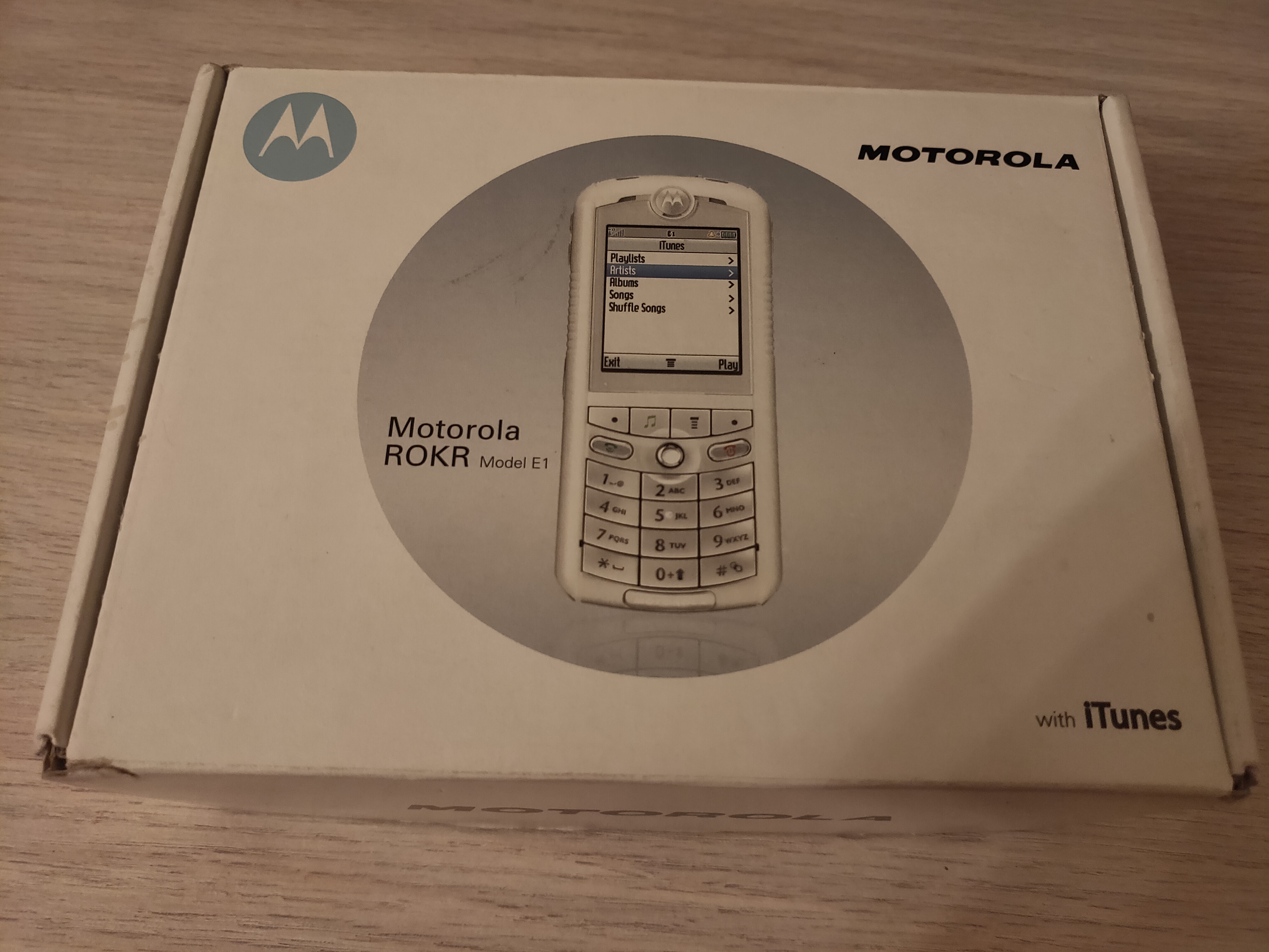

Проверил версию Бута и прошивки
Поменял на английский язык но но видимо он не особо английский а помесь с итальянским.
Пробегал по меню, темам, айтюнс. Все работает. Видео камера естественно тоже.
В общем постарался проверить все что можно
Итог делаю такой. Это не реф. Это просто оригинальный рокр который покупали в Италии. Последние фотки делались в 2012 году. Прикрепленное изображение
Итого 8900 по деньгам.
Покупкой очень доволен.Переставлю с другого своего рокр клавиатуру Россия и джойстик. Он посвежее.
Надеюсь я нигде не ошибся. Остальное судить вам. Спасибо что мы есть)
Это наверное единственный раз когда я не хочу его прошивать. Он хорош в истинном лице. Но тут вопрос . Как ему поставить русский шрифт не убирая родную прошивку и бут?
Спасибо всем кто откликнется.

Антон Мущинский,
Поздравляю с приобретением оригинального ROKR E1! Действительно, никакой это не реф, а прямо коллекционный экземпляр, коих осталось совсем небольшое количество.
Цитата(Антон Мущинский @ Сегодня, 3:48)
* Итого 8900 по деньгам.
Несколько лет назад на Avito оригинальный E398 видел за 12.5К в практически новом состоянии (в этой теме вроде обсуждался), так что цена для такого ROKR E1 вполне себе приемлемая smile.gif
* Это наверное единственный раз когда я не хочу его прошивать. Он хорош в истинном лице. Но тут вопрос . Как ему поставить русский шрифт не убирая родную прошивку и бут?
По идее обычной прошивкой ленга LP002E (с русским языком) на эту версию прошивки. Бут и версия прошивки тогда сохранятся, а версия ленга изменится. Проблема тут в том, что отдельно ленг 02E на ROKR E1 под R373 трудно найти. Я сходу не нашёл ссылки на нашем форуме. Если найдёте, скиньте в эту тему, вдруг кому тоже понадобится.
Лично я бы зашил в него оригинальную заводскую прошивку для ROKR E1, которая была выпущена для России. В следующей теме, она имеется: Прошивки (firmwares) для E398 - Rokr E1, раздел "Официальные прошивки для ROKR E1", название:
R373_G_0E.30.42R_PDS004_LP002E_DRM0101_JPJAVA_G_0E_E790_00_00_21I_SE7007AXXU107A_1FF
При ещё прошивке версия бута останется той же, версия прошивки останется ТОЙ ЖЕ (см. ваши фото, у вас такая же версия), а вот версия ленга и версии флекса (набор java-софта, мультимедии и настроек под российский рынок) изменятся.
Шить лучше всего в Windows XP SP2 (SP3) 32-bit, если нет компа с такой ОС под рукой, можно прошить в виртуальной машине VirtualBox или VMWare Player с установленным Windows XP SP2 (SP3) 32-bit. Прошивать оригинальную российскую прошивку или ленгпак 002E (сами выбирайте, что вам нужно) лучше всего с помощью Flash&Backup 3, последних версий, предварительно сняв BackUp итальянской прошивки "на всякий случай" на профиле "ROKR E1".
ps.gif Оригинальную стоковую прошивку от Motorola можно залить и через RSD Lite, версии ~3.8..4.x.x (версией выше лучше не лить).
Удачи.

Во спасибо большое! Не всегда сегодня так подробно можно получить ответы на форумах от толковых людей, а тут ещё и по "динозаврам", ответы, которых я почти и не ожидал получить.
Не знаю, что я наделал, но сижу вот третий час упорно маслаю телефон и ноут, установил драйвера, скачал кучу софта для E1, тыкал тыкал и натыкал я эту иконку, которая "Мелодии" уж каким способом, так и не понял. Хотел через MotoMidMan установить MediaViewer, он вроде бы закачался, предложил перезагрузить тело, но MV не появился, зато появились "Мелодии" и вуаля сразу увидел два трека в папке Audio, которые я ранее закачивал на карту памяти. Потом я качнул с помощью MotoTunes еще несколько музыкальных треков, думал может он их в iTunes запихнёт, но нет запихал туда же в Audio. Ну я так понял это не полноценный проигрыватель, можно просто трек прослушать, а при выходе он не продолжает проигрывать. Пока все манипуляции с телефоном выполняю в крепко сжатом кулаке, поэтому долго не могу, рука затекает, стоит расслабиться и связь теряется. Проблема скорее в разъёме телефона, пробовал графитом натереть, но особой разницы не ощутил.
Теперь вопрос, а почему вся хрень при проигрывании музыки не мигает и не мерцает, нужно что-то настраивать или это в принципе невозможно на этой прошивке или опять же нужен полноценный проигрыватель? У Samsung'ов в этом плане были форматы MMF, которые я помню конвертировал и добавлял вибрацию и моргание светодиодов в так музыке, тут я думал, что всё это автоматом, т. к. и форматы у музыки MP3?
Перепрошиться нужно обязательно, но попробую это чуть позже, пока нужно приноровиться к тому, что есть, чтобы потом понимать отличия, все плюсы и минусы.
Кстати с воспроизведением музыки и АКБ стала разряжаться гораздо быстрее, поставил пока на зарядку.
Еще пока ума не приложу, в какую же сторону нужно отгибать или прижимать кабель, чтоб было стабильное соединение.
Как зарядится попробую сделать для начала backup. И вот дальше уже вопросы по прошивке:
1. Не знаю, с чего я вдруг решил, что мой бут 0A02/5, сейчас всё в телефоне облазил и не нашёл этих цифр. Может где-то в инете вычитал и отложилось. А можно ли это в меню телефона найти или нужно через софт?
2. Я вот не понял, как всё-таки правильно отсоединять тело от ПК? Просто получается софт закрыть, выполнить безопасное извлечение устройства, но при отсоединение кабеля, всё равно карта памяти в теле остается не доступной и при открытии iTunes появляется надпись не разъединять. Приходится выключать и вынимать АКБ, только так потом приходит в норму.
3. Т. е. с iTunes вообще получается можно не заморачиваться, толку от него ноль, никаких фишек от воспроизведения в нем нет? Лучше ставить другой MP3-плеер, например всё же MediaViewer? Не знаю, почему он не установился, хотя всё говорило об обратном.
Человеческое огромное СПАСИБО, не знаю, где тут карму поднимать, но обязательно подниму, если есть.

Цитата(VKont @ Сегодня, 18:55)
* Не знаю, что я наделал, но сижу вот третий час упорно маслаю телефон и ноут, установил драйвера, скачал кучу софта для E1, тыкал тыкал и натыкал я эту иконку, которая "Мелодии" уж каким способом, так и не понял. Хотел через MotoMidMan установить MediaViewer, он вроде бы закачался, предложил перезагрузить тело, но MV не появился
Насколько я помню, программа MediaViewer ставится только на кастомные прошивки, её установка на стоковую прошивку сопряжена с огромным количеством трудностей.
* Ну я так понял это не полноценный проигрыватель, можно просто трек прослушать, а при выходе он не продолжает проигрывать.
Там точно была функция сворачивания плеера в фон, и можно было в меню телефона лазить во время проигрывания музыки. Да и плейлисты там тоже вроде как были.
* Пока все манипуляции с телефоном выполняю в крепко сжатом кулаке, поэтому долго не могу, рука затекает, стоит расслабиться и связь теряется. Проблема скорее в разъёме телефона, пробовал графитом натереть, но особой разницы не ощутил.
Я обычно книжкой прижимал кабель в определённом положении, тогда контакт был стабильный.
* Теперь вопрос, а почему вся хрень при проигрывании музыки не мигает и не мерцает, нужно что-то настраивать или это в принципе невозможно на этой прошивке или опять же нужен полноценный проигрыватель?
На стоковых прошивках телефон мигает светодиодами лишь во время звонка, SMS или под окружающую музыку (функция ритм-подсветка в настройках). Под собственную музыку телефон мигает (в разнобой) только на кастомных прошивках и на плеере MotoTunes.
* Перепрошиться нужно обязательно, но попробую это чуть позже, пока нужно приноровиться к тому, что есть, чтобы потом понимать отличия, все плюсы и минусы.
Боюсь на испорченной китайцами прошивке одни лишь минусы. Можно прошить обыкновенный сток для российского рынка, который без проблем шьётся на 0A.02 и вот с ним уже сравнить потом какую-нибудь кастомную прошивку.
* Как зарядится попробую сделать для начала backup.
Полный BackUp на буте 0A.02 снять не получится, точнее он только с кастомной прошивки средствами самого телефона снимается. Только BackUp всех кодовых групп можно слить, но без бэкапа PDS и Bootloader'а.
* Не знаю, с чего я вдруг решил, что мой бут 0A02/5, сейчас всё в телефоне облазил и не нашёл этих цифр. Может где-то в инете вычитал и отложилось. А можно ли это в меню телефона найти или нужно через софт?
Выключаешь телефон, зажимаешь * + # и нажимаешь красную трубку. Запускается Bootloader, который отобразит версию себя и установленной прошивки. Пишешь его версию сюда, или если лень -- делаешь фотку и кидаешь сюда. Кстати, именно в этом режиме телефон шьётся. Есть смысл подрубить его в таком состоянии к компьютеру, чтобы установились Flash-драйвера и в последующем процессе прошивки этого не пришлось делать. Батарею перед прошивкой нужно зарядить на >60%, а лучше полностью.
* 2. Я вот не понял, как всё-таки правильно отсоединять тело от ПК? Просто получается софт закрыть, выполнить безопасное извлечение устройства, но при отсоединение кабеля, всё равно карта памяти в теле остается не доступной и при открытии iTunes появляется надпись не разъединять. Приходится выключать и вынимать АКБ, только так потом приходит в норму.
Без понятия. Обычно редко кто кидал музыку и прочие файлы по кабелю в режиме дискового накопителя. Потому что скорость там ужасно медленная, да ещё если помножить это на хлипкость USB-разъёма, то просто ахтунг. Люди просто вынимали TransFlash (microSD) карточку из телефона, вставляли в карт-ридер и заливали всю свою коллекцию MP3'шек в mobile/audio на приличных скоростях. В других режимах подключения, отличных от карты памяти, вроде USB-модема или Flash-режима никаких безопасных извлечений не требуется. Да и в режиме подключения карты памяти отсоединение телефона без безопасного извлечения грозит лишь изредка ошибками в файловой системе карточки, которые можно устранить обычным форматированием.
* 3. Т. е. с iTunes вообще получается можно не заморачиваться, толку от него ноль, никаких фишек от воспроизведения в нем нет? Лучше ставить другой MP3-плеер, например всё же MediaViewer? Не знаю, почему он не установился, хотя всё говорило об обратном.
Нет. Как плеер iTunes довольно тормозной и ничего особого пользователю не предоставляет, зато имеет ограничение на количество песен. Единственное, iTunes поддерживает обложки у композиций, но это сомнительное преимущество. И ещё музыка вроде как конвертится из MP3 в MP4 после заливки в телефон средствами iTunes или Floola на компе.
Кастомные плееры на стандартную прошивку просто так не ставятся, исключениями могут быть разве что Java-плееры вроде Digital Audio Player или mp3Player, но толку в них мало. MediaViewer и iTunes являются тоже приложениями на Java, но это CORElet'ы, а не MIDlet'ы, у них больше доступа к системе и они не требуют отдельного запуска Java-машины. Имеется, например, такой вот неплохой плеер на Java: Интеграл
Есть ещё нативный (быстрый) плеер MotoTunes, на кастомных прошивках вроде DaR test 16 он предустановлен. Как, собственно, и MediaViewer который ты пытаешься установить и куча других полезных программ. И там всё это работает без приблуд в виде iTunes'а на комьютере, а его версия в телефоне наверное даже удалена за ненадобностью. Плеер MotoTunes может мигать светодиодами, подсветкой и вспышкой, имеет возможность смены оболочек и кучу других интересных фишек. В общем, всё это доступно на кастомных прошивках, смысла ковырять стандартную как по мне никакого нет. Разве что ради ностальгии или если у вас какой-то музейный экспонат, в который было бы отлично залить стоковую заводскую прошивку.
Ах да, ещё в Dream A Reality 2.x Test 16 снято ограничение на 192 kbps, телефон может воспроизводить 320 kbps (хотя лучше не юзать такие MP3, на них он немного подтормаживает), значительно улучшено звучание из стереодинамиков, поправлены тайминги DRM (телефон работает быстрее) и внедрено огромное количество полезных патчей, вроде фонарика на двойное нажатие #, автоблокировка клавиатуры и т. д.
