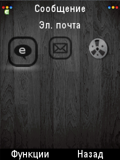

немного не в тему но вот нашел скин под дерево (got wood) от zn5 не все иконки отоброжаются при его установке как задуманно (некоторые остаются стандартные). как бы это дорисовать ну в общем поправить??? скин если надо выложу.
Сообщение отредактировал vov-chik - 17.9.2010, 9:06

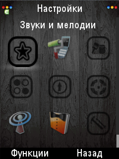

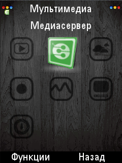

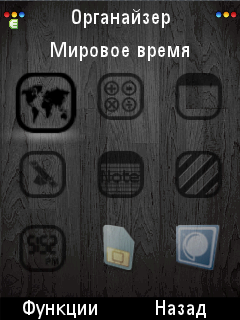

vov-chik
сообщение 18.9.2010, 4:20
Сообщений: 52
Регистрация: 9.12.2007
Из: Усть-Илимск
Пользователь №: 156 499
Модель телефона: motoMING A1200e+VE66
Рейтинг: 11
Цитата(Virgilij @ 17.9.2010, 20:17) *
Выложи, гляну.. И скрины того, что не отображается.
пока без скринов.
стандартными отображаются мпкг бокс, службы вызовов, сервис оператора, мини приложения, настройки дисплея, настроийки вызова, натройки сети, фиксированный набор, вызов служб,медиасервер. поправить хотя бы первые два они в главном меню находятся остальные в подменю.
Сообщение отредактировал vov-chik - 18.9.2010, 4:31

Virgilij
сообщение 19.9.2010, 12:18
Уруру
Регистрация: 17.2.2008
Из: Убервальд
Пользователь №: 163 908
Прошивка: PearlMod
Рейтинг: 454
vov-chik, всё таки мне нужны скрины того, что неправильно отображаеться для того, чтоб добавить недостающии картинки (тупо незнаю что искать). Вот поправленый иконорез, где будут отображаться мпкг бокс, мини приложения и службы вызовов или сервис оператора (непомню как в оригинале и то и другое выглядет, так что либо то получиться, либо то). Как выложишь скрины того что нужно заменить, тогда и добавлю..

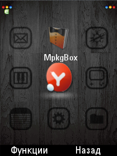

vov-chik
сообщение 19.9.2010, 14:58
Сообщений: 52
Из: Усть-Илимск
Рейтинг: 11
Держи
вот я кусок д е би л а rip.gif . взял и заменил иконорез на запущенном скине... тело повисло. помогла только полная перепрошивка (всех кодовых групп)..
Сообщение отредактировал vov-chik - 20.9.2010, 5:52
Virgilij
сообщение 20.9.2010, 20:20
Уруру
Из: Убервальд
Прошивка: PearlMod
Рейтинг: 454
vov-chik, вроде всё заменил, но иконки сам рисовал, на всякий случай положил иконки ярлыков меню в отдельную папку и запаковал вместе с иконорезом.
