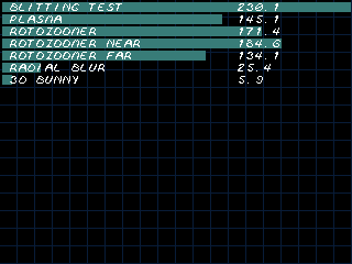

На днях поковырялся в ядре и немного повысил частоту работы процессора.
В целом, производительность устройства увеличилась. Это можно судить по тестам:
532 MHz:
636 MHz (изначально неправильно высчитанная частота 665 MHz):
740 MHz (изначально неправильно высчитанная частота 798 MHz):
Кроме того аппарат начал быстрее работать в некоторых меню, к сожалению поднятие частоты процессора конечно же не помогло избавится полностью от глюков и фризов Qt оболочки. Телефон нормально запускается и работает на 798 MHz у меня уже примерно две недели. 798 MHz лишь заменяет 532 MHz при нагрузке, поэтому все утилиты типа zCpu, aiCPU и др. будут работать.
Насчёт продолжительности от работы аккумулятора точно сказать не могу, т.к имею убитый на морозе аккум. Кто протестирует и отпишется о результатах - буду рад. Но скажу точно, денёк у меня держит, если не играть и пользоваться телефоном - как телефоном.
Кроме того, немного повысилась производительность в играх и эмуляторах. Например, pscx4all стал работать быстрее, Picodrive от rock88 вообще выдаёт фуллспид, а в quake 1 разогнался настолько, что играть стало не реально. crazy.gif Подробнее можете посмотреть на видео:

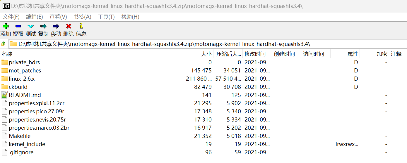

Я использую этот набор инструментов для сборки ядра:
motomagx-toolchains_12_08_2011.tar.gz.zip (by EXL)
Я использую этот ресурс для сборки ядра Linux:
motomagx-kernel_linux_hardhat-squashfs3.4.zip (by fillsa)
все еще есть ошибки

Спасибо fill.sa 、EXL. Метод, который он дал, решил проблему, и ядро ​​​​можно без проблем скомпилировать.
Ядро было успешно собрано с использованием приведенного выше исходного кода. Но есть ошибка при записи на телефон через RSDlite.
