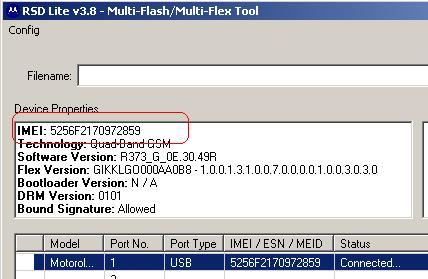

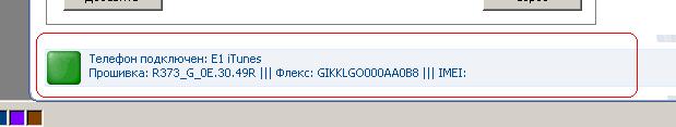

Отдали мертвый телефон (как сказали, после неудачной прошивки). Во флеш-режим вошел только замыканием 4 и 5 контактов. экран оставался черным - ни версию загрузчика, ни прошивки не видел. Бэкапа нет. Попробовал прошить разными монстрами - тел не запускался. Нашел прошивку R373_G_0E.30.49R_for_all_image_bot_(patch).shx - с ней телефон запустился. но возникла проблема: телефон не звонит, хотя уровень сигнала показывает полный. пробовал заливать калибровки - не помогло.

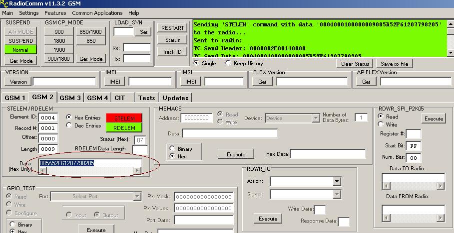

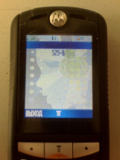

посмотрел IMEI по *#06# - показывает всего четыре цифры вместо пятнадцати 525-6, хотя должен начинаться с 350907. FlashBackup 3 IMEI не отображает. В RadioComm считал четвертый SEEM, показывает что SEEM_IMEI = 085A52F61207798205. перевел в нормальный вид, получается что IMEI у меня 5256F2170972850 (с буквой F, хотя должны быть только цыфры)

1. У вас телефон с ситуацией "непарные проц/флешка". Это не значит что их перепаяли, скорее всего из-за сбоя запоролись поля, отвечающие за имеи. Их переписать (починить) нельзя, они однократно программируемые.
Как они могли испортится, если однократно программируемые? Изначально идёт FFF а нужные числа получаются обнулением определённых бит. Стереть обратно в FFFFF нельзя, а вот обнулять биты можно (как-то так). При сбое что-то лишнее обнульнулось - и контрольная сумма перестала совпадать = ошибка вычисления ИМЕИ.
Почему запустилась только прошивка R373_G_0E.30.49R_for_all_image_bot_(patch).shx?
потому что в ней стоят "ремонтные патчи", среди которых - патч на отключение проверки "парности".
прошивки без такого патча - не запустятся из-за критической ошибки (будет записана в зоне паники).
Патч можно ставить на любую прошивку. В монстре DAR кстати стоит вроде бы тоже.
Изменить отображаемый имеи НЕЛЬЗЯ , по крайней мере мне это неизвестно, хотя я интересовался этим вопросом. Был описан буржуями способ, но работал до перезапуска телефона и повторить его мне не удалось.
Как ВОССТАНОВИТЬ РОДНОЙ ИМЕИ при непарности - вы можете написать мне в личку, способ неописанный (из-за правил форума), но работает 100% (кстати применяется в смартклипе, откуда и был вычислен). Имеи восстановится ( но слетит снова при перепрошивке). Отображаемый кстати будет совпадать с родным тоже. Способ работает для 49, 79 прошивок. Для остальных можно сделать, но дольше.
