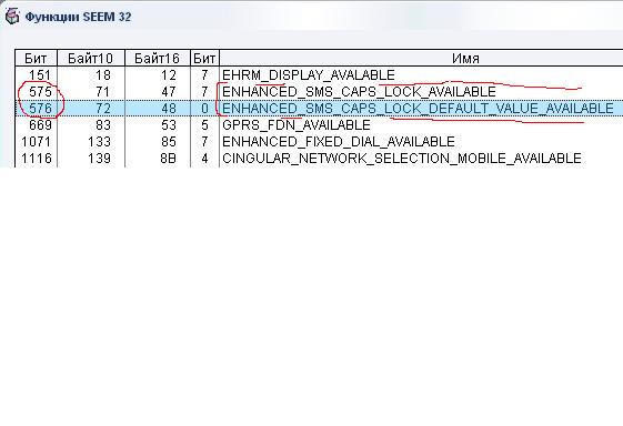

У меня вопрос как им образом отключить этот бит с помошью адванс эдитора указанный бит нахожу, а что дальше не знаю.
Помогите плз.
Эта проблема решается просто, достаточно в программе "P2K Advanced Editor" ВЫКЛючить нижеуказанный бит:
Offset 48 bit 0 - "ENHANCED_SMS_CAPS_LOCK_DEFAULT_VALUE_AVAILABLE" - "ВЫКЛ"
и если необходимо, ВКЛючить
Offset 47 bit 7 - "ENHANCED_SMS_CAPS_LOCK_AVAILABLE" = "ВКЛ"
Bent
сообщение 9.2.2007, 6:08
MoTo Marvellous
Сообщений: 622
Регистрация: 30.12.2005
Пользователь №: 63 874
Модель телефона: L7
Рейтинг: 335
Krator, Начнём с того, что малость непонятно для обычного пользователя были указаны адреса(Offset 47 bit 7 в основном так пишут для p2ktools и ему подобных)
Для P2KAE пишут так--- Абсолютный БИТ 575,576 , ну и всё ставишь галочку где надо ВКЛ,убираешь галочку где надо ВЫКЛ.
Смотри,я сделал скриншот.Удачи!
