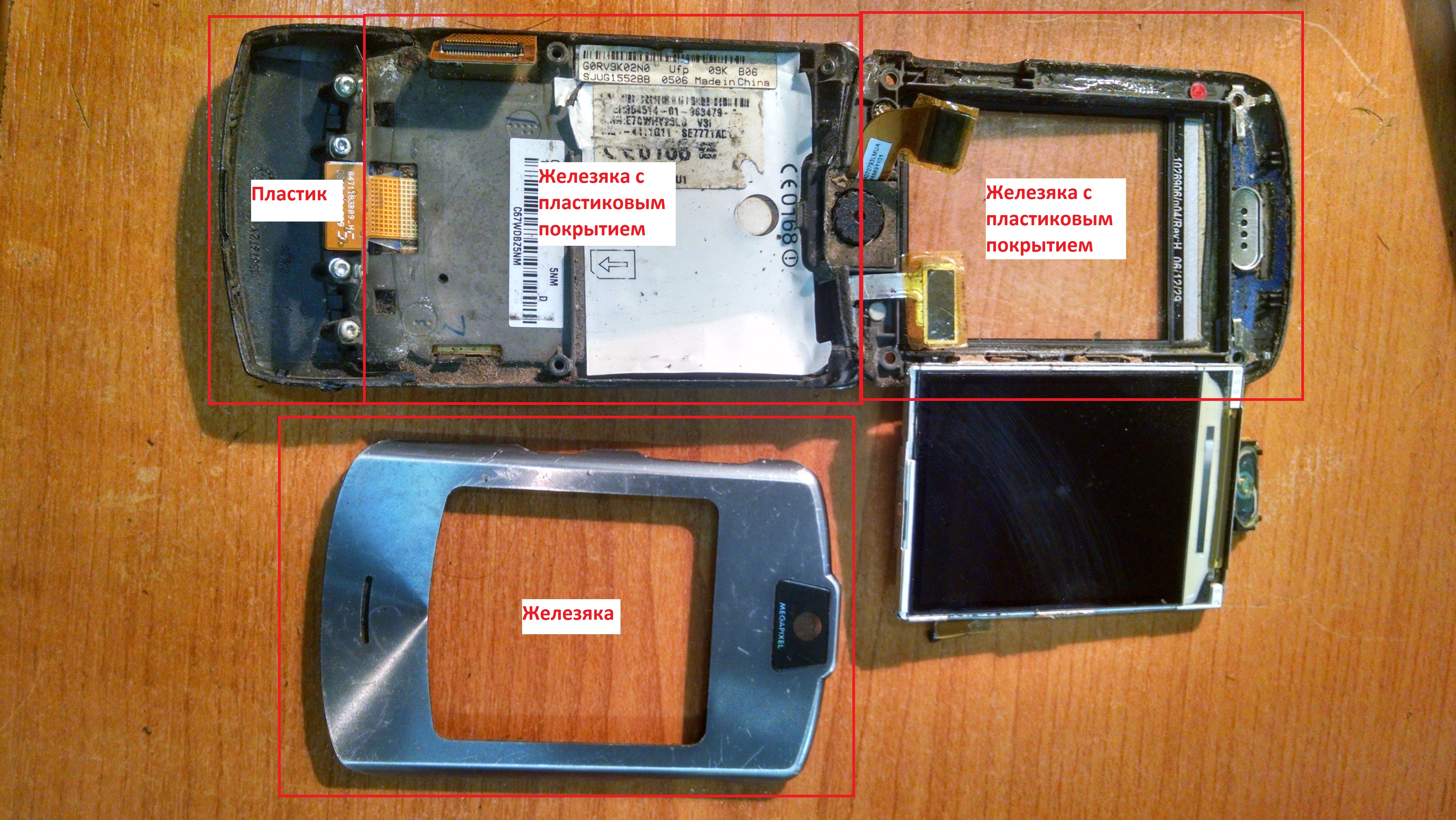

но идеи то заканчиваются))) да и с расходниками не все так просто. телефончик то уже ветеранистный) кстати, так что, всётаки, не существует на v3i файлика flex cable fix? почему тогда он есть для просто v3?

шлейф говно. пробовали 2 шлейфа - значит оба шлейфа говно. Либо проблемы на стороне платы. Причем здесь какой-то кейпад флекс фикс? в3 и в3i только по индексу и братья, программные платформы разные. Через мои руки прошло приличное кол-во айек, в том числе с дешманскими кит. шлейфами, первый раз слышу про такие проблемы. smile.gif

пробовались 2 шлейфа и две платы в разных вариациях. хер. и если шлейф говно почему кнопки пашут на выключенном теле, при входе в бут?
ЗЫ. может кто подскажет проверенного китайского продавана шлейфов. закажу еще один)

ну так, из прикола, чтоб исключить возможность глюков платформы самого телефона, запустите на компе вот такое коромысло: P2k_Action_v.1_build_0.0.0.8. там найдёте вкладку "другое" из неё можно управлять телефоном напрямую с компа. Мобильник должен быть в режиме модема.

все работает с этой утилитой. короче пошел искать шлейф очередной)

И ещё, если не трудно, опишите пожалуйста, какие части у оригинального корпуса металлические.

* какие части у оригинального корпуса металлические
За оригинальность не знаю, но всё что у меня щас есть- отфоткал и подписал, где то ещё крышки задние валяются- под динамик пластиковая, под батарею металлическая
