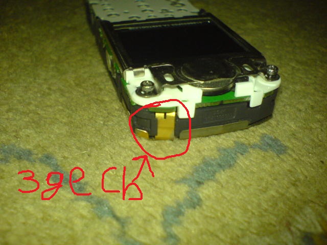

Здравствуйте! Это снова я. Я понимаю, что я уже надоел всем со своим V150. Но повторюсь: в один прекрасный день захотелось мне в свою В150 календарь прикрутить. Всё, как положено: ввёл нужный опкод. Ничего не произошло. Затем я подумал и поменял местами Field 3 и Field 4. Аппарат выключился. Я его включил. Он не пускал в опкод, в стили звонков, плохо ловил сеть, удалил фоновую картинку. Затем я, думая, что здесь, как в С100/X100, все настройки, файлы и прошивка в одном файле, его перепрошить. Теперь пропал русский язык. Потом он перестал включаться. При подключении к компьютеру, определяется как неопознанное устройство. При подключении зарядки, только горит индикатор рядом с разъёмом. При зажатии *, # и кнопки сброса, компьютер также определяет его, как неопознанное устройство. (пробовал на Windows XP SP2). Программы тоже не определяют аппарат. Уровень жизни аппарата: заряжает аккумулятор, рассчитанный на вывод 3.6 вольт, до 4 вольт. Если аккумулятор стоит в телефоне всю ночь, он его разряжает до 2.7 вольт. Подсветка клавиатуры не горит. В таких случаях, ставят НТ и замыкают ТП. Так как у меня в качестве основного компьютера стоит старый, купленный в декабре 2000 года, системник, я смогу поставить НТ. Может быть, смогу выпаять R810. Наверное, смогу даже впаять его обратно. Вопрос: надо ли ставить неофициальные USB драйвера? И где скачать радиокомм?
Какие vid/pid в обычном режиме и при зажатии трёх кнопок?
И при зажатии трёх кнопок, и при простом подключении, VID/PID равны 0000.
