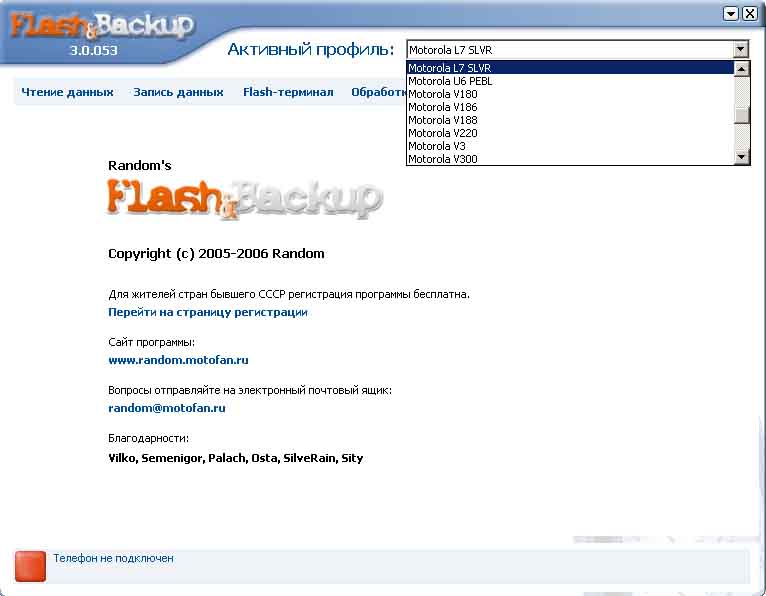

Народ, при попытке слития бекапа с L7 вот, что выдаёт программа:
Запись загрузчика...
Ошибка!
Выполнение команды JUMP...
Ошибка!
Чтение кодовой группы: CG1
Ошибка!
Чтение кодовой группы: CG3
Ошибка!
Чтение кодовой группы: CG4
Ошибка!
Чтение кодовой группы: CG7
Ошибка!
Чтение кодовой группы: CG15
Ошибка!
Чтение кодовой группы: CG18
Ошибка!
Сжатие данных...
Операция выполнена.
*** Конец операции (16.08.2006 11:39:06) ***
Профиль стоит Motorola L7 SLVR! Что я делаю не так?

У л7 с выдаваемой ошибкой помогло удаление модема из система, перестановка на другой USB - все снялось махом.
Antik
сообщение 21.8.2006, 7:28
Сообщений: 55
Регистрация: 3.11.2005
Из: Новокуйбышевск
Пользователь №: 56 876
Модель телефона: Motorola L7E
Прошивка: NewStyle v.2.1

Народ трабла !!!
Перед прошивкай я бы хотел зделать бакуп телефона .. но почемуто у меня не получается !!!
Делал флаш бакупом как новым так и старым ! Сам телефон выдаёт почти сразу после начатия ошибку : Critical error 84.
хелп
Модел Л7

Надо выбрать профиль для L7

сообщение 23.8.2006, 22:10
Регистрация: 16.11.2005
Пользователь №: 58 621
Если у когото возникает вопрос где этот профиль?
Прикрепляю скрин.
