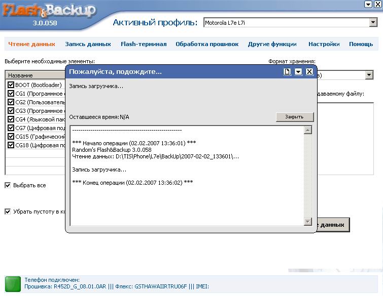

Как слить бэкап на L7e? Скачал FB3, профиль для L7e, зарегистрировал. Вручную перевожу тел в флеш моде, прога тел. видит, выбираю все пункты, делаю "Чтение данных" и висит окно "Пожалуска подождите"
*** Начало операции (02.02.2007 13:43:25) ***
Random's Flash&Backup 3.0.058
Чтение данных: D:\TIS\Phone\L7e\BackUp\2007-02-02_134325\...
Запись загрузчика...
*** Конец операции (02.02.2007 13:43:25) ***
и ничего не считываеться... Как исправить?
