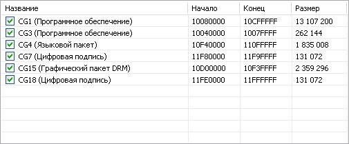

У меня проблема с последней версией. Вчера сделал полный бекап с двух телефонов E398, и бекап Сообщений, справочника заметок и.д. Но когда начал восстанавливать бекап, то выяснилось что он не полный а точнее только эти группы:
CG1 (Программное обеспечение)
CG3 (Программное обеспечение)
CG4 (Языковой пакет)
CG7 (Цифровая подпись)
CG15 (Графический пакет DRM)
CG18 (Цифровая подпись)
И бекап не востонавливаетса телефон только один раз моргает.
С справочником та ж беда сообщения востановились а справочник нет, хотя бекап делал всего.
Вот эти файлы в бекапе справочника и сообщений:
DATA_1A
DATA_1B
DATA_1C
DATA_1D
DATA_1E
DATA_1F
DATA_16
DATA_17
DATA_18
DATA_19
DATA_20
DATA_21
DATA_22
DATA_23
DATA_24
DATA_26
DATA_27
DATA_28
DATA_29
Прошивка телефона: R373_G_0E.30.49R Профиль телефона выбрал правильно.
Сообщение отредактировал VVY - 5.3.2007, 9:04
Random
сообщение 5.3.2007, 9:36
Музыкант
Сообщений: 1 066
Регистрация: 28.1.2005
Пользователь №: 36 054
Рейтинг: 921
VVY,
Надо было зарегистрироваться, чтобы с CG2 создалась резервная копия, а именно справочник почему-то тоже не скопировался.

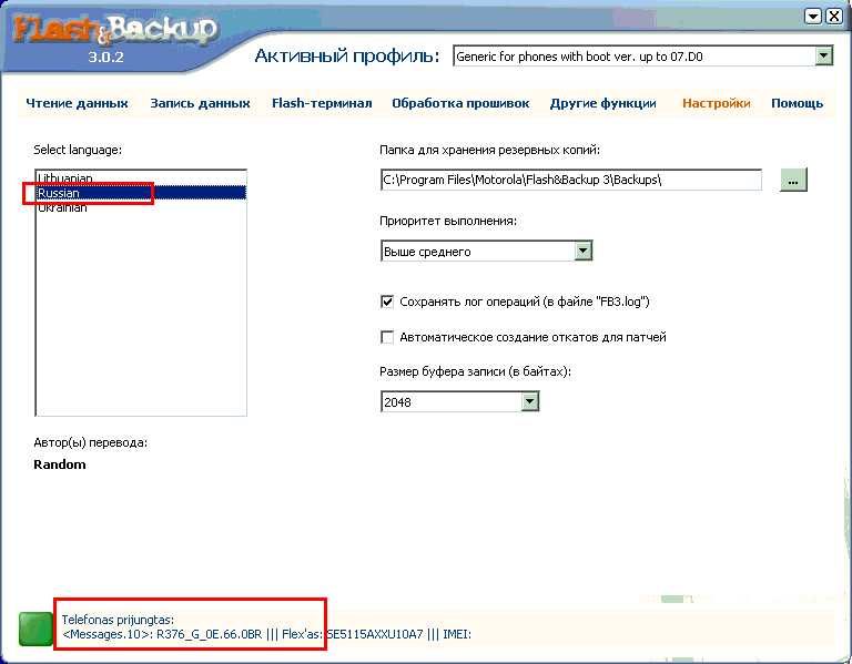

Я канешь ненастаиваю, но ждать пол дня когда на мыло ответ (регистрационный код)придет чота нехочица. неужели мне два раза надо пытаться?
И кстати писать ответ большими(как на картинке) или маленькими буквами?

[off]Broadcas, мне код пришел за минуту. Писал как на картинке - большими. Хе-хе, как вы яхту назовете, так она и поплывет... В смысле "БЕДА" отвечал smile.gif .
~Scalar~, это твой репкит? Стукнусь в личку в ближайшее время, есть вопросы...[/off]

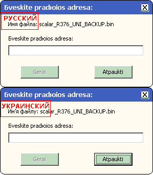

Random, что-то много латвийских слов для русского языка. Что посоветуешь, как избавиться?

нипонял, на домашнем компе все спучковалось - язык везде русский... отличия: при установке сказал "English" (на рабочем - "Русский"), винда там 2000, тут XP.

Заливал CG2 (110C0000) из репкит от Scalar (через "Раздел "Прошивка отдельных кодовых групп" - только для опытных пользователей." :) ), батарейка полная, активный профиль - V620.
1. Почему-то "Конец" (130A0457) и "Размер" (33424472) меня напрягают такими значениями.

Ага, вот оно что, надо было активный профиль выбрать "Общий для моделей с бутом не выше 07.D0". Пошел процесс...
