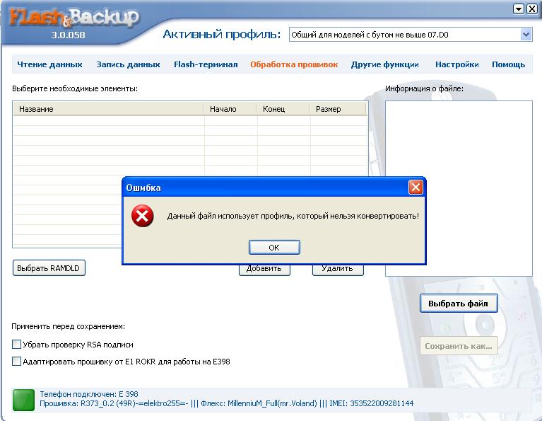

Krav...
открываешь флэшбэкап 3.0.2)...вкладка обработка прошивок..."Выбрать файл" выбираешь файл прошивки или файл дрм(shx например)..."ок"...сохранить как...сохраняешь где надо....потом открываешь эту прогу(мотоспид)..выбираешь файл который ты только что сохранил(у него будет в имени запись CG15...например "дрм CG15.smg"...
...изменяешь те данные, которые тебе нужны....сохраняешь...
опять открываешь флэшбэкап....таже вкладка....теперь только нажимаешь "Выбрать RAMDLD"...ищешь его в папке где ты сохранял первый раз файл....там будет рамдлд...начальный адрес также будет в имени файла(в данном случае рамдлд...)....потом нажимаешь "Добавить"...выбираешь файл который ты сохранял последним(уже измененный).....выбираешь CG15 и адрес такойже какой и в имени файла.....
...."Сохранить как"....выбираешь формат например .shx....всё...дальше шьёшь)))

павлеГ, Сделал всё как описано выше на ДРМ от V3i при попытке прошится вылетает сразу две ошибки критикал эррор 80,40, делал раз 10 нифига shuffle.gif Ругается на бут
Сделал у себя на V3i. Все нормально работает!
