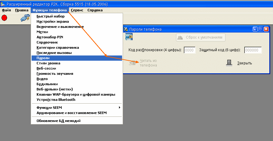

сообщение 27.8.2008, 7:51
Цитата(Maximal1988 @ 26.8.2008, 22:25) *
а вот код телефона непомню подскажите как снять код телефона ....
Взаранее блогадарен и извеняюсь за оффтоп...

Maximal1988
сообщение 29.8.2008, 13:34
Регистрация: 26.8.2008
Пользователь №: 179 949
Модель телефона: v360
Прошивка: R4513_G_08_B7.AER
Цитата(Osta @ 27.8.2008, 10:51) *
А где скачать эту прогу можно ?
Извените я просто чайник !

подскажите пожалуйста у кого нибудь получалось запустить нормально на Висте P2K Easy Tool v.3.9 и нет?,как ни старался никак не получается!кто может помочь?
Meate
сообщение 25.11.2008, 10:07
Физик
Сообщений: 1 220
Регистрация: 24.6.2008
Пользователь №: 175 612
Модель телефона: iphone
Прошивка: iOS 7 b1
Рейтинг: 655
lemo,
ставь Хр,это прога на висте не пашет
