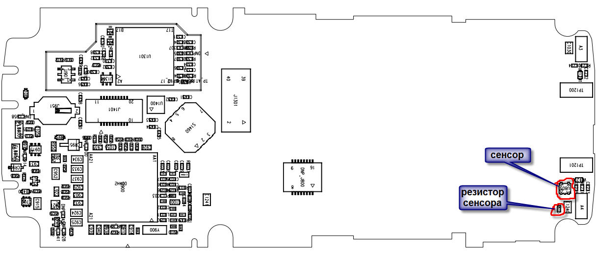

вот твоя схема Прикрепленное изображение
А вот если кому нужна, полная схема 398 с закрепленного поста (формат PDF!)

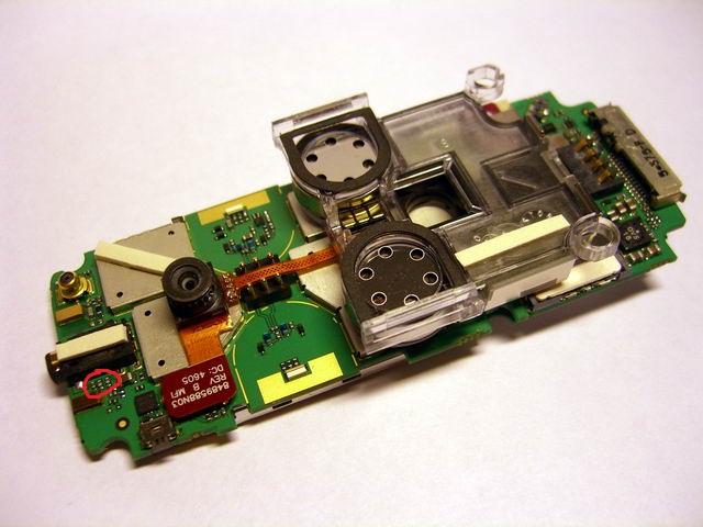

Подсветка перестала гореть, на свету её не видно, без света слегка, самую малость подсвечиваются цифровые кнопки.
С телефоном ничего не делал, только почти не юзал неделю. Ну и новый(второй) успел выбрать smile.gif , но в мистику не верю.

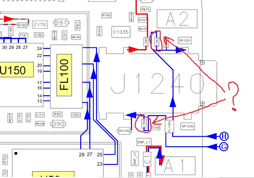

Отвалился средний контакт для зарядки. Куда можно кинуть проводок, чтобы заряжал? По цепи куда можно припаять?

Алег,
Добавлено позже (27.8.2010, 6:19):
Читай тут FAQ Перепайка стандартного CE(data)-разъёма на miniUSB

Опять я к вам за помощью. короче перепаял разъем наушников на 3.5 джек, все работает( проверил на не собраном теле). тока когда отпаивал старый джек нечайно отпаял(наверное все таки руки пока кривоваты) штучку Прикрепленное изображение. там их три, вот я отпаял ту которая посередине. она где то потерялась, я замкнул контакты припоем. можно ли было так делать? просто когда собрал телефон включил вроде бы все норм, только телефон, лежа на столе говорит что в него то вставляют то вынимают гарнитуру.. гарнитура естесственно не вставлена. разобрал проверил вроде ниче не замыкает. что можно предпринять?

AmaretA,
проверь хорошо нету ли остатков флюса(канифоля), нету ли соплей между контактами, протри спиртом все возле разъема.
Должно помочь.

ммм не помогло, щас вообще поятоянно как будто гарнитура включена. вопрос, что это за штучки, за что они отвечают и чем их можно заменить(не таким маленьким)??Прикрепленное изображение

эти штучки - катушки индуктивности
скореее всего фильтр, фильтрует наверное от мощных радиочастот
Да, они используются в качестве фильтров.Они сглаживают выходной сигнал звука

Народ, а есть схема платы клавиатуры? Очень надо.

Народ, а какие контакты замыкаются при нажатии на джойстик: а)направо, б)налево
прикрепляю фотку. Пожалуйста укажите на ней. Прикрепленное изображение
