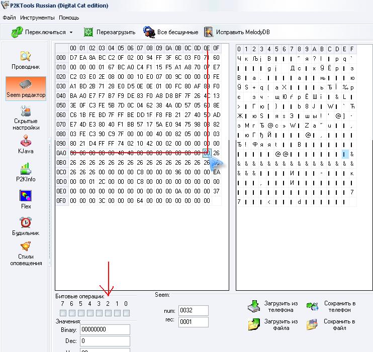

Правкой 0032 сима можно включить возможность назначения фото звонящего с флешки.
Для этого по смещению 8С нужно включить бит 2 (PB_EXT_STORAGE_ACCESS_AVAILABLE).
После этого заходим в Multimedia > Pictures, выбираем картинку, Menu > Apply as > Phonebook entry.
Далее думаю понятно.
Кстати, после включения этого бита я переместил картинки (которые были назначены в справочнике) из встроенной памяти на флешку, и назначение картинок записям сохранилось.
Однако есть небольшой косяк - если выбирать картинки из справочника, то выбор возможен только из встроенной памяти. Если кто-то найдет способ обойти это ограничение, добавлю (+).
Проверено на платформе 373, прошивка 45.
Признаю косяк в https://forum.motofan.ru/index.php?showforum=68 Р2KAE Р2KAE. Дело в том, что все описания функций были импортированы пакетом из нескольких источников. Ну, и кое-где случились "нестыковки".
В-общем, функция 1-го бита 65-го смещения (аюсолютный бит 809) должна называться WVIM_WVIM_AVAILABLE - она "заведует" наличием в меню пункта "IM" (Instant Messenger).
А функция PB_EXT_STORAGE_ACCESS_AVAILABLE живет в бите 2 по смещению 8C (абсолютный бит 1122).
В новой версии https://forum.motofan.ru/index.php?showforum=68 Р2KAE Р2KAE файлы с описаниями функций в формате CSV - их можно редактировать "Блокнотом". Русские описания лежат в похожих по именам файлах в подкаталоге Lang. Они тоже в текстовом формате.

real_night_elf,
Для включения выбора устройства сохранения при приёме данных по BlueTooth, надо с помощью P2K Tools открыть Seem Editor выставить значения seem 0032 и rec 0001 и, нажав на кнопку Load From Phone, считать значения. Затем отключить offset 0AE на OE бит 2 и нажать на кнопку Save To Phone. После чего перезагрузить телефон нажав на кнопку Restart.
offset 0AE - это 0А0 по вертикали и 0Е по горизонтали
Прикрепляю скриншот, смотри.

упорядочить мелодии? Теперь можно ! Новые настройки SEEM'ов (для Р2кАЕ и др.)
это же приводит и к видео в алфавитном порядке и картинки в алфавитном порядке
